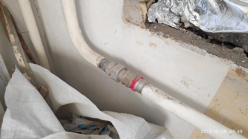

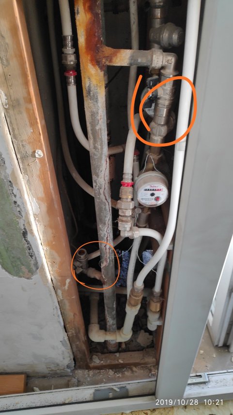

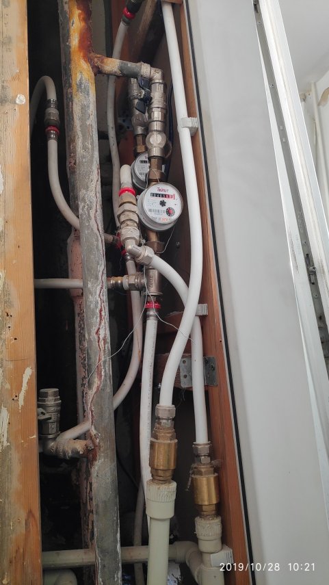

"За окном" ты уже успешно сделал. Теперь у тебя новый тренд - "под подоконником" :)

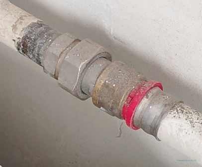

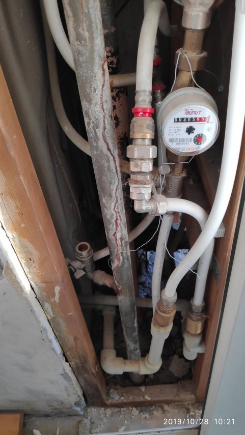

Какая-то обжимная хрень. Обжимает железную трубу. Не пластик, медь или нержу, а чёрную железяку. Про муфту Gebo мы тут все уже знаем благодаря одной тёте. А когда не знал, я их сам делал и не знал что это та самая Геба. Но в "фирменных" и в самоделках имеется возможность обслуживания/замены уплотнений. В обжимных этого нет. Я принципиально и категорично против необслуживаемых резинок. А по черняге тем более - под ней точно заржавеет. И скоро.
Если я правильно понял, то там резьбовое соединение.
Если ставить нормальную прокладку (не резину и не силикон), то может быть. Но непонятно, что мешает аналогичную конструкцию "сваять" из труб и соединить муфтами (я так понимаю, что сваркой решили по каким-то соображениям не пользоваться).
Парни, да с чего вы так решили? По моему банальный металлопласт на прессфитинге.

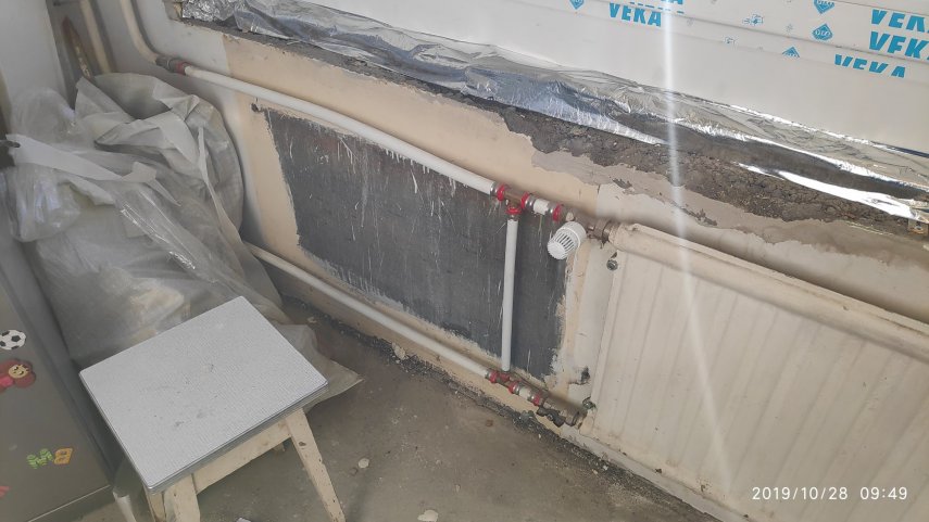

А вот американка до отсечного крана это не нормально
труба там МП которую на отопление нельзя ставить, всё остальное в кучу. Тем более там ничего не мешало сначало поставить краны , если уж городить такую хрень
Ну так категорично не стоит:) Не желательно - да, но на пресс фитинг допустимо.
только не на ЦО , под свой котел пожалуйста
Официальных запретов нет. Это в той же степени относится и к ПП трубам. Я только сталь ставлю, но если с ножом к горлу, то скорее МП выберу чем ПП.
Ошибаешься, запрет есть
см. СП 41-102-98 (п.3.4) в котором говориться
3.4 Не допускается применение металлополимерных труб в системах с элеваторными узлами.
Тем более это грубейшее нарушение изначального инженерного проекта здания и незаконное вмешательство в общедомовую систему жизнеобеспечения (общедомовое имущество)

Вот и мне идея с установкой американок до крана крайне не понравилась.

Да бес попутал! Я сейчас присмотрелся и как в анекдоте - "а всётаки они е***ся!" Взяпрямь МП с пресс фитингом. Что ты железо ставишь - это ты кругом прав. А если тебя уламывают на полимер, это значит только одно - матом ругаться не умеешь :)
Дима! А чЁ ты смайлы рисуешь??? Ни хрена смешного, зато ругаться хочется не по-детски.
Теперь по поводу твоего "не нравится". Американка до крана - штука возмутительная! Так я ещё вспомнил - внутри металлопласта люмень. Снаружи изолирована, изнутри изолирована, в фитинге шаёбочка лежит и торец МП в её упирается. Но изоляция эта паршивая. Если железные трубы стояка проволокой не соединить, теоретически возможно наличие разницы потенциалов. От грозы - большой разницы. Не хило как шандарахнет когда прошьёт. Этот вопрос тут уже поднимался в ключе частичной замены железа на пластик. И кто-то уже указывал на недопустимость такого решения.
Допустим, у исполнителя нет сварки. Но никто не мешал поставить трубу на лён и уже потом, после шунта краны и американки. Вон, я съезжаю из старой квартиры, где отопление собрано вообще без сварки, всё через лён, на муфтах и тройниках. 50 лет назад собрали и всё ещё стоит.
Вверху термоголовка. Вроде как можно ей перекрыть, но вроде как регулятор для такого не предназначен и его обслуживать надо. Уплотнение штока заменить или всю сборку с уплотнением. И чЁ, стояк сливать?

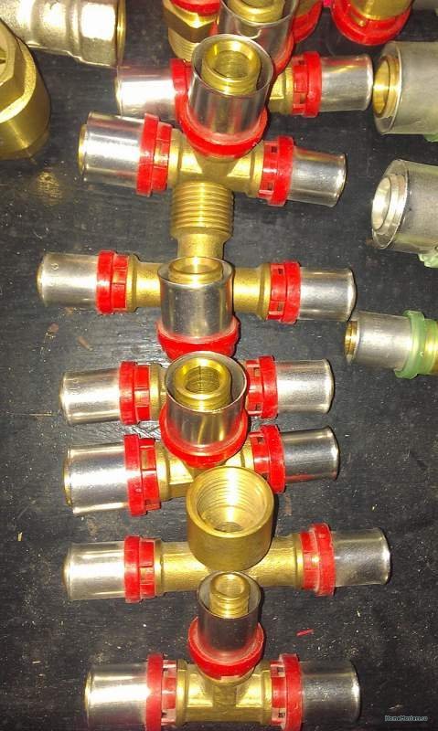

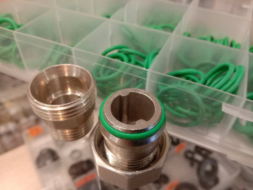

Купил и заменил чёрные уплотнения от производителя на зелёные по 10 руб из автомагаза. Продавщица сказала, что их на автокондеи берут и они якобы силиконовые. Купил самое маленькое за 3 рубля и прям тут же при ней провёл "экспресс химанализ". Её корёжило и плющило от сжигаемого зажигалкой, уничтожаемого товара прямо на её глазах - в них было написано: "КАКОЕ ВАРВАРСТВО!!!" Но я ей пояснил, что в данном случае знание дороже трёх рублей. Вероятно, это не чистый силикон. Судя по виду пепла он там точно присутствует.
Мне колечки очень понравились! Жаль, не все размеры продаются.
