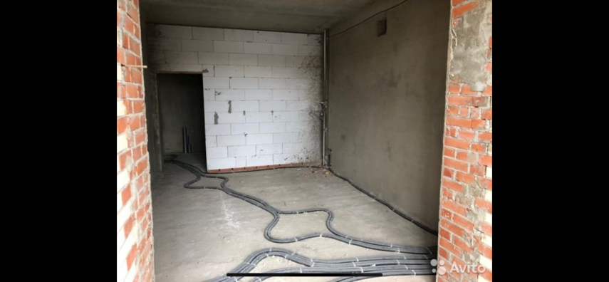

Добрый день. Хотим увеличить кухню за счёт коридора. Перенос стены примерно на сантиметров 60. Можно ли как нибудь перенести канализационную трубу?
Мокрые зоны переносить нельзя совершенно. Также нельзя менять из кухни слив с одного стояка на другой.
Что Вы подразумеваете под словами: перенести канализационную трубу?
Щас канализационная труба находиться в углу, если мы передвинем стенку то труба будет уже не в углу, а будет по середине кухонного гарнитура проходить . Может есть какие нибудь варианты чтобы трубу сместить в угол?

А если мойка будет примерно чуть дальше середины стены, можно будет проложить внизу канализационную трубу и врезать ее в основную(та которая вертикальная ). Это возможно?
возьмите столешницу более широкую чем кухонные шкафы, скажем 70 см. Эти 10 см дадут возможность провести трубы канализации под нужным углом и на нужные расстояния.
Нет проблем. За кухонными шкафами нет проблем коммуникации протянуть. Только вот посудомойка или стиралка могут помешать, если расположены между стояком и мойкой.
Можно спланировать мебель, чтобы в этом месте стоял пенал, стояк пройдёт в нём. Как оформить над пеналом, вопрос второй, возможно фальшпотолок до уровня пенала и верхних шкафчиков, возможно высокие шкафы под потолок, соответственно и пенал до потолка.
Пенал там не возможности поставить, так как хотим кухню увеличивать за счёт коридора и получается пенал будем прям по середине. Возможно зашить всю эту стену гипсокартоном ?сколько примерно уходит на обшивку?
Зашивать всю стену из-за стояка? Вы же не слабо потеряете в ширине. Я понимаю зашивку ради звуко- теплоизоляции. Опять же наглухо закроете стояк. Вы хотите сдвинуть стену на 60см. Не вижу проблем в пенале в углу, даже если к пеналу приютить какие-нидь полки, даже если сделать угловой пенал. Вобщем то можно зашить не всю стену, а участок от стояка до угла и сделать ломанную столешницу, либо столешницу с заужением(к примеру обычная 60см,а участок от стояка до угла будет 40см). Но зашивать всю стену в длинну не стоит.

расстояние от черновой стены до самой выпирающей части на стояке , плюс 15 мм.
