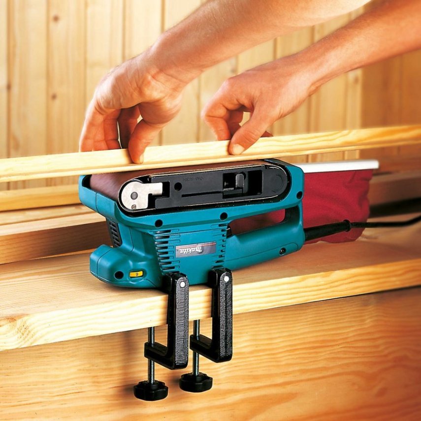

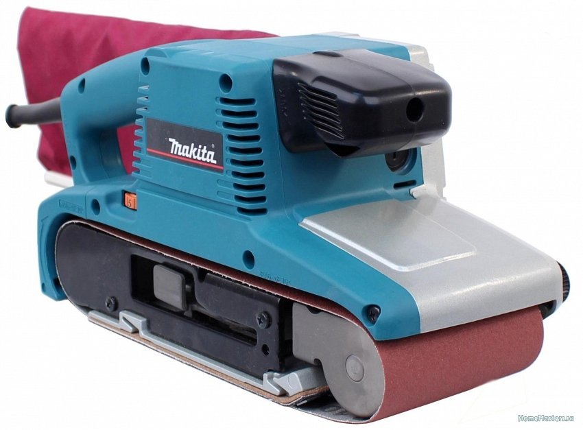

Дрель удерживать задолбаешься, посмотри лучше в сторону ленточной шлифмашинки. Ценники есть дорогие, есть на уровне дрели или болгарки. Возможность подключения пылесоса, иначе мелкой пылью будет покрыто всё и вся.

Орбиталкой не работал, но мне кажется, что "шлифануть" паркет, чем то относительно не дорогим, будет эффективней ленточной машинкой, нежели плоскошлифовальной или орбитальной. Возможно, что орбиталка будет эффективней по каким-либо гнутым, криволинейным поверхностям, там где плоская подошва ленточной машинки просто не встанет плоскостью. В случае с полами ленточная будет КМК, лучше держать плоскость и "стёсывать" выступающие плашки относительно соседних. Паркет ведь далеко не новый и плашки уже возможно повыгибало относительно друг друга. Возможно также что орбиталку чуток сложней контролировать, чтобы ямок не накрутить. Ленточной же движения линейные, типа как рубанком.
