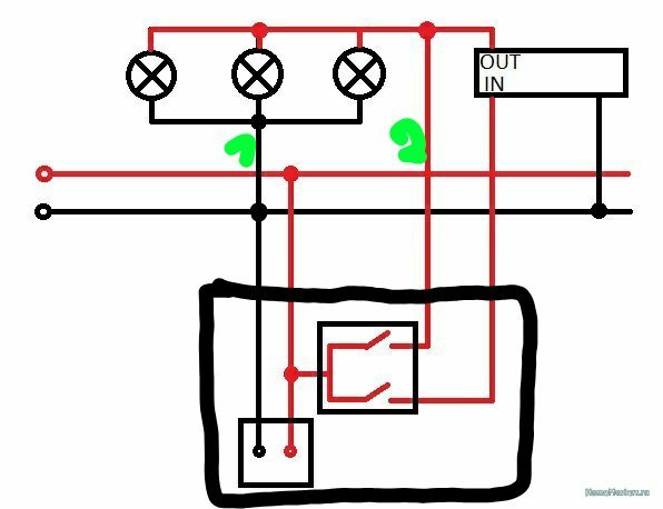

Собирал в распредкоробке провода по такой схеме:
Внизу в черной рамке- блок розетка+двухклавишный включатель.
Сверху выходы на освещение и датчик. На датчик вывел не три а два провода, третий думал от линии освещения взять.
На потолкок выходят два двойных кабеля, остальное уже закрыто штукатуркой и покрашено(( . Провода сразу в спешке не проверил и не подписал, теперь один провод одного из кабелей непонятно куда подключен. Ищу, не могу определить.
1 и 2 подключен свет- нормально управляется одной из клавиш- с одним кабелем на потолке понятно.
На втором кабеле - оба провода -фазные и оба одинаково управляются второй клавишей выключателя. Я было сразу подумал, что просто оба провода по ошибке подключил на клавишу выключателя, но они не коротятся между собой! Перещупал все окружающие выводы. Одна фаза - нужная- работает как и предполагалось- управляется клавишей выключателя, вторая фаза непонятно откуда и также управляется этой же клавишей. Ни с чем не звонится, только той же клавишей включается/выключается. Откуда взялась-ума не приложу. Из этой распредкоробки еще есть выходы на другое освещение и еще один двухклавишный выключатель.
Попробовал измерить напряжение. На одной фазе, которая нужная- как и нужно 220, на второй 145В.
У меня тупик. Может кто наведет на мысль?

Так он не подключен был, поэтому без разницы принцип его действия. Датчик движения. На потолок просто выведена подключенная лампочка и провод 2*2.5.
145в это потеря на сопротивлении. Где-то плохой контакт. Начни с розетки и вкл.
Либо где-то саморез между жилами загнал, либо изоляция повреждена и через влагу коммутируется. Искать надо.

Тоже так думал. Перерыл все- не нашел. Не знаю, насколько это хорошая идея-заглушил эту непонятную фазу, нашел откуда потянуть нужные с других мест.
начни с тог что соедини этот провод (на котором 145В ) на ноль, с начала через лампу накаливания ват на 40-60, если лампа не горит ярко, то убери её и на прямую
увидишь через что идет это напряжение
Датчик движения не отключал, соединил второй провод, на котором 145в было через лампочку-не светится вообще. Измерил напругу в цепи с лампочкой=~120в. Выключил клавишу, которая отключает эти обе фазы и тут получилась штука, которую я не очень понимаю: при нажатии на клавишу напряжение не пропало сразу, а только через секунд 10, когда сработало отключение реле датчика.
Напрямую без лампочки не подключал, чтобы ничего не спалить :) , т.к. я не понял связи с реле датчика.
Подожди, сам же писал что датчик не подключен. значит наизнанку его подключил.

Был не подключен,когда первые измерения делал.
Из кабеля 2*1.5- один провод нормальная фаза, к ней и подключен датчик. Второй провод просто заизолировал.
Что значит наизнанку??
Датчик, хоть и не блещет фактической дальностью действия, но функционирует.
Кабели, провода.... Все собрал в кучу.
У кабеля или провода есть жилы, они так же имеют изоляцию. Скорее всего вы это все перепутали. Надо уточнить.
А по хорошему, раз вы видите что есть беда, необходимо заново позвонить все жилы всех проводов (кабклей) в коробке и составить новую схему на основе этих данных.
Т. К. Видим только ту схему что вы планировали. И понять/годать можно долго.
а теперь давай с начала:D
ты открываешь картинку , подписываешь все проводочки ( а не только 1 и 2) и рассказываешь что на каком из них появляется и исчезает
