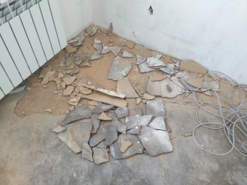

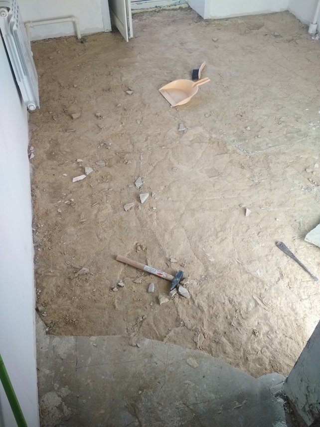

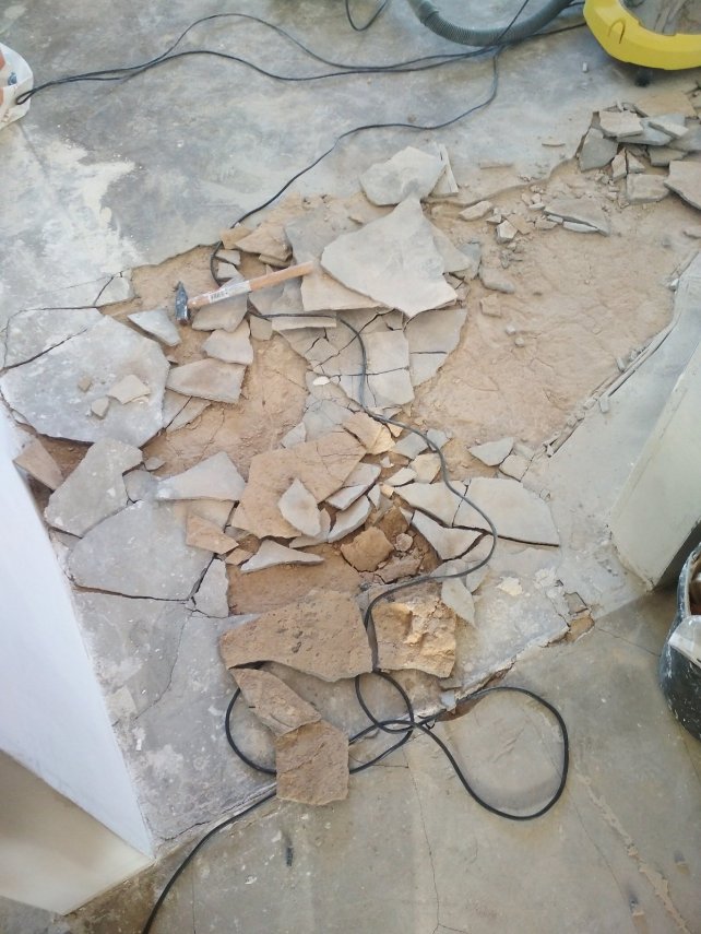

Прежняя стяжка залитая другим владельцем квартиры начала давать кругом трещины и из под них выходила пыль, решил демонтировать стяжку и увидел под ней какой то песок (сверху рыхлый, а чуть глубже уже плотнее). Стяжку хочется сразу залить по маячкам, но как сделать правильно чтоб избежать трещин и в дальнейшем не заливать наливной пол (напольное покрытие будет ламинат)? Какую цементно-песчаную смесь использовать М150, М200 или же М300, для заливки армированной стяжки? Нужно ли стелить на эту сыпучую стяжку пленку? Есть ли смысл добавлять ПВА в цементный раствор?

Стяжка должна быть не менее 4см. У вас там явно меньше
Пленка на песок нужна, вдоль стен демпферную ленту, армирование сеткой 4*100 или 4*150
Прежде чем заливать бетон надо на песок положить полиэтиленовую пленку, которую прижать армированной сеткой 4х100, и прикрепить данную конструкцию вдоль стен демпферной лентой. Затем заливается бетонная стяжка как минимум толщиной 40 мм.
