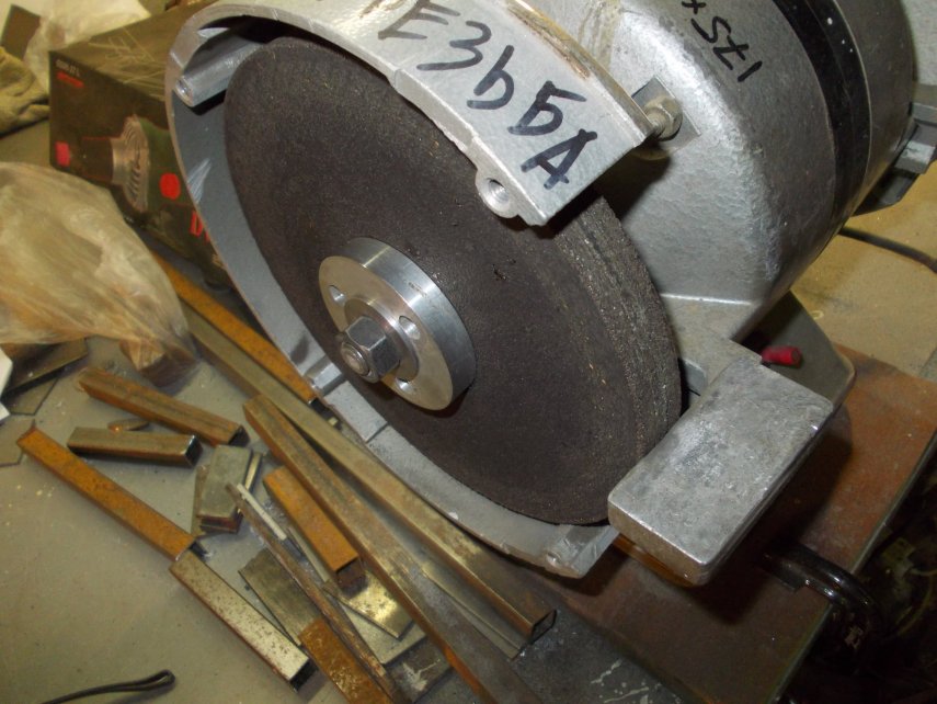

Одно дело, сверло заточить, заусенец снять и совсем другое - иголку сделать на кончике вольфрамового электрода. Скорее всего я чего-то не знаю, может и есть правильные камни. И алмазом можно, но медленно. Короче, больше всего жрёт абразив этот тоненький тугоплавкий твёрдый пруточек. Право, задолбал! Как-то попробовал болгаркой. Вроде бы нормально. Но для неё штатив нужен, который я непременно сделаю. Но потом. А пока решил воткнуть в точило болгарочные диски. Штатный диаметр 175. Ближайший шлифовальный - 180. Посему чуток пришлось подрезать приливы.
Так же пришлось делать новый крепёж на пачку из трёх кругов. Встали они идеально! Включил - никакой вибрации! Балансировка шикарная! Цилиндр, понятное дело, неровный. Заправочный камень куда-то сгинул. Попробовал напильником - грызёт напильник, а камень как был, таким и остался. Удалось негодным камнем заправить. Но ему было не сладко!

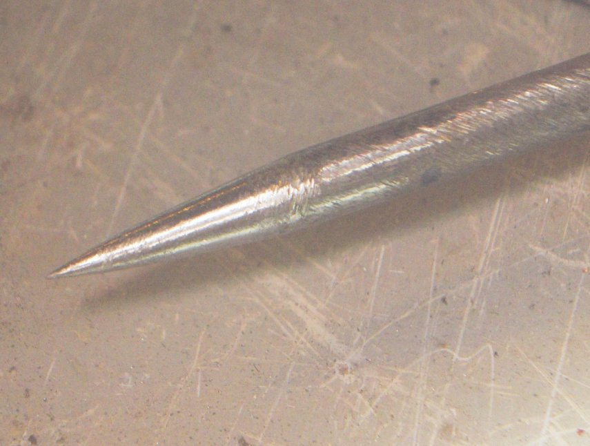

Эвона какую лыску срезал пока правил!
Итог, которым я вполне доволен:
Ясное дело, вольфрам тут же попробовал. Кончик острый, не обламывает. Но говорить, что круг по вольфраму получился очень стойкий, не буду. По железякам - да, отлично. А для электрода обороты всё же маловаты.
Бонусы - никаких проблем с балансировкой. Цена трёх кругов в 1,5-2 раза меньше обычного 175-го и работа не пониженных оборотах побезопасней будет. Всё же не 8000-9000 штатных, а едва 3000. + круг армированный.
Короче, рекомендую! :)

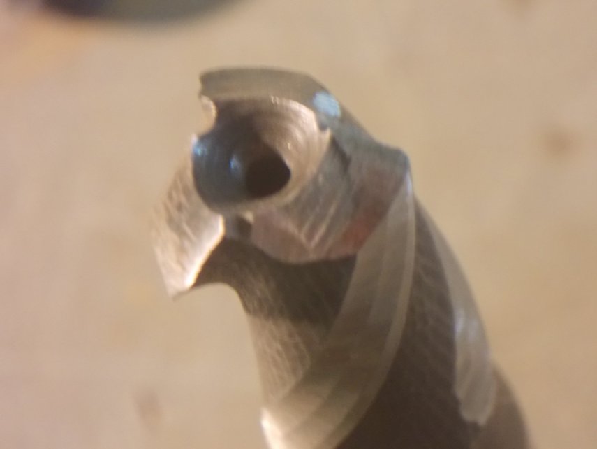

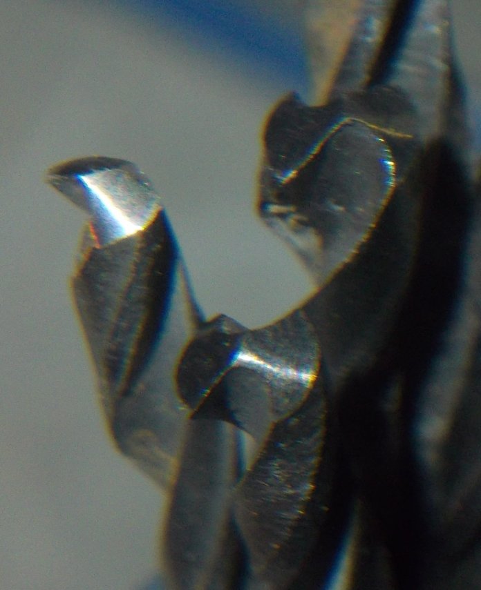

Заправил и начал мучить. И офигел! Свёрла точит охренительно! Жаль, подходящей линзы не было, картинки неудачные.
Поверхность блестит как после тонкого-тонкого камня. По вольфраму стоит очень уверенно, без заметного износа.

На музыкальных дисках теперь модно записывать якобы дополнительные песенки и называть их "бонус трек", типа 20% бесплатно :) Пользуясь случаем сливаю такое решение бонусом: трёхпёрое сверло из фрезы. Конический хвостовик старой фрезы перетачиваем на цилиндр, а заточка как у сверла. Только не 2 захода, а 3. Эта штука не сверлит, а рассверливает предварительно просверленное. НО КАК!!! Мягко, без дробления и "затреуголивания" отверстия, без закусывания на выходе. Так же мягко как зенкер.
