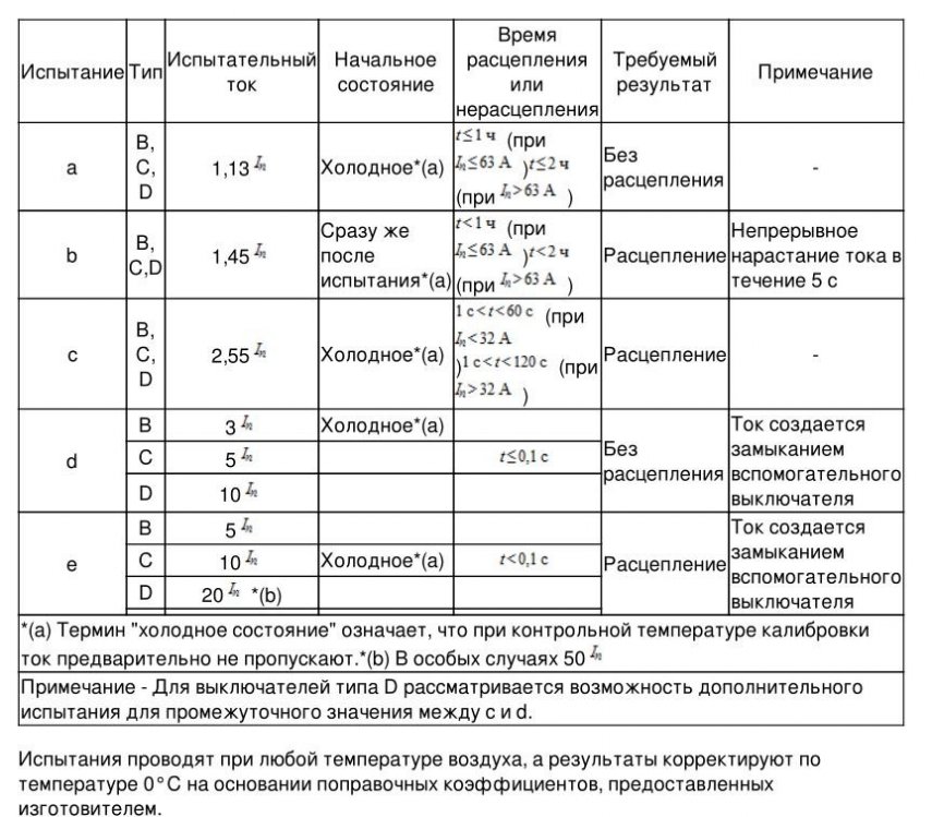

все АВ на нашем рынке (Россия) соответствуют требованиям ГОСТ
о как - уважаю грамотных людей, но ляпнув про ГОСТ вы что именно хотели сказать? что габариты у них должны быть одинаковые ? или что то ещё? давайте конкретику - какой из ГОСТов и что именно в нем вас так зацепило
собственно, ничего я не ляпал :) и ничего частенько меня в ГОСТ-ах не цепляет, не особо и интересно, поскольку я не бумажный червь...
например, ГОСТ Р 50345-2010 (МЭК 60898-12003), п. 8.6.1 - смотрим на время расцепления (не расцепления) при разных номиналах АВ и испытательных токах:AV.thumb.JPG.524e1d798103fec9a852f00cb55b10f5.JPG
