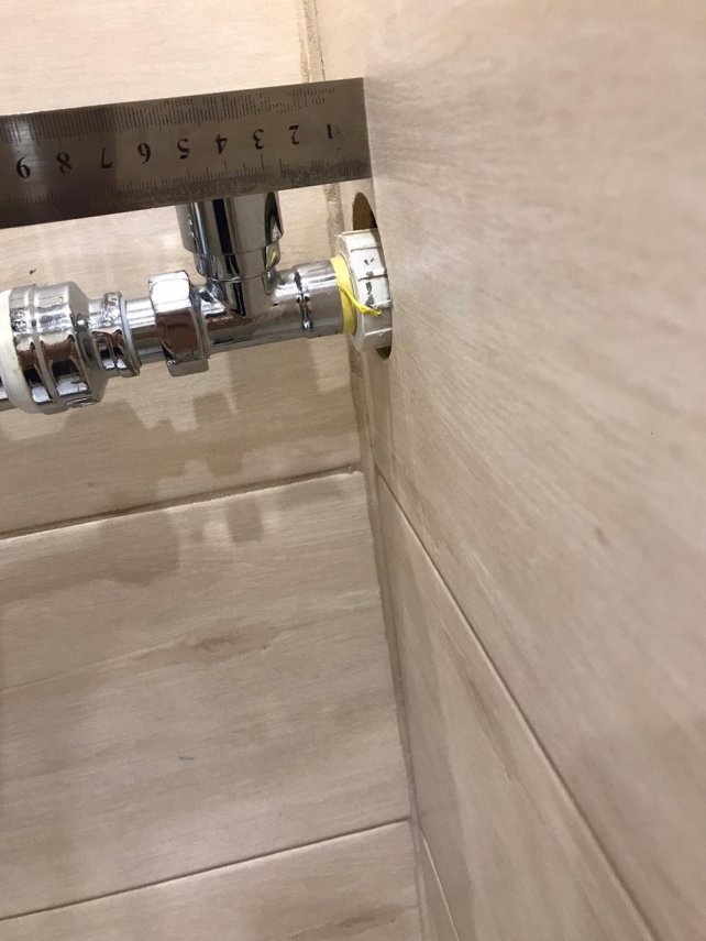

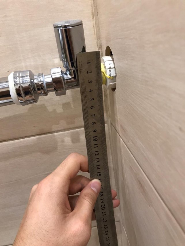

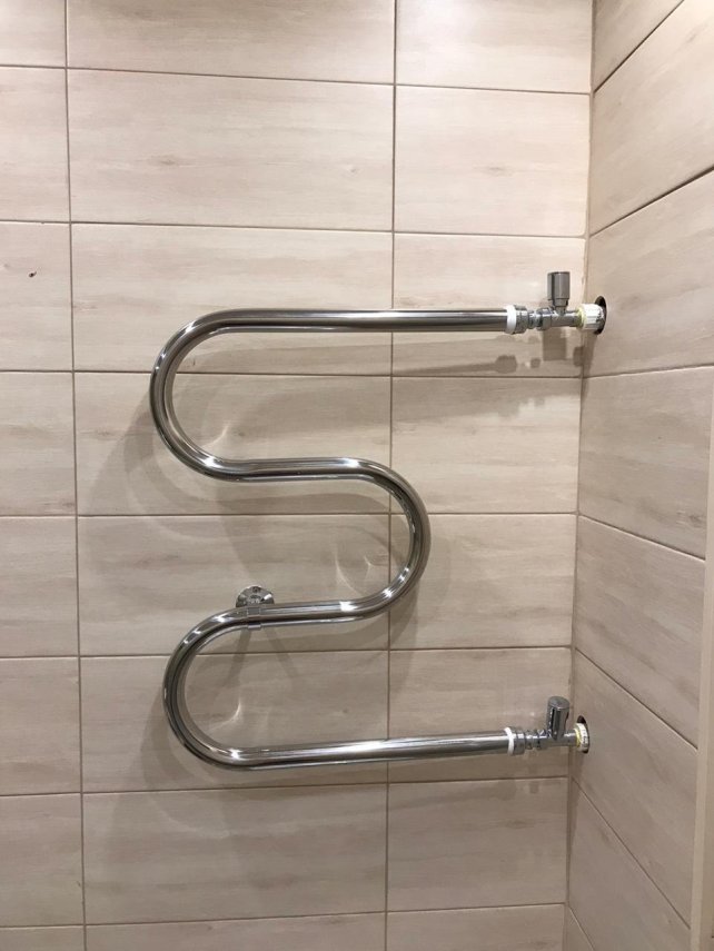

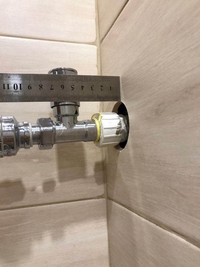

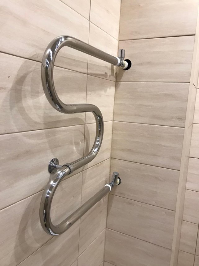

Всем привет! Блин такой вот позор оставили ремонтники... не знаю как исправить))) Если покупать кольца, то придется все снимать и откручивать... и то там у меня расстояние разное до кранов... (((

7 минут назад, KGB сказал(а):
Кольца есть разборные. А вот остальное - жесть
Остальное это что?)
И вот кольца нахожу только неглубокие. А у меня же белая фигня торчит))
Я в таких случаях хожу по магазинам и изобретаю волосипед, т.е приспосабливаю неприспосабливаемое))))
Вот прямо на ум не приходит ничего, но как пример, найти какую нибудь пластковую чашку или стакан в цвет плитки и приспособить. Или еще что нибудь.
Остальное это что?)
Может это эффект на фото, но впечатление, что полотенцесушитель криво висит. Да и качество укладки плитки так себе.
1 час назад, KGB сказал(а):
Я в таких случаях хожу по магазинам и и изобретаю волосипед, т.е приспосабливаю неприспосабливаемое))))
:jury: Аналогично!
Перепаивать надо. Полотенчик ровнять, резьбы на лён а не на фум, краны в короб с доступом через лючок.
Может это эфект на фото, но впечатление, что полотенцесушитель криво висит. Да и качество укладки плитки так себе.
Согласен. Но я видите не в чем не разбирался, делал ремонт, нанимал тупого ремонтника. А проверить качество не мог, так как не разбирался)) Теперь ищу способы исправлять. легкие способы))
Чтобы передать, надо полстены разобрать. Снизу надо поставить удлинитель, чтобы уравнять вылет . Потом купить 4 широких цилиндрических отражателя высотой 20мм каждый. От пары отражателей отрезать крышки, отражатели между собой склеить quelid 007 цвет металлик. Смотреться будет достойно. Если захочется ещё улучшить, то приобретается баллон с краской хром и баллон с лаком. Красим и лакируем.
для начала вам ПС нужно установить горизонтально, т.е. чуть передвинуть ваш фиксатор и установить второй
после этого верхнее соединение "уйдет" в стену на уровне нижнего (в стенах ППР-трубы)
если это получится, то подскажу дальше, что можно сделать (хотя и толстого разборного кольца в этом случае будет достаточно)
