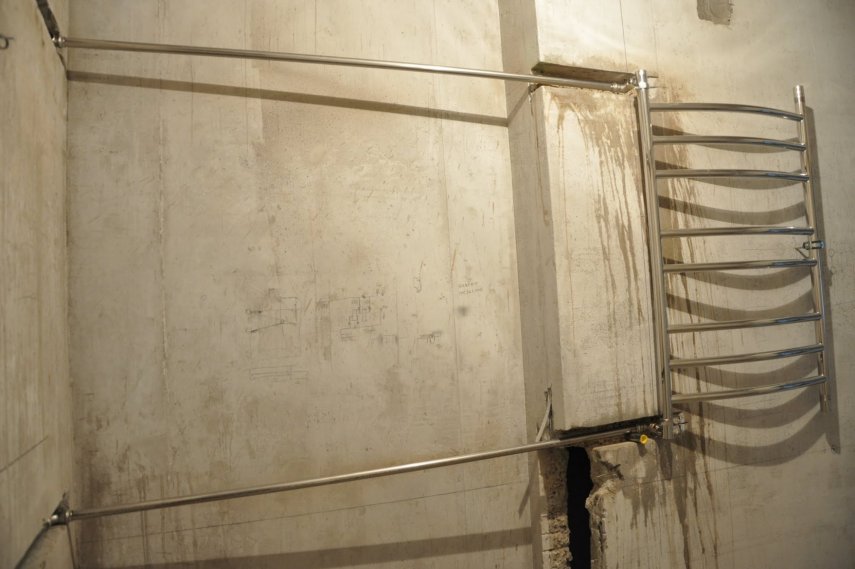

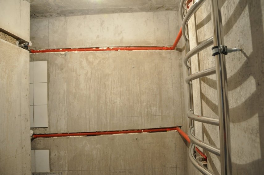

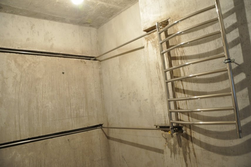

Предлагаю вариант 1А. Суть его - не прятать подводку к змеевику ПС, а положить открыто. И пусть выступает в роли дополнительных сушильно-греющих труб. Ванна - это такое место, где лучше бы пожарче. Другое дело - полированную дюймовую нержу не сыскать. Я спешно ставил ПС на самодельные удлинители из черняги, покрашенные всё тем же КУДО 1026 + акриловый глянец поверху :) Не шедеврально, но если не спешить, вполне прилично получится. Главное - не спешить. А именно - после сварки надо было сварные швы обтокарить. Например, зажав трубу в шуруповёрт и болгаркой по обильно наплавленным швам, болгаркой! Проявившиеся ямки ещё раз подварить и ещё разок напоследок болгаркой. Потом грунт толстым слоем, далее шкурка, ещё раз грунт. Всё как при покраске авто. Уголки можно тоже покрасить, но задорого и хромированные продаются.
Теперь о теплопотерях.
1 час назад, yapeshiy сказал(а):
Таким образом длина подводки будет не менее 2.5-3 метров.
А сам змеевик сколько? Если 600-й, то уже почти 3 м, а если 800-й - аж 3,5! Не такое большое увеличение сопротивления для 1". Товарищ Техник Сан где-то тут разъяснял правила подключения. Отключаемому (на кранах) ПС требуется шунт. Диаметр его выбирается следующий меньший. То есть, для ПС в 1" надо шунт 3/4" высотой в высоту змеевика. Он создаст достаточное сопротивление, чтобы достаточное количество теплоносителя двинулось по змеевику.
Но если можно где-то достать, купить, стырить полированную нержу, да ещё повороты из неё, я бы однозначно пустил по периметру. Эвона как сияют нержавейные поручни на лесенках у всяких там "магнитов" и "пятёрочек".
Я представил себе такую ванну всю в горячих трубах... Зашибись! Красотень неописуемая :)

47 минут назад, steamroller сказал(а):
у Техник Сана трубы длинные и всё греет.
С ним то всё понятно, "он чёртов волшебник"(с) :)
Нам бы понять за счёт чего идёт движение теплоносителя.
-хорошо поджатый байпас?
-разуклон труб в сторону полотенчика?

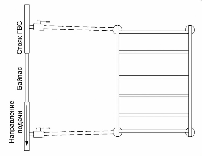

При нижней подаче по стояку поджатый байпасс делать нельзя. Только разуклон и прямая труба на стояке без заужений. Заужение на стояке следует делать на одну размерную ступень и только при верхней подаче по стояку.
http://www.sunerzha.com...?news=417380

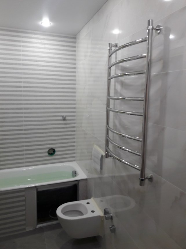

@volkodav - пусть не смущает , ПС работает отлично уже четвёртый год с октября 2015г. За счёт нерж.трубы большего диаметра (22мм) и плавных нерж.отводов от этого узла.
