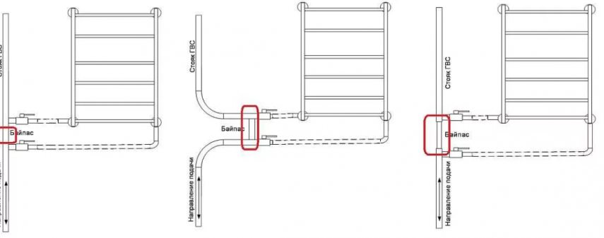

Неправильные схемы подключения и слева внизу, вроде как, моя. Только у меня, по-идее, так:

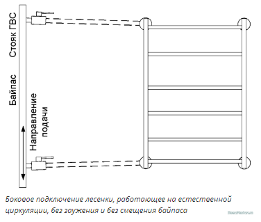

Пишут: "Точка врезки нижнего отвода в стояк расположена выше нижней части полотенцесушителя. В этом случае движение воды тормозится за счет разности давления холодной и горячей воды. Остывшая в полотенцесушителе вода опускается и вместо попадания в стояк вынуждена опять подниматься. В лучшем случае такой полотенцесушитель работает очень неэффективно, в худшем не работает совсем."

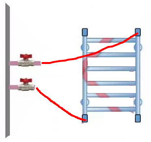

Как теперь быть? Реально ли врезаться в трубу через УК пониже
вот так сделать
Что-то я не понял((

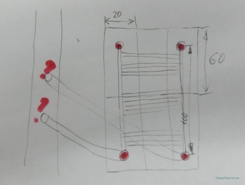

У меня сейчас так:
Положение красных точек (места крепления полотенцесушителя) я менять не могу. Положение отводов на трубе (рядом с красным ?) я, по идее, тоже. Как подрубиться?
Сантехника пригласить
При чем не любого первопопавшегося, а толкового.
@Дмитрий 78 Во втором случае понятно - вода по инерции будет проскакивать мимо байпаса и по бОльшей части идти через ПС. В третьем случае тоже понято - зауженный байпас притормозит воду и направит ее в сторону ПС. А в первом случае на месте воды я бы проигнорировал отводы. Где в моих рассуждениях ошибка?
Вода - не жесткое тело, шестеренки отсутствуют. Действуют разность температур, сила тяжести, сила трения, разность давлений. В полотенчике вода начинает остывать и под действием силы тяжести опускается вниз. Вода в системе отопления движется достаточно медленно. В дальнем от стояка верхнем углу начинает остывать раньше и опускается вниз, создавая соответственно разряжение, которое способствует поступлению воды из стояка. Так и крутится.

Водкой, чем же еще) Тока я походу переборщил: что-то он начал плести то сперва верхняя, то потом нижняя подача, но, думаю, раз сверху труба возле стояка горячая, а снизу холодная, то подача верхняя. В итоге сказал, что переварить и сделать пониже слив можно. Не факт, что поможет, но на 50% будет лучше:D
Пришел сварщик и выдал еще пару советов:
1. установить бачок типа крана маевского, только автоматический, который сам стравливает воздух (я х.з. что это за зверь).
2. подключить так:
Насчет автоматического стравливател воздуха я х.з., а насчет предложенной схемы - она мне кажется тоже не рабочая. Мыслю вызвать все же сварщика и переварить выводы так:
Что скажете?
Что скажете?
  • Это как раз и есть самое верное решение. И тогда не надо будет ставить автоматический воздухоотводчик
