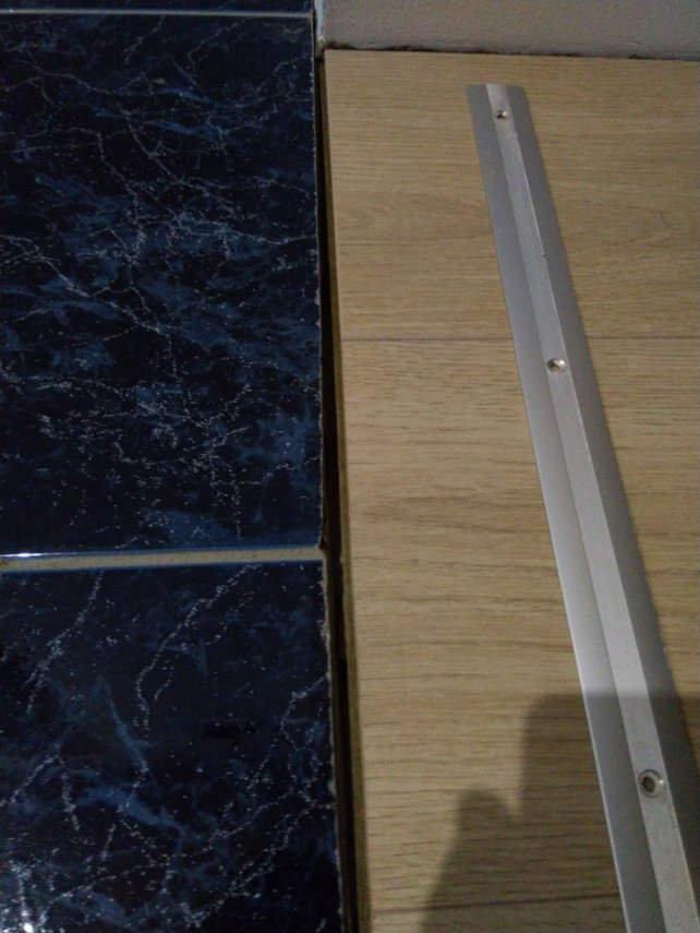

Есть вот такая стыковка:
Дверей пока нет, планку на стык не ставлю, т.к. не знаю, как станет коробка. Без планки тут никак, с плиткой косяк, мягко говоря.
Вопрос в следующем: есть желание сделать скрытый монтаж, т.е. без шурупов. Я такую планку не так давно сaдил на all fix точками. Держится нормально. Но тут подложка пружинит и отжимает ламинат, достаточно жестко. Чуть приподнимает край где то на 1-2мм. Рукой выжимается, но требуется значительное усилие. Удержит ли клей планку на точечном креплении?
Нагрузить хорошо надо ламинат на время полимеризации, то есть хотя бы на сутки. Потом будет держать, но лучше не на точки, а хотя бы на тире :)

Лучше, чтобы эти тире можно было потом отодрать. В хорошем смысле. Я на точках снимал-достаточно пришлось повозиться, чтобы не повредить сам профиль.
17 minutes ago, эдян said:
есть порожки с скрытыми дюбелями без отверстий
Видел. Но монтаж и демонтаж у них- жуть. Принцип ударных дюбелей. Снимать- морока, если нужно профиль сохранить, да и забивание через профиль-как то не внушают оптимизма.
А зачем его снимать? Делать надо так, чтобы снимать не пришлось. А если потом снимать, то лучше не делать.
@Дмитрий 78 да много ли бывает ситуаций.. Например дверь ставится временно, а размер новой может отличаться от старой, ламинат например пришел в негодность в районе стыка и т.д. и т.п. Вот кстати, в том году заскрипел ламинат на порожке. И я его если бы весь залил клеем, то разбирал бы еще год. И ламинат бы попортил и порожек. Да, стоит не миллионы, но есть определенные нюансы в виде определенного рисунка, цвета, формфактора, а довольно часто бывают ситуации, когда то, что продавалось еще вчера, сегодня уже пропало с полок всех офлайн и со страничек всех онлайн магазинов.

Купи два порога со скрытыми дюбелями ?, забиваются резиновой киянкой.
