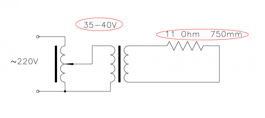

@Рыбак , с обычным димером на симисторе фокус не прокатит. Нагрузка низкоомная - трансформатор обязателен. Димер тогда ставить строго в цепь вторички. Если в первичку - не заработает. Я о простом. Или ухищряться с управлением симистора.

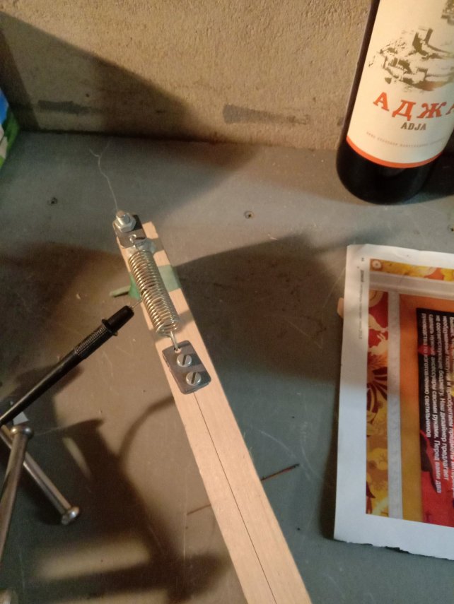

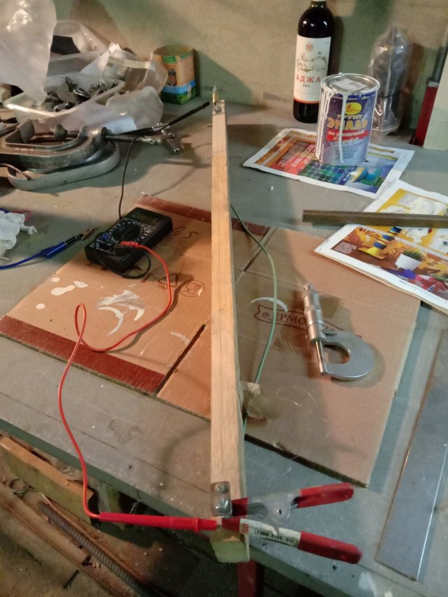

@Рыбак! Извини, что с задержкой. Сегодня добрался до мастерской, снял с антресоли чудом не выброшенный резак и обрезки пенопласта нашлись в хламе. Я им лет 10 назад подрезал пластины. Быстренько скидал чем было и выяснил параметры.
Задача этой простенькой лабораторной работы выяснить погонную мощность для конкретного диаметра.

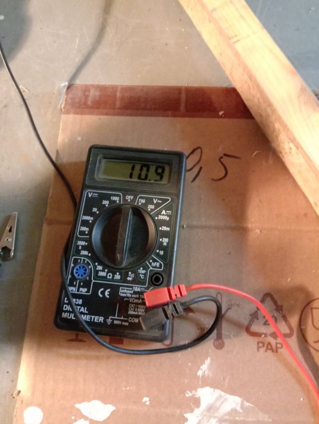

Под рукой оказался только дежурный китаец. Он переменный ток не мерит. Но если забить на увеличение сопротивления от температуры и довольствоваться примерными параметрами, получается следующее:
Диаметр нихрома 0,33 мм
Длина 750 мм
Сопротивление 11 Ом
Напряжение 40 В
Получается ток 4 А и мощность 160 Вт. Или 2 Вт на сантиметр. То есть, для проволоки 100 мм понадобится мощность 20 Вт и напряжение 5 В. Ток останется 4 А.
Как видно, режет легко. И непринуждённо.
Схема: ЛАТР, развязывающий трансформатор 220 в 220.

Дядя, прости засранца! Забыл сказать. Я начал с того самого зарядника. Но для этой длины проволоки напряжения не хватило. Но я подумал - рабочую длину можно укоротить и повесил на неё крокодил. И обломался - конкретный зарядник "Орион" 12-24 "заточенный" под аккумулятор, воспринял отсутствие напряжения как полную неисправность и отказался работать. И тогда начались цепляния проволоки к трансу, а транса к ЛАТР-у. Надо подумать как присобачить примитивный китайский симисторный димер к трансформатору.
Ну ,750 мм до фига конечно."Орион" 12 в.,6а см.35 потянет.Автоакк грел проволоку 38 см.Блок питания от ноутбука.(18 в,5 или 6 а ) грел проволоку (0,5 мм) 57 см.Не раскаляясь до красна ,но резал пенопласт легко.Других экспериментов не делал.
