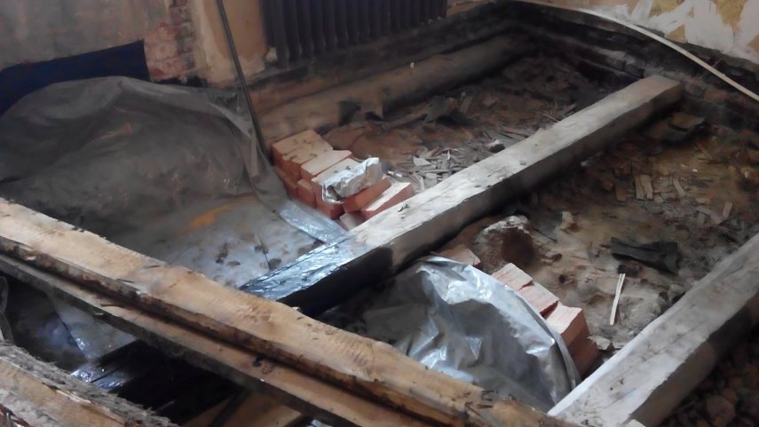

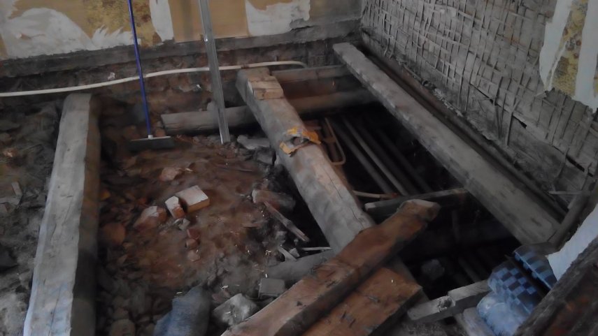

Здравствуйте! Имеется квартира на первом этаже, которая раньше была магазином. После его закрытия предприимчивая ЖК и некоторые молодые (или не молодые) люди перевели площадь магазина в жилой фонд и попилили её на несколько квартир, после чего успешно продали. Соответственно квартира находится на уровне входа в подъезд, близко к подвалу. Продухи в подвал со стороны квартир были замурованы "чтобы жильцам не было холодно", из-за этого подвал не вентилируется и находится в постоянной сырости, которая, судя по всему, поднимается в квартиру. Пол в квартире переделывался полностью, но особо не помогло, всё также сыро, если не вентилировать квартиру, получаем плесень. Не могли бы вы подсказать специалистов которые занимаются подобными вопросами? Я что-то не могу понять к кому нужно обращаться за планом решения этой проблемы.
