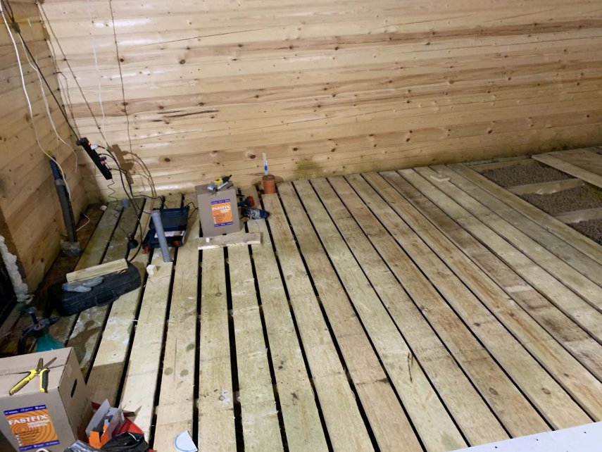

Основание
лаги 150*50*5700
утеплитель керамзит
далее черновой пол из доски 150*25 с шагом через 25мм
сверху ГВЛ 10мм
теплый пол буду укладывать в плиточном клее, как того просит производитель.

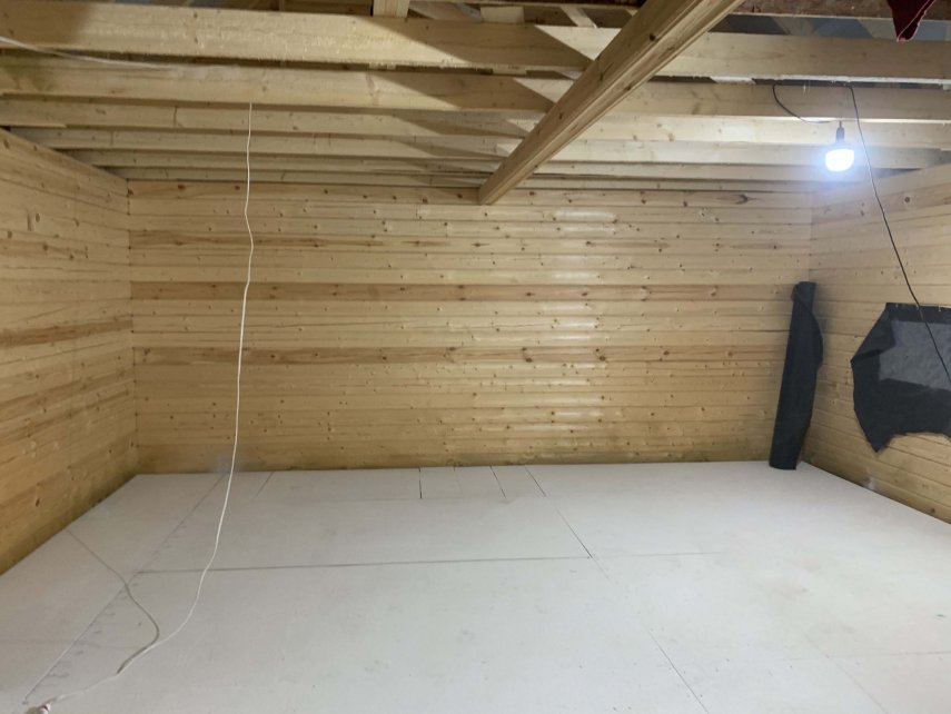

4) стоит ли делать второй слой ГВЛ ? вот объективно, я пробовал, особой разницы не почувствовал, прыгая и топая по нему.

1562279773_CHernovoi_pol_150_25.thumb.jpg.3af22af55b462b34e79ff4ba1691ea8d.jpgGVL_10mm.thumb.png.33384f0761c306ce7118fb59cf2f51b0.png
Я не по теме, но вот там на заднем плане причудливая мозаика - надеюсь, это времянка, прикрывающая лестницу, а не окончательная зашивка пола?
4 часа назад, Philzzz сказал(а):
бетон-контакт грунтовка, чтоб внуки потом вспоминали делая там ремонт
Применишь В Вашем случае, ремонт до внуков не доживет--
Ну вообще это я как-бы экономил, и сделал из остатков, чтоб целый лист не резать, швы ведь плиточным клеем замажутся (я так думал )
Я бы все равно постарался раскидать обрезки более-менее равномерно. Хотя бы для того, чтобы не было стыков 4 углов в одной точке. Под плитку может это и некритично, но я привык думать отстраненно, а отстраненно - быть кучи обрезков и таких углов быть не должно :)
Сделаю,спасибо за совет
