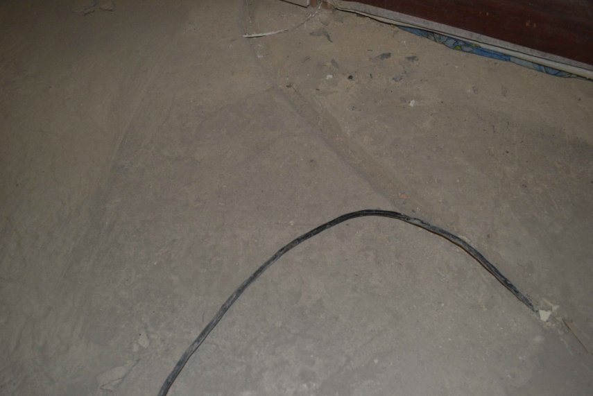

Делаем ремонт в зале (16 квм), панельный дом 72-года. Демонтировали старый паркет, под ним оказался битум и стяжка.
Получается пол по толщине:
паркет 10 мм,
битум 1-3 мм,
цемент 5-10мм
и под ними песок незнаю пока сколько.

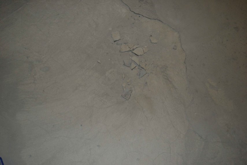

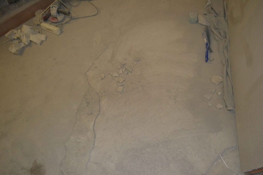

Битум снял с помощью УШМ и алмазнной чашки. Ближе к двери паркет снялся вместе с битумом и частью стяжки, получился участок около 3 квм, где лежит песок и обнаружился кабель выключателя который проложили по песку.
Где снял битум, цемент вполне ровный (метровый линейкой проверил, перепады 2-3 мм), на цементе есть трещины. Простучал молотком в нескольких местах есть пустой звук, но плиты не болтаются.

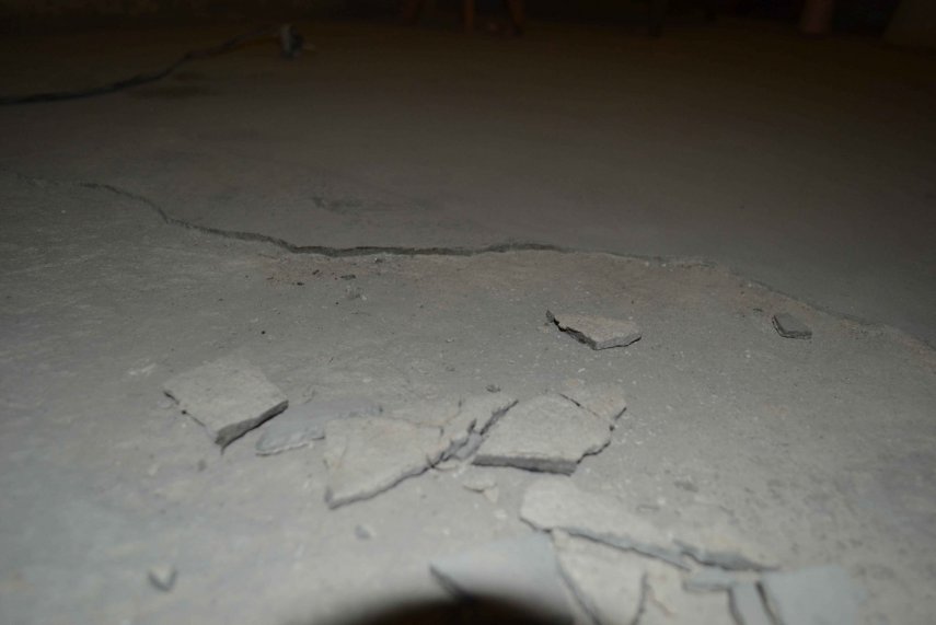

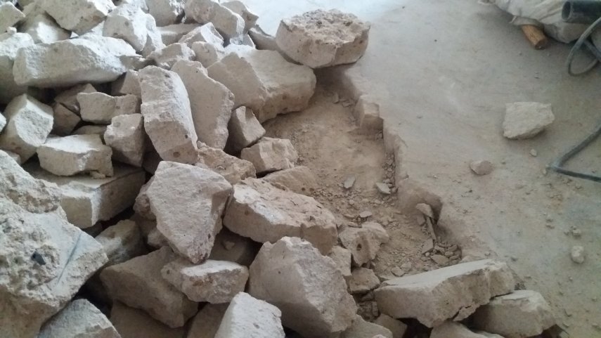

Сегодня разобрал плохой участок, толщина местами около 30-40мм (думаю должно хватить для заплатки). Теперь готовлюсь к заливки, планировал постелить пленку и сверху залить Knauf Tribon, но один мастер посоветовал постелить сетку и лить раствор, но сначало пропитать основание с водой и цементом для укрепления. А уже потом на весь пол невелиркой 2-3 мм. Думаю если залью Knauf Tribon, не будет ли проблем потом в месте стыка, т.к между стеной будет лента, а где стык нет, не лопнет ли участок при расширение?20200215_131112.thumb.jpg.c6ce317887d53363f82ad6b6cb006354.jpg
Зачем плёнка, зачем сетка, зачем цемент разбавленный водой? Если собрались лить Трибоном, всё вышеперечисленное лишнее, основание же бетонное перекрытие. Поверхность зачистить под пылесос, грунт и лить Трибон.
Так называемое укрепление цементом на воде, сомнительное и в данной ситуации лишняя операция. Плёнка для защиты от протекания? Таки надо просто предварительно заделать места возможной протечки. Трибон смесь контактная и при таком слое плёнка может только навредить. Если плёнки не будет, то и сетка там роли ни какой не несёт. Смесь будет залита прямо на бетонное основание, контактным способом, там от сетки ни какого толку. Если есть сомнения в расширениях по стыку со старой стяжкой, то сделать ровный рез болгаркой и положить разделитель, хотя если площадь маленькая то и расширения будут не критичными.

До плиты не снимал, слой похож на утрамбованный песок. Если проверять его саморезом, то поверхность легко крошится. Наверное если хорошо загрунтовать и вода не будет уходить, можно будет и так заливать?
Ясно, был не внимателен. Тогда боюсь, что Трибон даже с сеткой при слое 3-4см может треснуть при ударных нагрузках или возможно при большой точечной нагрузке. Но это не точно.

В этой, на первый взгляд, глупости возможно есть рациональное зерно: если пролить песок водой он уплотнится; на сырой песок нанести молчко, то образуется водонепроницаемая плёнка. Только вот достаточно ли твёрдая это основа для стяжки?@hes Если поступить таким образом, то какая толщина смеси будет?
Заливать надо в районе 30-40мм

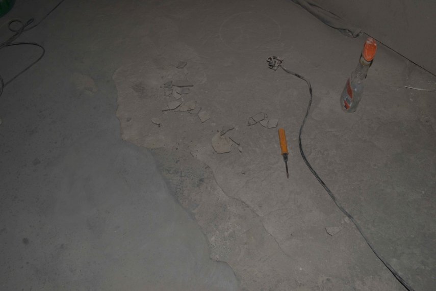

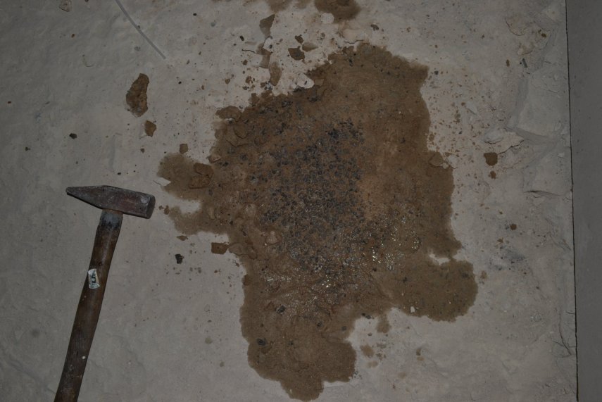

Если снимать до плиты, то Knauf до 60мм макс. Т.е. надо будет чем то досыпать до нужного уровня. Там даже не то что бы песок, на фото он кусками снимался.
Наверное попробую с подкладкой, текущий минимальный уровень в 30мм есть.
@pavlik123 попробовал снять песок, глубоко копать не пришлось).
Обнаружился следующий слой, мелкий щебень с цементом (очень похоже на асфальт), поверхность твердая.DSC_0456.thumb.JPG.904d0948fcc4517f0062215bef293d38.JPG
Ну тады ой))). Я думал там песка толстый слой, а так если основа твёрдая, тогда можно и цементом пролить, как предлагал твой знакомый, можно и с плёнкой.
Хочет человек плёнку, как на мешке написано))), песок убирать не хочет(наверно). Пусть будет плёнка, ибо влага с наливайки в песок уйдёт, прежде чем смесь схватываться начнёт.
