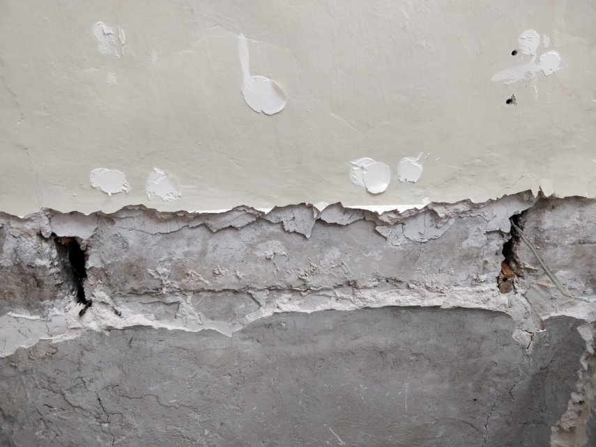

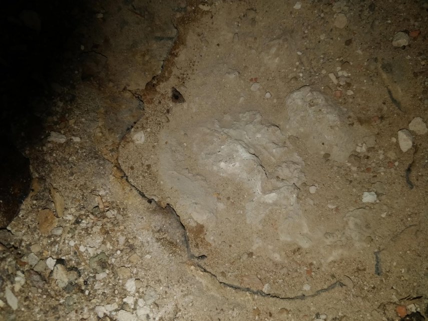

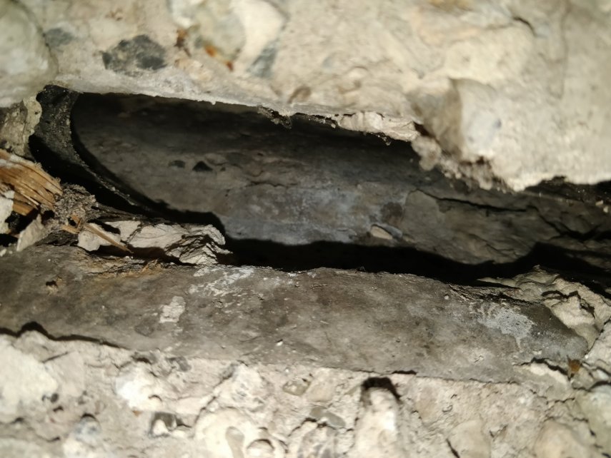

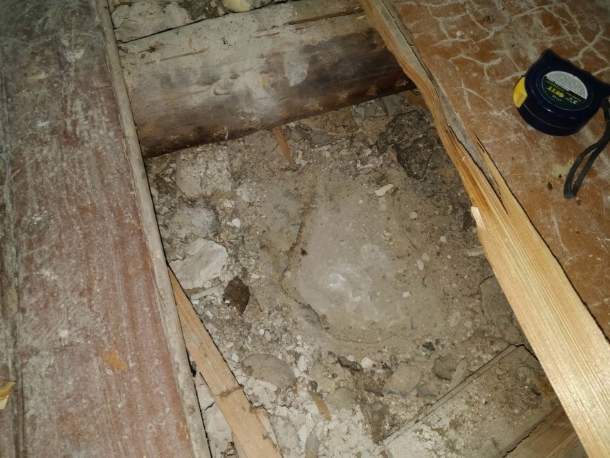

Дом 1958г, сталинка, 5й последний этаж. Вскрыли полы. Идёт слой какого-то гудрона, дальше вроде бы плита, но почему-то сильно не ровная. На потолке сразу видно-плиты (ровные), а тут что-то сомнения. Может кто подскажет как точно определить тип перекрытия. Фото прилагаю.

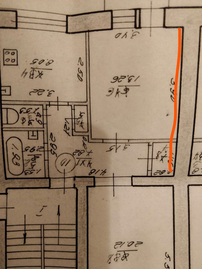

И чтобы не создавать ещё одну тему. Есть планировка, вроде из БТИ (риэлтор достала при покупке квартиры). Так вот, стена помеченная красным должна быть вроде как несущая, а на деле э то дранка. Как вообще такое возможно? Хотя все остальные стены такой же толщины как положено кирпичные.
Возможно на этой стене второй слой построен для звукоизоляции. Такое иногда встречается. По перекрытию в ф7 характеристики жилья указаны.
Простучите стену в самом верху. Скорее всего там проходит бетонный ригель (балка), на который опирается перекрытие. Продолжение этой стены кирпич или дранка? Если дерево, то на пересечении стен ещё бетонная колонна должна стоять.
Обычное дело для таких домов. Там такой слоёный пирог. Всё, что легко снимается, снимайте. Без фанатизма. Лучше обойтись без перфоратора. Если какая лепёха лопатой не срывается, гвоздодёром поддеть, или молотком-зубилом стукнуть. Крепко держится - оставьте в покое. СЖФ и сталинки, они полны сюрпризов.
Всё простучал, нет ни балок ни кирпича. Кстати продолжение стены тоже оказалось дранкой (почему-то был уверен что кирпич). Удалось заглянуть в отверстие трубы отопления - видна пена со стороны соседей, так что явно никакой второй стены там нет. Почему так - остаётся только гадать. Или план не верный или решили что на последнем этаже не нужна кирпичная стена и сделали дранку).

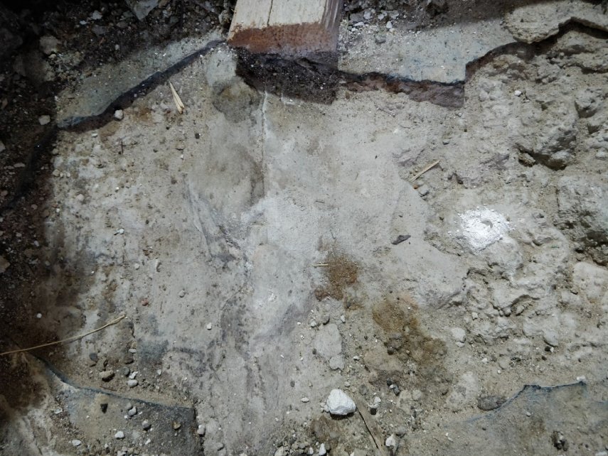

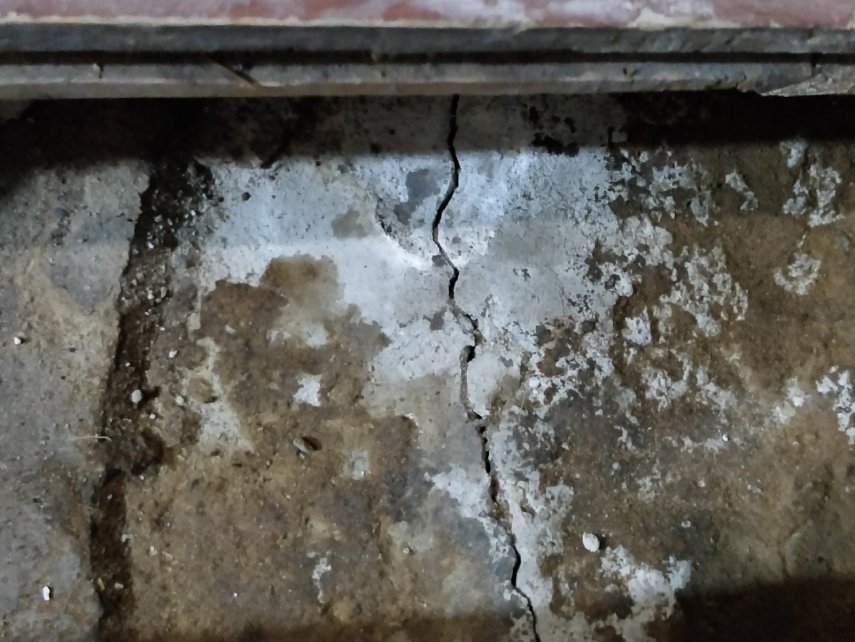

Да я переживал не о том что там слой гудрона, а о том плита под ним или что-то другое. Попробовал сверлить шуруповёртом, очень медленно, но сверлится. Потом вскрыл пол в другом месте (в том же месте на потолке стык плит) и тут оказался стык, так что видимо это всё-таки плиты.

Да, на потолке точно плиты
Может быть кто-то подскажет что это за плиты, какая их несущая способность? Длина ~6м, ширина ~0.9м, толщина где-то 24-25см.
