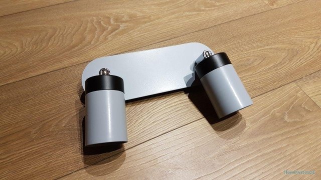

Решил над зеркалом в ванной комнате прикрепить светильник но столкнулся с проблемой - все имеющиеся в продаже светильники для помещений сейчас имеют I класс защиты от удара тока, то есть защита обеспечивается заземляющим проводником. А если такого в квартире нет вообще? Установив такой светильник без заземляющего проводника класс защиты от удара тока будет нулевой - то есть вообще никакой зашиты, это притом что металлический корпус и направляющие плафоны в досягаемости вытянутой руки.
Ладно бы пластик - но ВСЕ имеющиеся в продаже настенные светильники почему то исключительно с металлическими корпусами. Странно, производителям некуда девать металл или металл сейчас дешевле пластика? А если спросить продавцов есть ли светильники более высокого - II класса защиты (двойная изоляция без заземления) то большинство вообще не понимают о чем речь и начинают рассказывать про классы зашиты IP (от воды и посторонних предметов), которые не имеют ничего общего с классом защиты от удара тока и не актуальны если расстояние от ванны достаточное.
Знаю что «раньше жили и ничего», что «фаза это не больно», но раньше и светильники были советские а не китайский или польский ширпотреб без гарантий что проводник не даст течь на металлический корпус.

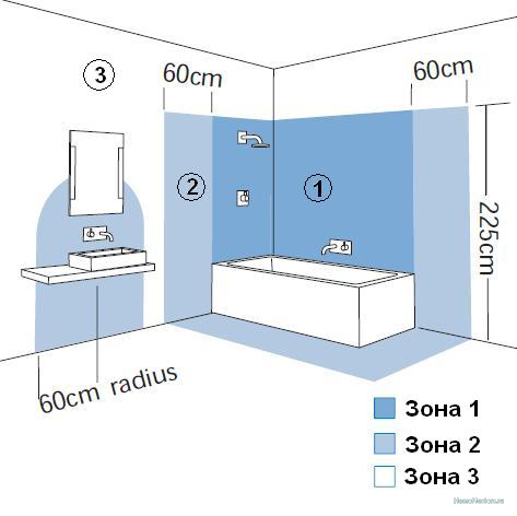

По ГОСТ Р 50571.11-96 (МЭК 364-7-701-84) https://homemasters.ru/...-5057111-96/
Электроустановки зданий. Часть 7. Требования к специальным электроустановкам. Раздел 701. Ванные и душевые помещения:
Цитата
701.512.2 Электрооборудование должно иметь, по меньшей мере, следующие степени защиты:
в зоне 0 - IPX7;
в зоне 1 - IPX5;
в зоне 2 - IPX4 (IPX5 - в ваннах общего пользования);
в зоне 3 - IPX1 (IPX5 - в ваннах общего пользования).
701.55 Прочее стационарное электрооборудование
Эти требования не относятся к электроприборам, если они подключены к источнику питания системы БСНН в соответствии с требованиями 411.1, 411.1.4.3 ГОСТ 30331.3 или к источнику питания системы ЗСНН согласно требованиям 411.1, 411.1.5.1, 411.1.5.2 ГОСТ 30331.3.
В зоне 0 допускается установка только электроприборов, предназначенных для применения в ванне.
В зоне 1 могут устанавливаться только водонагреватели.
В зоне 2 могут устанавливаться только водонагреватели и светильники класса II.
т.е. в зоне 3 не оговаривается ограничение на применение устройств класса защиты I.
Ставте свои светильники IPX1 в зоне 3 (плюс наличие групповой УЗО на утечку максимум 30мА).

Серьезный продукт :)такой не пробьет, как в детстве помню похожий был. В принципе согласен, вот и весь выбор по правилам безопасности для надзеркального светила в ванной если нет заземляющего проводника. А хотелось стильный светильник с двумя GU10 плафонами, был бы только пластик.
Вообще, это светильник для сауны, с силиконовой прокладкой, термостойким стеклом и керамическим корпусом.
Рабочая температура - порядка 150 гр.С.

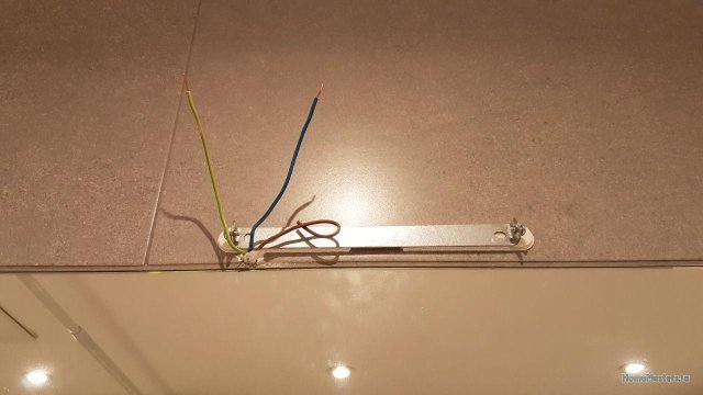

Мешает новая отделка и как оказалось где-то в штробе стены за плиткой и зеркалом поврежденный 3-ий проводник (коричневый) который и должен был быть фазой, а два других соответственно земля и ноль. Так как один проводник поврежден то фазу пустили на один из оставшихся, а второй - ноль.
Светильник куплен заранее - обыкновенный металлический корпус с заземлением. Как понял что земли нет, то светильник I класса защиты ставить расхотелось ибо без земли защиты и вовсе нет. Остается или пластиковой корпус или II класс защиты (усиленная или двойная изоляция). А где такие найти? Пластик сейчас редкость.
