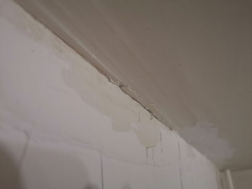

Здравствуйте, сразу предупрежу, в ремонте я полный 0?
В панельном доме после затопления появились трещины в потолке. 1ая ничего особенного, а вот 2ая находится между стеной и потолком над окном. Проблема в том, что она мокнет, слегка, но обои в этом месте отходят. Чем лучше всего устранить этот нюанс? Делать буду самостоятельно, поэтому прошу рассказать подробнее, заранее спасибо)
Раз мокнет, значит влага ещё не вся вышла. Пускай высохнет сначала.
Может. Тогда расшить, запенить, заштукатурить, зашпатлевать и т.д.
