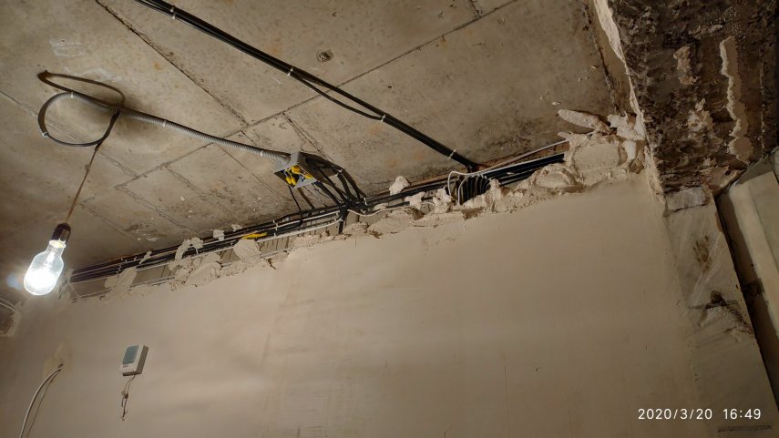

4 часа назад, serg88 сказал(а):
"Учитывайте что распредкоробки по правилам должны быть доступны для осмотра, ремонта." не совсем понял!
Не прячьте их за потолок.
Вот так делать категорически не надо. И для прокладки кабеля, если по стене планируете отступите от потолка если натяжной потолок, то 150мм, если короба из гипрока по периметру, то на 10см ниже предполагаемой границы короба. На фото - все не правильно сделано.
