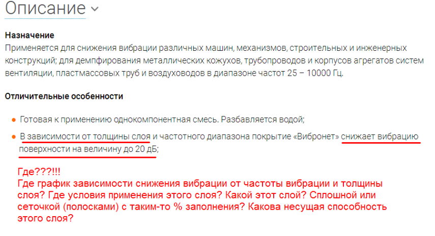

А! Теперь всё понятно. Герметик по периметру никак шум не задемпфирует - слишком мало его, герметика, на фоне присоединённых масс. Там исключительно для заделки щели по этому самому периметру. Щели можешь спокойно заполнять любым. Лишь бы гарантированно заполнил. С запасом. Чтобы намёка на микрощёлку не было.
Говорят, в древних коллекционных Поршах-911 пол салона залит толстенным слоем какой-то вязкой дряни. Заливка меж фанерками начинает напоминать шумоизоляцию 911-го. Но работать она будет при достаточно толстом слое. Вопрос - каком? Те, кто рисунок тебе дали, этот параметр оговаривали? Сколько мм нужно? А рекомендуя конкретные мастики, они с их вязкостью разбирались?
И встречный вопрос - что такое 20 дБ?
Если ты понимаешь - это уменьшение шума аж в 10 раз. И сразу вопрос - много это лили мало? И на какой частоте. Если источник шума слабенький (спокойный разговор за стенкой), а спать хочется безмятежно - 20 дБ это очень даже круто. Если за той же стенкой муж регулярно предъявляет жене рога, то 20 не спасут. Очень много шельмования на рынке шумоизоляции и шумоизольных услуг, покуда крайне трудно результат проверить. И напротив, очень мало людей, понимающих смысл акустических измерений. Гречку и сахар ты легко проверишь на весах, водку ареометром, а с шумоизоляцией полнейший пиндык!
Вот она эта мастика:
И судя по всему, она для коробов, шкафов. Автомобиль можно вымазать. А просто совать его меж двух фанерок - трата денег.
Так как два слоя фанеры стягиваются шурупами, то почти везде слой мастики будет минимальным - доли миллиметра.
Только в тех местах, где слои не ровные, если между слоями будут зазоры - там мастика заполнит эти зазоры чуть потолще.
