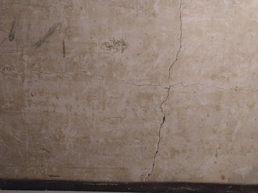

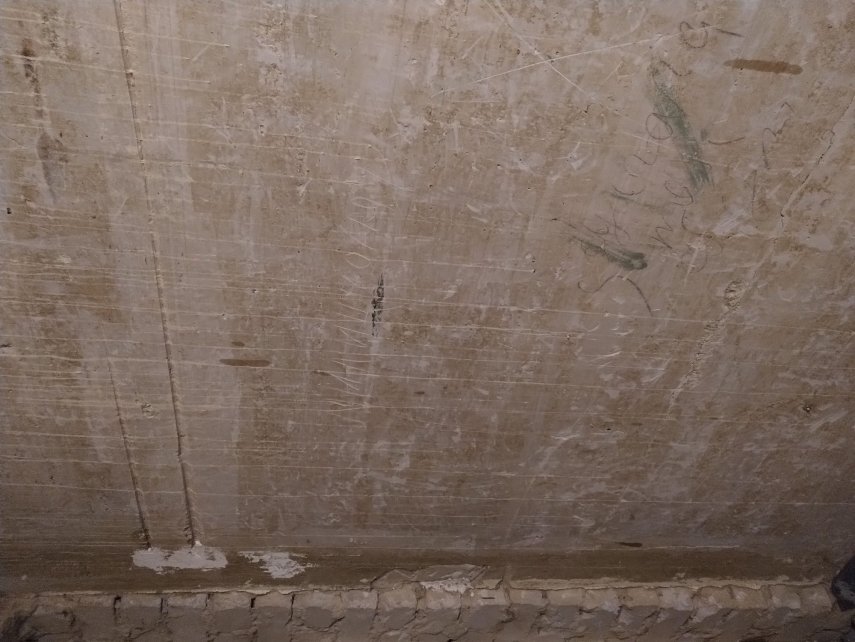

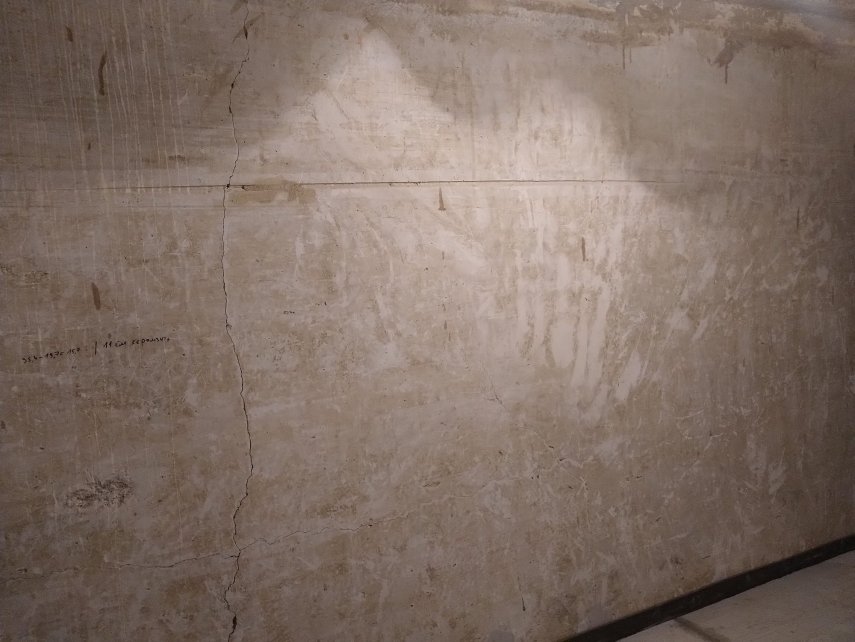

Всем привет!! Делаю ремонт в четырехэтажной брежневке 1972 года, несущие стены кирпич, все перегородки , в том числе к соседям гипсолитовые плиты.. Гипсолитовая перегородка к соседям сильно завалена и треснута вдоль и поперек по всей длине... Слой гипсовой штукатурки планируется от 2,5 см до 7 см в некоторых местах, вот вопрос в том, не обрушится ли стена, так как она уже имеет трещины? если использовать штукатурную сетку?
Стена конечно не подарок, не обрушится, но укрепить трещины стержнями арматуры стоило бы.
Можно ещё не штукатурить а гкл приклеить

Очень классную идею подкинули, усилить арматурой. Какой диаметр лучше брать? и получается сверху я всверливаюсь в плиту перекрытия, а снизу с встяжку пола.
Нет, что толку , для забора из арматуры это многодельно и дорого.
Трещины сшить , пример тут есть где то

благодарю за помощь!! всё таки поразмыслил и решил будет проще и лучше гкл на перлфикс приклеить
