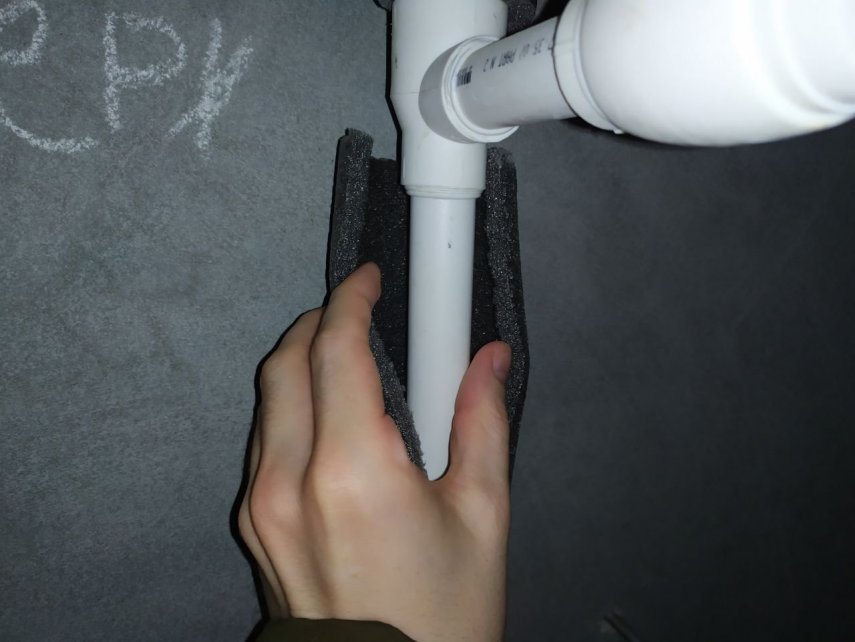

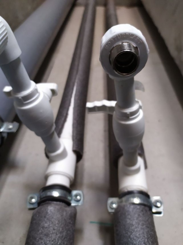

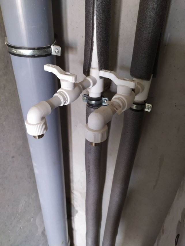

Ставлю грязевик, счетчики, регулятор давления и обратный клапан. Подскажите пожалуйста, как бы вы всё это закрепили, чтобы в случае чего не бояться что тонкие длинные отводы кранов сломаются под тяжестью всего этого или во время чистки грязевика?
photo5238190390090248072.thumb.jpg.4cfe5538a3abe070c52b0af20bcee67a.jpgphoto5238190390090248071.thumb.jpg.19cefbe05f875a271c3fda86569e95aa.jpg

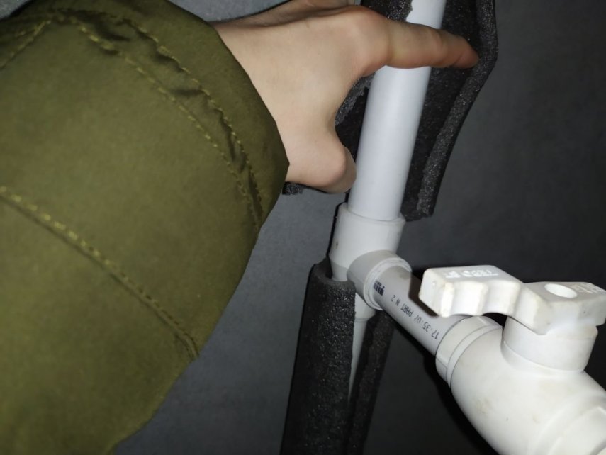

Заодно, чтобы не плодить темы: вот это сужение диаметра труб после кранов в ванной комнате, это инженерная задумка или лепили из того что было?
По первому вопросу я уже высеазал свои мысли в предидущей теме(просто туда заглянул раньше чем сюда). Ну и добвлю тогда; если есть риск или просто для успокоения души, можно использовать монтажные пластины, рамы или просто анкерные шпильки с хомутами.
По второму вопросу, похоже была попытка сделать подобие коллекторной разводки, чтобы перепады температуры маленько компенсировать. Других мыслей нет, да и не понятно по фотке что/куда/откуда идёт. Это холодная вода?

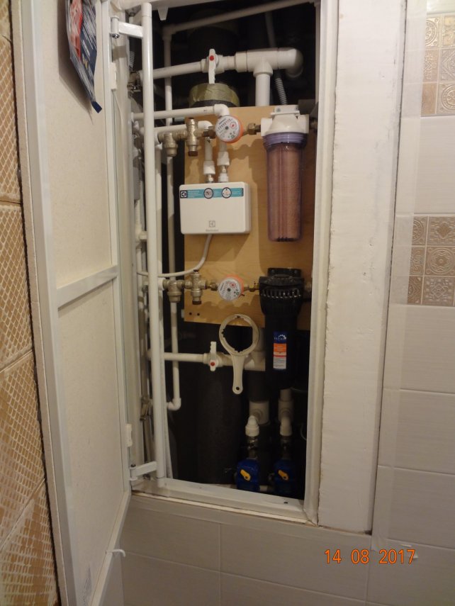

Варианты
Класс! Единственное почему так хомутами боялся как на второй картинке, это из за расширения и сдвига труб от тепла. Не сломаются, если так жестко закрепить?
нет
