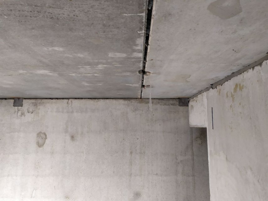

Как лучше всего уменьшить перепад между панелями?
Более широкая плита уложена ровно, а та что справа кривая ближе к стыку и создает перепад примерно в 1,5 см. Может быть можно её шлифануть или подпилить у перепада? Не хочется из за неё всю широкую плиту на 1,5 см ниже штукатурить. Подскажите пожалуйста как грамотней всего сделать? Ну и заодно заделать потом этот стык, чтобы трещин не было на потолке
1 час назад, Fax2 сказал(а):
Не хочется
А придется.

Это всегда лотерея. Никто не скажет как поведёт себя плита в процессе сезонных колебаний. Мне доводилось видеть стыки плит которые даже в течении суток подвергались колебаниям между смежными кромками в 1см.
Кстати по поводу рустов - так называют не сам стык плит, а именно углубление в штукатурке вдоль стыка для того, чтобы возможная трещина была контролируемо-прямая)
(с)wiki "При этом термин «руст» обозначает либо сам такой камень, либо разделительную полоску между камнями[1]."
@Fax2, советую смотреть в направлении натяжных или ГКЛ потолков.
4 часа назад, Fax2 сказал(а):
Более широкая плита уложена ровно, а та что справа кривая....... Не хочется из за неё всю широкую плиту на 1,5 см ниже штукатурить. Подскажите пожалуйста как грамотней всего сделать?
Не факт. Зависит от хотелок. Если на потолке хочется уровень, то промеры покажут какая из плит лежит ровнее и возможно эти 1,5сантима будут лишь вдоль стыка на некотором расстоянии. Ежели хочется просто плоскость не взирая на уровень, то перепад можно просто дёрнуть правИлом визуально, не нанося штукатурку на всю широкую плиту. Возможно придется совместить оба варианта, придя к приемлемому визуальному результату. Вобщем сначала промеры, потом выбирать вариант.

Да, будем делать под правило, идеально по уровню не хотим.

Это повод для претензий к строителям или УК. Стыки должны быть заделаны прочным раствором, образующим шпонки, соединяющие их в единый диск и передающие нагрузку между плитами. На боковых торцах плит углубления (и они скошены так, что сверху между ними щель много шире, чем снизу) именно для этого.
