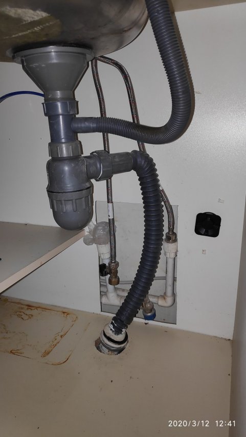

Остро встала проблема с мойкой. Раньше вода уходила нормально, но со временем стала набираться и подолгу стекать, в следствии чего я обратилась с просьбой о помощи в этой проблеме к человеку с образованием ИТР. Результат: в мойке стоит вода. Что предпринять?
Сделано было вот так:
Сифон для начала почистить и гофру промыть, а может и заменить на жесткий слив, что лучше.
Вряд ли мне есть смысл что-то повторно переделывать за человеком, ведь и вантуз, и трос он использовал в своей работе. Сделал и сбежал, а я теперь сижу с водой в мойке, которая не уходит.
Гофра там закреплена где-то аж за стиральной машиной, насколько я знаю. То есть сменить ее - целое дело, да и взять сейчас негде все равно.

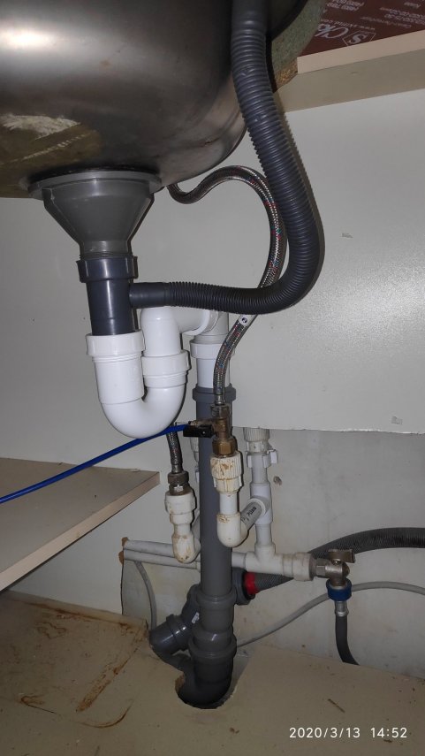

5 минут назад, Frost in April сказал(а):
вантуз, и трос
Вантуз и трос в этом деле обычно и не нужен, и не помогает.
Чтобы прочистить, надо все снять и кипятком под давлением промыть.
Я не понимаю, для чего он привязал эту резинку к гофре? Ее там раньше не было, и именно после этого вода совсем перестала уходить, стала набираться и стоять в раковине. Пользоваться теперь вообще не возможно.
3 минуты назад, Дмитрий 78 сказал(а):
Резинка тут вообще ни при чем. Просто надо прочистить!
Именно после прочистки эта резинка и была поставлена. Но она меняет угол гофры. Что-то мне подсказывает, что она как раз и является причиной скопления в каком-то месте всего поднятого мусора. Или воздушный пузырь какой-нибудь создает.
Вантуз - еще куда ни шло. Но вот как ваш работник орудовал тросом? Если через слив раковины, то это профанация. Если снимал сифон и совет трос непосредственно в гофру, то он отчаянный человек и вам поскорее нужно осмотреть пол в поисках потеков из проткнутой гофры.
Теперь по теме. Резинка скорее всего не при чем.
Это конечно чрезмерно очевидно, но не уточнить не могу: сам сифон снимали, прочищали? Отводы на стиралку и посудомойку на просвет смотрели?
Чудес не бывает и, если не брать в расчет априори 50% вины гофры, то затык обязан быть, и самое логичное место для него, это сочленения и разветвления - стиралка, ПММ и соединение с общей канализацией (в которой кстати тоже может собраться склизко-жирная пробка)

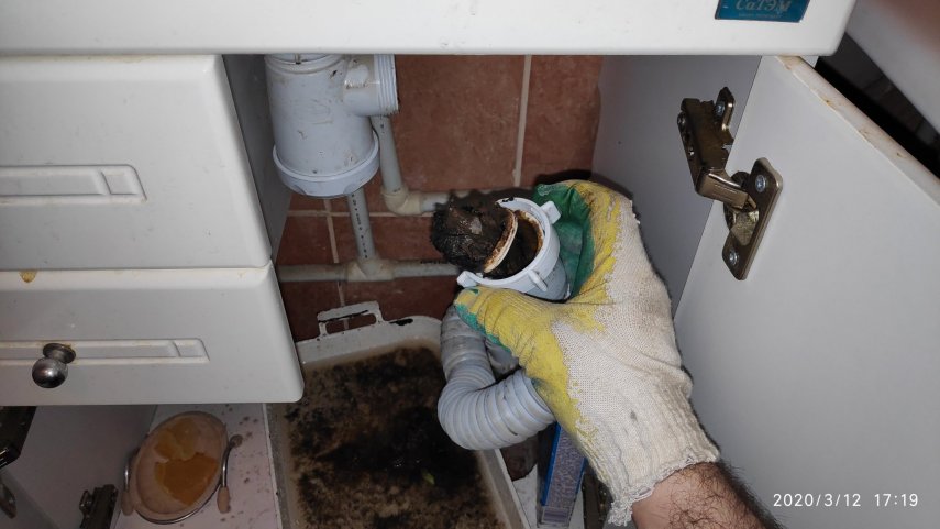

Сифон разбирался и прочищался, отвод на стиральную машину никто не трогал, посудомоечной машины вообще нет.
В общем свой вариант решения проблемы я обнародую, раз уж тема создана. Я использовала следующее: Аос, кипяток, вантуз, и опять кипяток. Слив заработал. Не понятно только, надолго ли.
