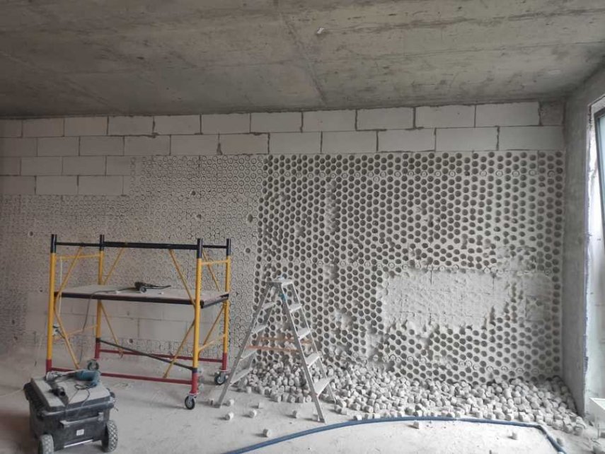

В 26.04.2020 в 21:07, zmeygordynich сказал(а):
Я бы в такой ситуации снёс бы 10 из 20 см стены (это можно сделать, не трогая соседа), после чего оштукатурил бы для устранения щелей, положил бы 50 мм минвату и в четверть кирпича стену, стоящую на виброизоляции. Толщина бы практически не увеличилась. Но морочно и недешево, да. Но сильно эффективнее.
Кстати, кроме шуток, мы так и делаем, когда стене из пеноблока, а по сантиметрам клиент не пролезает. Снимаем 5-6 см от 20 см стены.
Кладочные швы, которые снаружи кажутся заделанными, почти всегда внутри имеют дефекты (щели, дыры) снижающие звукоизоляцию. Поэтому перед началом монтажа производится дефектовка швов.
Соты, такие работы эффективно со штробером делать с 3-4 дисками
Вообще в идеале, соотношение шумопоглащение/ толщина «пирога», это кнауф акустик + минеральная вата.
