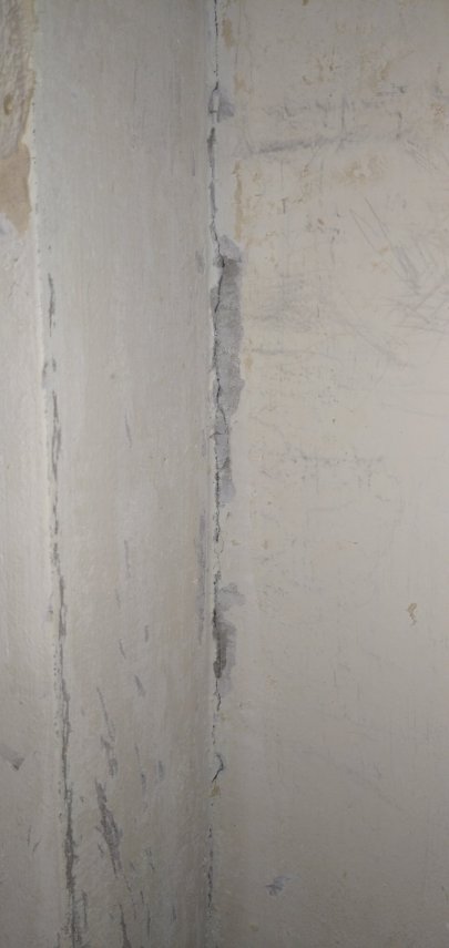

Сняла обои с части стены. Поняла что штукатурку тоже надо будет снимать. Не очень у нее состояние. В углах обнаружились трещины которые надо будет заделать. Ну и таких мест по всей кухне еще думаю будет сколько-то. Какую лучше взять штукатурку? В идеале хотелось бы готовую, что бы не замешивать.

Лучше гипсовую, у ней усадки практически нет, бывает продаются небольшими пакетами или готовую стартовую в ведерке. Какого производителя выбрать, это уже зависит от наличия в магазине. Поверхность перед нанесением обязательно нужно прогрунтовать. Я бы предпочел гипсовой.

Трещины лучше все расшить и хорошо прогрунтовать.
