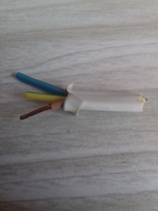

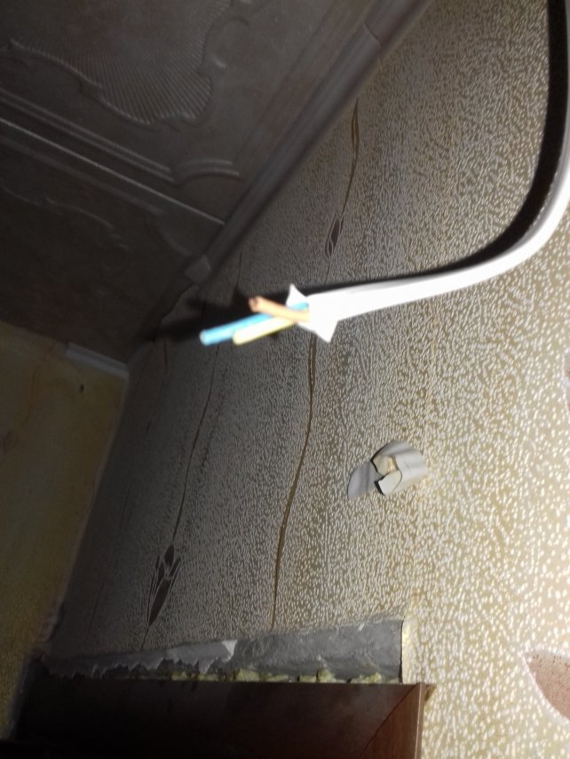

Купили квартиру. Старые хозяева сделали новую проводку, но в одной комнате не успели - вывели только кабель. Фото кабеля прикладываю.
Кто знает, как называется тип этого кабеля или как можно это узнать? И кто как думает, подойдет ли такой кабель для безопасной эксплуатации электропроводки в квартире?

17 часов назад, bagayama сказал(а):
Провод ПУНП 3х2,5
Если замерить штангенциркулем то получается 1,5 мм одна жила. Следовательно 3x1,8? Создал отдельную тему под этот вопрос)
Не рекомендуется, но встречается. Периодически встречаются квартиры. где вся разводка сделана кабелем 3*1,5. Это не есть хорошо, надо помнить о возможной перегрузке и это дело контролировать.
если замерить штангенциркулем, то должно получится значение 1,38 мм или 1,78мм ( значение диаметров для 1,5мм или 2,5 мм сечения) ну или похожие если провод не ГОСТ а ТУ. Провод скорее всего пунп 3*2,5 не гост. Поэтому и значение 1,5 мм. Использовать можно, ведь максимальная нагрузка по спальне, гостиной или детской врядтли превысит 4-5 кВ ( ну если конечно не гладить, пылесосить и ещё обогреватель включать одновременно). )))))

Нужена полная картина проводки. Иногда бывают случаи, когда человек говорит: меняли всю проводку. а на деле получаем следующее:
локальная замена провода. Т.е. взяли существующий провод к нему прикрутили другой провод и на него повесили розетки. Человек думает что это и есть замена проводки.
На деле, нужно четко понимать, что откуда идёт, что к чему подключается, и как все будет работать. ))))) на это и есть специально обученные люди, которые и называются электриками)))))
если есть намерения в квартире использовать много электрических приборов, то все что у вас в стенах нужно выдернуть, позвать специалиста, и сделать все уже исходя из ваших желаний и потребностей.
в итоге получается что такой кабель нельзя использовать при нагрузке 4 5 кВт?
Если этот провод идёт непосредственно от распределительно щита от своего автомата на одну комнату, и кроме одной комнаты на нем ничего «висеть» не будет, то можно.
если это шлейф от какого то провода, я бы задумался)
нет, нельзя.
9 минут назад, bagayama сказал(а):
Человек пытается узнать, менять ему проводку, или нет.
Но для этого надо понимать, что там за проводка. По куску провода, торчащему из стены это не понятно.
