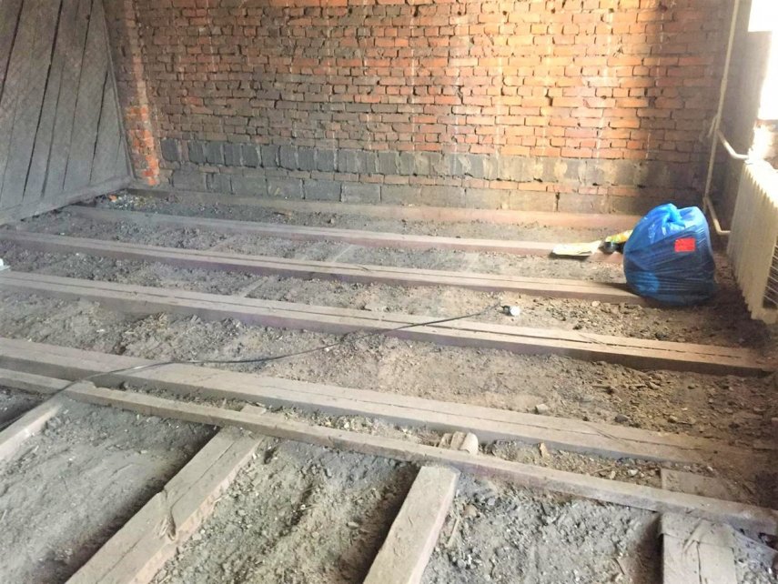

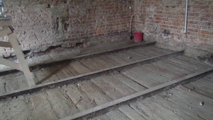

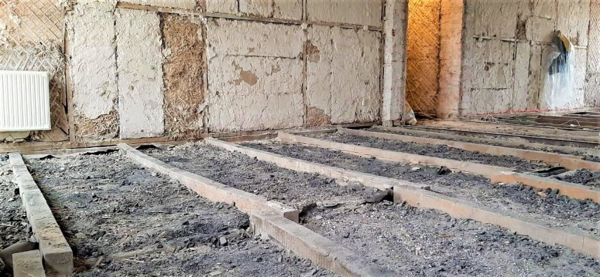

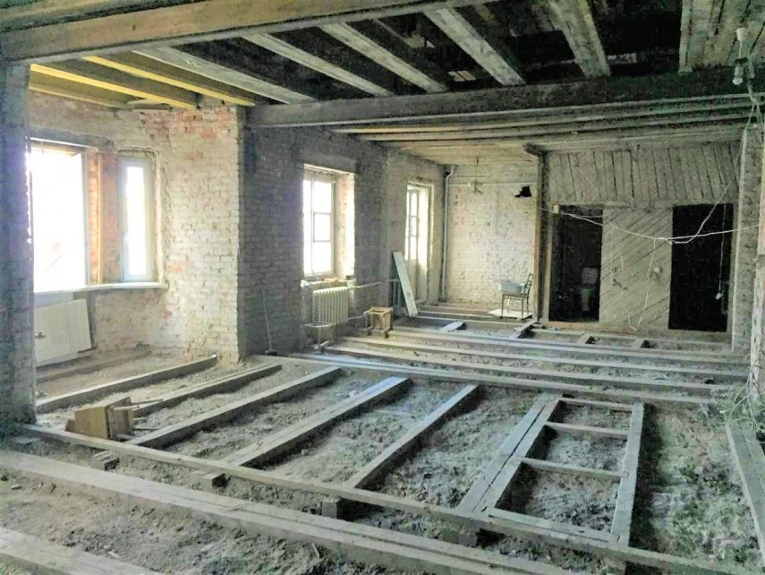

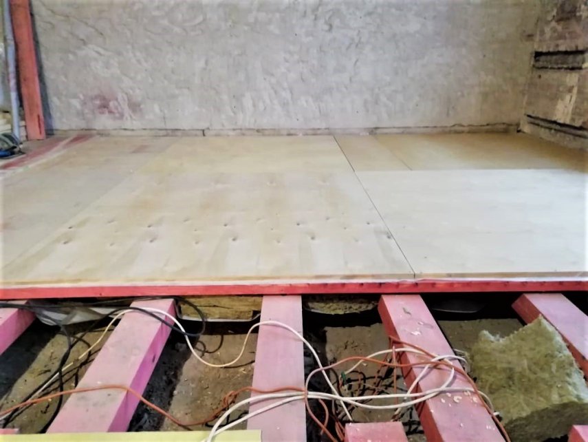

В 11.05.2020 в 14:42, Aust сказал(а):
Было бы не плохо почитать какое то описание к верхним фоткам. Что там вообще происходит и для чего.
Конструктив пола из деревянного каркаса, на него устанавливается лага или фанера на регулируемых болтах, которые выравнивают пол в одну плоскость. Проще и быстрее, чем делать контробрешетку, используя уголки, подкладки для выравнивания. Укладывается звукоизоляция. Настилается листовой материал, в 1 или 2 слоя.
Данная конструкция только выглядит хорошо для неискушенного заказчика, по сути же безобразна. Поскольку звукоизоляция (от воздушного шума) определяется толщиной воздушного зазора (в том числе) и массой чернового пола, а когда большинство пространства занято фанерой, жёстко привязанной к бетону или балкам перекрытия опорами, то оно в изоляции звука почти не участвует - звук спокойно идёт по опорам. Да и масса лаг или фанеры теряется и тоже не участвует. Расточительно.

Сколько по времени занимает устройство такого пола в одной комнате? Кажется, что эти болты неделю будешь туда-сюда крутить, чтоб хоть какой то уровень поймать
В зависимости от пирога пола. 15-20 м2/день
