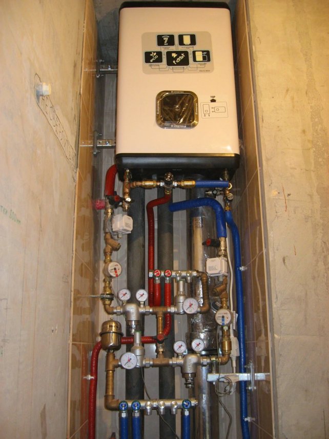

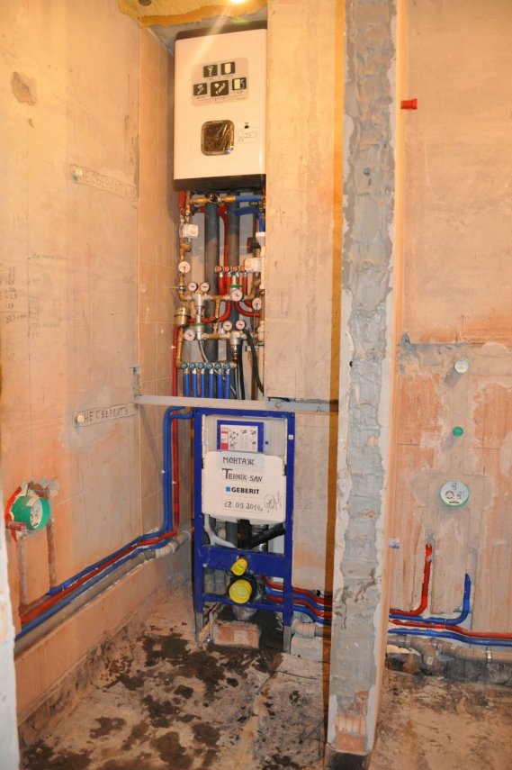

Реально

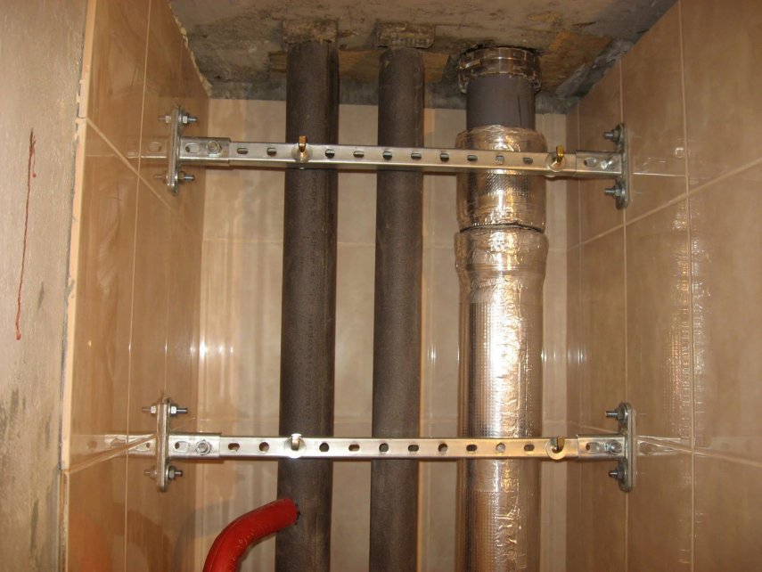

Technik-san, скажите, а эти крепления-рейки у вас - их можно купить в магазинах? Как они называются?
Ищите по названию, консоли Mupro либо Walraven

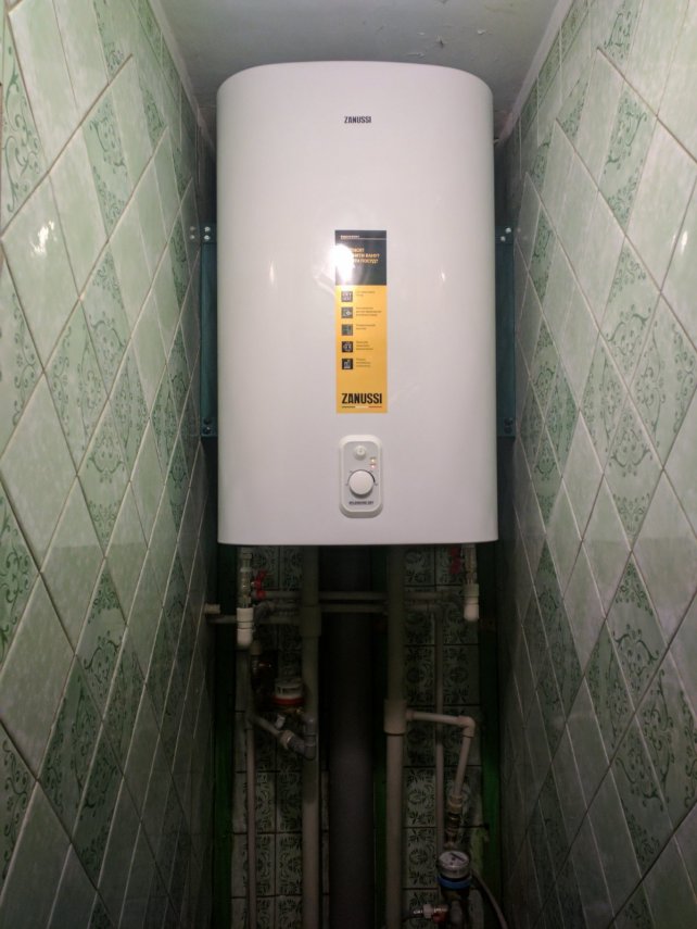

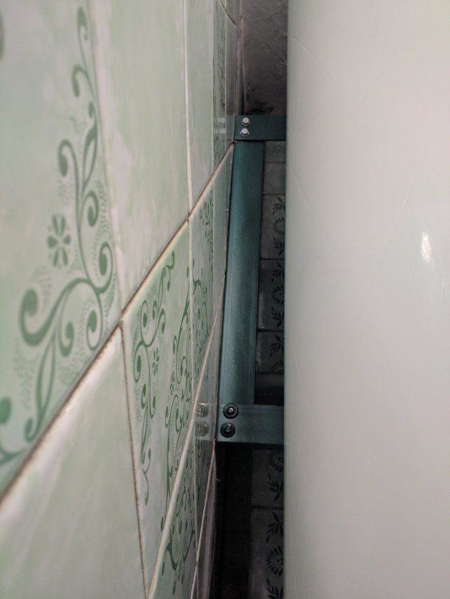

В итоге сделали решение, похожее на предложение zmeygordynich и Дмитрий 78. К боковым стенам прикрутили уголки вертикально, а к ним из этих же уголко прикрутили горизонтальные перекладины и них повесили бойлер. Вышло довольно надежно.
