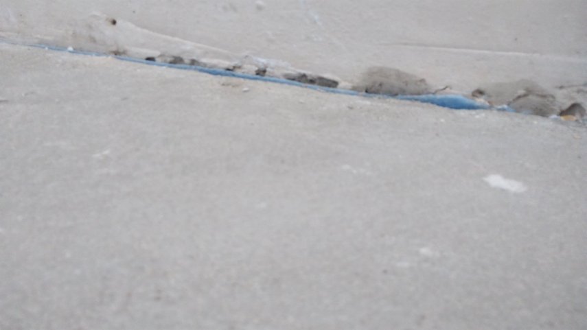

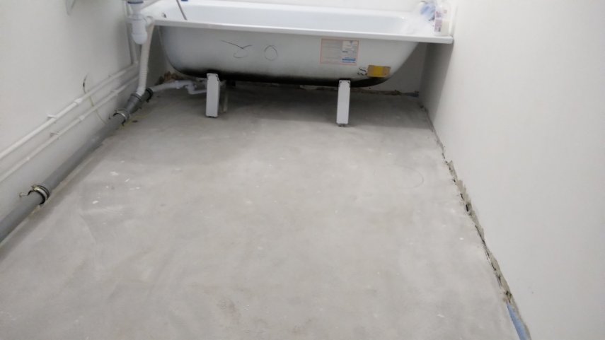

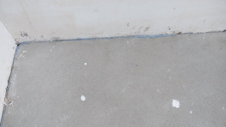

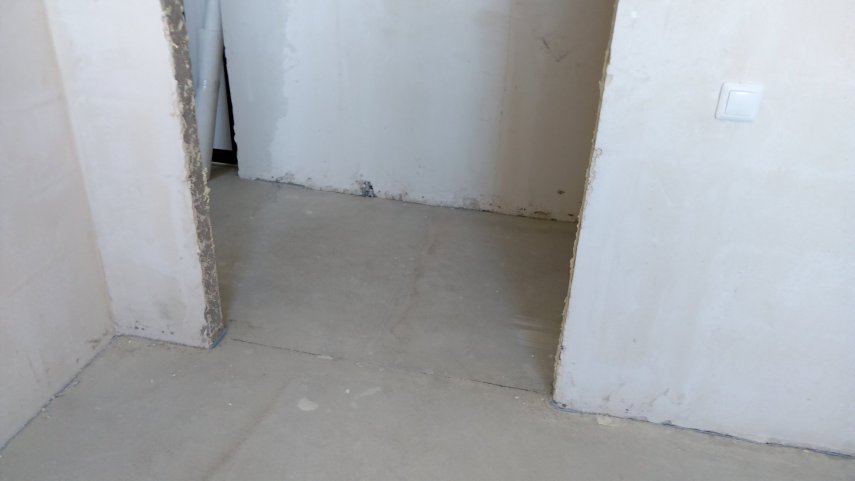

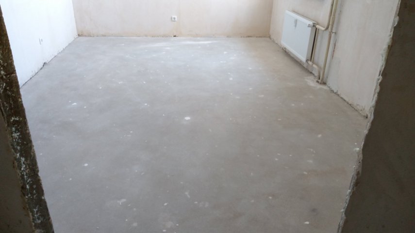

Здравствуйте, в новостройке пол был покрыт линолеумом, снял его везде,под ним стяжка, на фото. Без видимых трещин, бугров, впадин. По периметру синяя пористая лента. Более 3 см по глубине. Если класть линолеум или ламинат, то просто пропылесосить стяжку, подложку, к примеру, хвойную, пробковую постелить и на нее ламинат или линолеум, так нормально? Или нужно что-то ещё до подложки? На кухне кварцвиниловую плитку думаю, под нее такая стяжка подойдёт (на клей,не замковая)? И что по периметру в таком случае положено делать, где между стяжкой и стеной демпферная лента? Нужно ее оставить или вытащить,щели от нее чем-то заделать? Покрытие стяжки шершавое, меньше 1 мм крупинки,так сказать. Нужно для кварцвинила "самовыравнивающийся" пол сделать пару-тройку мм, чтобы без крупинов? А перед его заливкой нужно чем-то заделать( вынув или оставив?) демпферную ленту? В ванной гидроизоляцию положено делать до или после заливки пола (тоже кварцвинилом ванную) так называемым самовыравнивающимся составом?
Под кварцвинил ровнителем проливать надо. Ленту оставьте.
