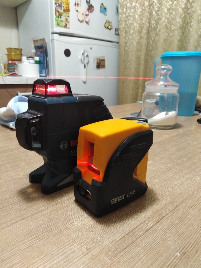

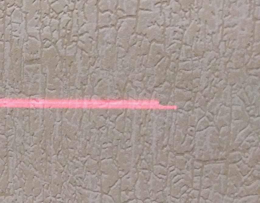

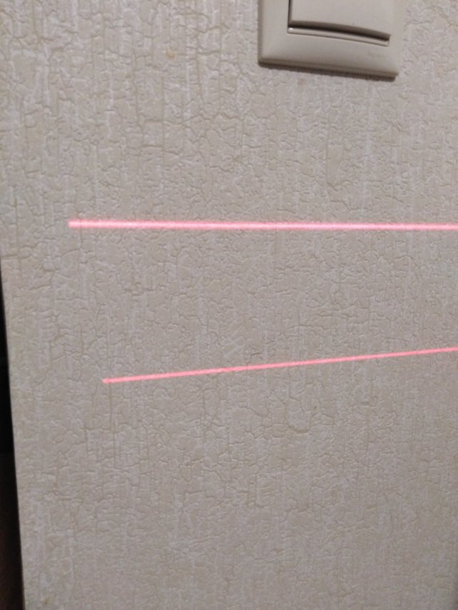

Вот смотри, дорогой Бош и не дорогая Вега, причем Вега старше Боша. Верхняя линия Бош, нижняя Вега.
IMG_20200520_005834.thumb.jpg.8d42bf4147ef535072ef1d9ae15288f6.jpgIMG_20200520_005851.thumb.jpg.65dea8f05c91c580f22aa40abdd8f5eb.jpg
Ниже параллельность линий (фото с 2,5 метра) приборов разных фирм. И толщина линий, верхний бош, нижний Вега. Видно, да? Это к тому что не всегда именитый бош лучше малоизвестной Веги, так же не стоит боятся новых малоизвестных китайцев. Они весь Китай отстроили своими уровнями))).
