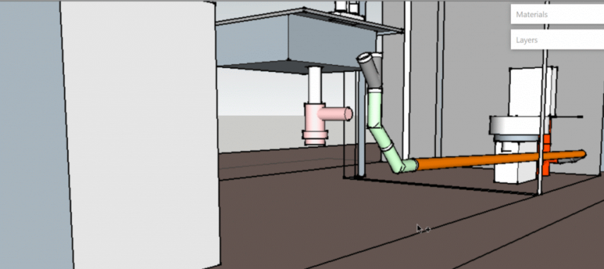

В помещении которое будет использовано как времянка сделаю перегородку, отделив т. о. санузел. Канализационная труба расположена на уровне чистового пола (подполье неглубокое, доступа в него нет). Предполагаю следующее подключение к унитазу (все размеры и расположение довольно близки к реальным) - картинки ниже.
Вопрос - как подключить к канализации стиральную машину и мойку?

Правильно мыслите, только такой крестовины я не встречал. Если не найдете, то подключите внизу раковину, а выше ст.маш.
Эту крестовину я купил еще осенью ?
Какого диаметра должна быть длинная оранжевая на рисунках труба?
Какие 'патрубки' использовать для подключения к ней стиральной машины?
8 часов назад, Дмитрий 78 сказал(а):
Еще один вопрос - как закрепить к стене вышеупомянутую трубу?
50 мм
переходная резиновая манжета 50х25
трубные сантехнические хомуты на шпильках

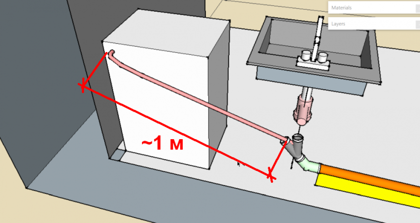

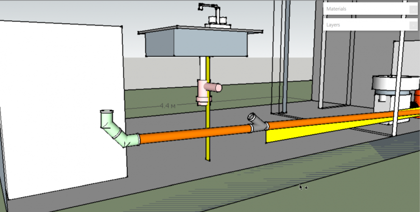

Примерно как на фото ниже? - довести оранжевую трубу до мойки с поворотом 2х45 градусов, в 'поворот' тройник, в него трубу от мойки сверху, а от стиральной машины через переходную манжету - сбоку.
Все верно?
Имеет ли значение на какой высоте труба от стиральной машины зайдет в тройник?
11 час назад, Дмитрий 78 сказал(а):
Горизонтальный участок можно 50, можно сорок, если см важен. Высота от пола 600мм

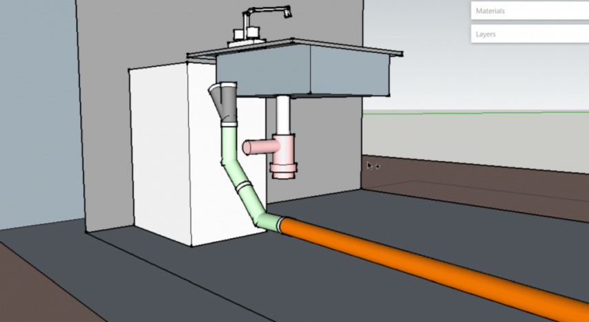

Дорисовал схему как я это понимаю, вот что получилось - не совпадает по высоте:
ОТ пола до верхней кромки раковины высота не менее 850мм, обычно выше делают.
На картинке примерно такая высота.

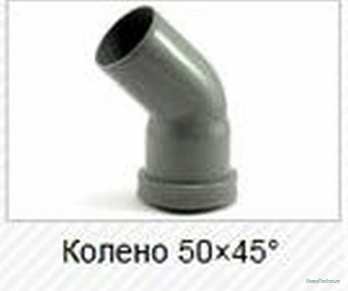

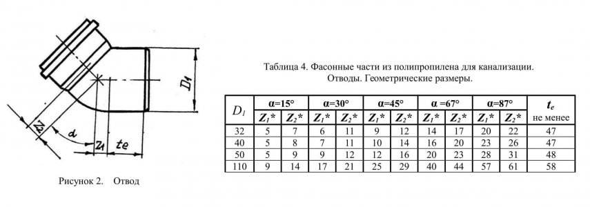

Я наверное переборщил с коленом 50х45 градусов - какова его реальная длина?

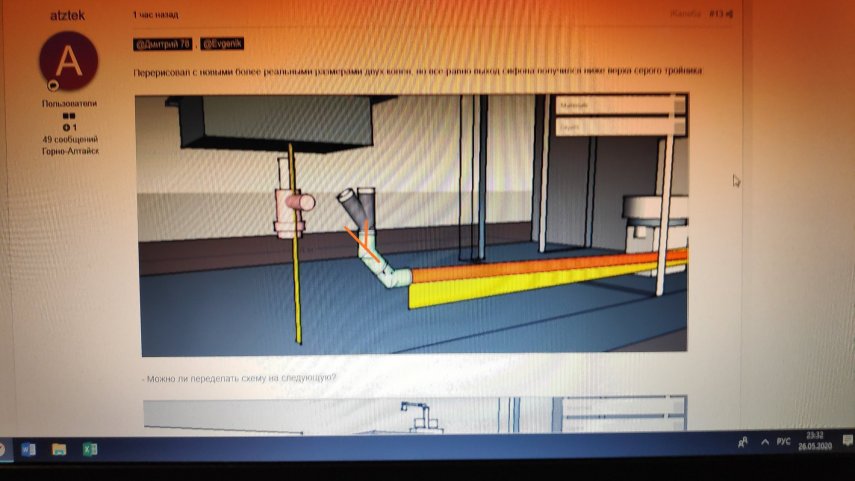

@Дмитрий 78 , @Evgenik
Перерисовал с новыми более реальными размерами двух колен, но все-равно выход сифона получился ниже верха серого тройника:
- Можно ли переделать схему на следующую?
В 27.05.2020 в 03:32, Дмитрий 78 сказал(а):
Неверно мыслите. Один угол лишний.
И в итоге все у вас жесткими трубами с сифоном соединяется.

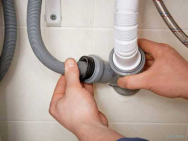

Вчера сфотографировал заднюю стенку стиральной машины:
Судя по фото длина сливного шланга около 1.5 м.
Переделал схему по Вашему совету:
Так нормально будет?
На какую глубину сливной шланг погружается в муфту?
Я к тому что останется еще около 40-50 см шланга, это приемлемо?
30-50мм, иначе тройник перекроете.
А то что оставшийся шланг стиральной машины будет свисать не создаст к-л проблем?
3 часа назад, Дмитрий 78 сказал(а):
Нет.

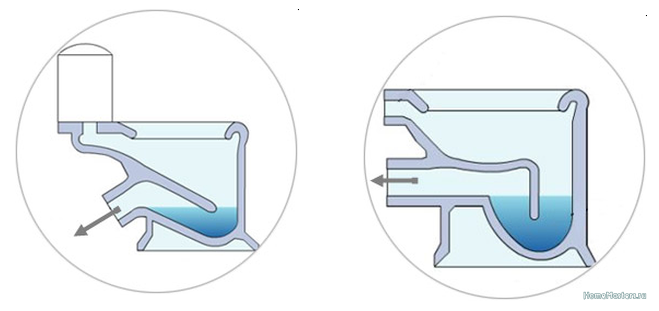

По выпуску унитазы делятся на косого и прямого выпуска (другие меня не интересуют).
Можно ли подключать гофрированную трубу в обоих случаях или есть какие-то 'нюансы'?
