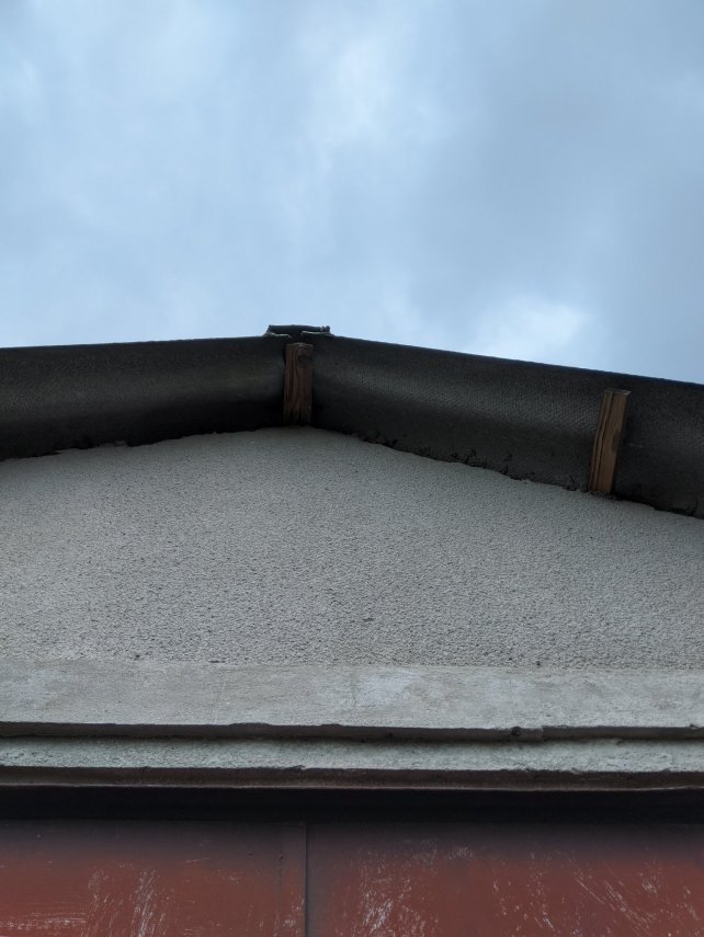

Поэтому и смущает крепление в коньковую рейку. Там рейка 50*50. Т.е. скорее всего даже 100мм крыло будет хлопать по крыше.
А с фронтона как это выглядит?
Легко можно изнутри нарастить ширину двумя такими же брусками, если хочется. Но мне кажется и так будет нормально стоять.
Как то так):
Легко не получится, т.к. будут мешать края стропил. Спиливать их неудобно, а снимать верхний ряд шифера- переделывать/доделывать конек- застрелиться проще. Возможно, когда то в далеком будущем, если крыша будет полностью переделываться.

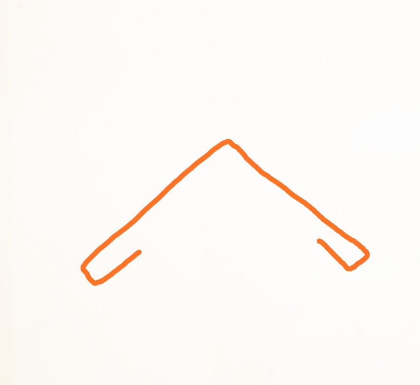

А в каких случаях необходима завальцовка нижней кромки крыльев конька? Если сильно тонкий материал, или если крылья слишком широкие?
Обычно делают так. Кромка подгибается для увеличения срока службы.

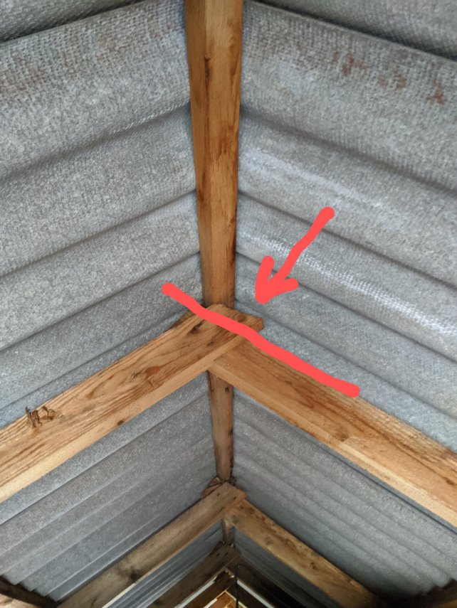

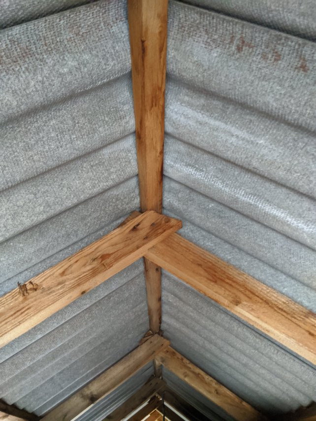

10 hours ago, Дмитрий 78 said:
пока сложности не понял
Если подкладывать такие же рейки, нужно обрезАть торчащие торцы стропил, они будут мешать. Или вырезать в новых рейках пазы в местах контакта со стропилами.
А чем плох вариант прямо к шиферу закрепиться?
В этом контексте кроме упрятывания среза внутрь от атмосферных влияний в голову ничего не приходит)) но перекрывающие торцы конька все равно открытые, они же не завальцовываются.
Как еще завальцовка может увеличить срок службы?

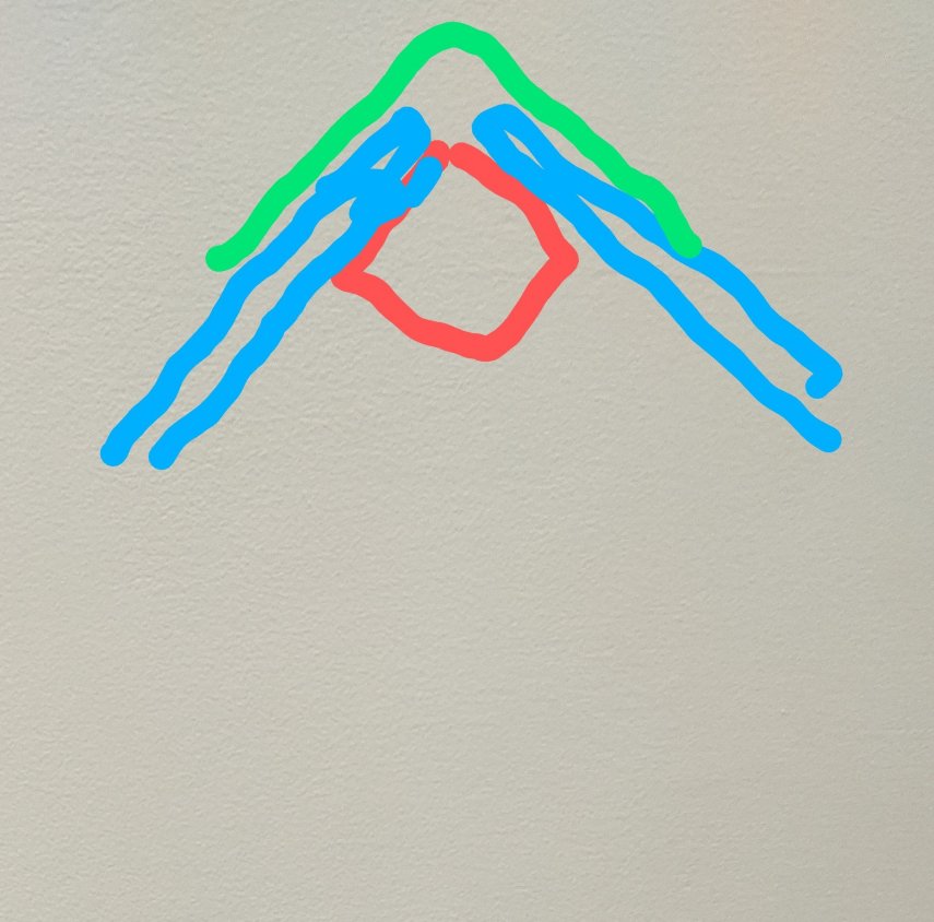

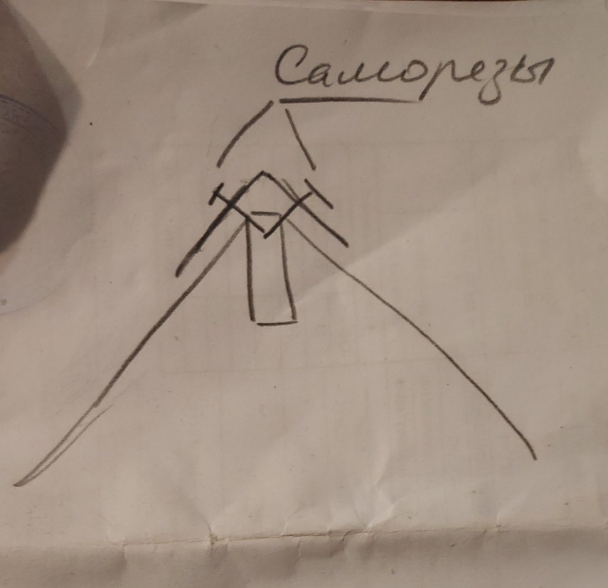

Все еще терзаюсь сомнениями чем крепить и к чему... Лишние бруски конечно не хочется ставить, но крепить в единственный брус - слишком высоко точка крепления как мне кажется.. Нижний край может ветром поддувать. Поэтому мысли крепить прямо к шиферу, чуть ниже имеющегося бруса.
Опять таки - чем лучше крепить... Если к брусу, то шурупами с головкой и металло-резиновой шайбой, если к шиферу - наверное шуруп - не самоя хорошая идея. поэтому - болтом с такой же шайбой сверху, а вот снизу - не знаю. нужен ли мягкий уплотнитель под гайку и шайбу.
Если угол конька больше угла схождения скатов, то можно только в самом углу в брус закрепиться (один шуруп) и нормально будет. Зачем низ крыльев крепить? Не силовой элемент.
Пока еще нет конька. Думаю под заказ у жестянщиков. Согнут нужный угол.
Боюсь, чтобы от ветра не дребезжала нижняя часть по шиферу.
