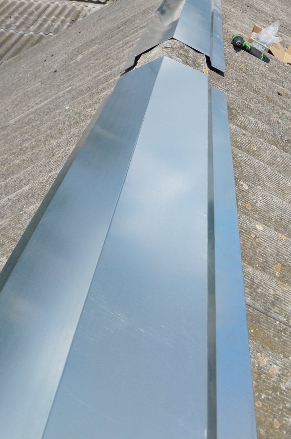

Кстати, когда будете заказывать конек, обратите внимание на завальцовку сегментов друг к другу. От неё зависит герметичность стыков, она сама может обеспечить эту герметичность безо всяких герметиков. Мастерство жестянщика (в том числе при монтаже на крыше) тут рулит и педалит.
Замки на коньковых планках на оцинковке не встречал, разве что на полукруглых, для МЧ.
Что-то я сомневаюсь уже, не будет ли задувать снег, даже если крыло будет 200 мм. Дыры под коньком в полуволнах - достаточно крупные будут. Увеличивать ширину крыла не очень хочется - сильно дорого выйдет. Наверное нужно как-то защиту отранизовать в виде каких-то заглушек между шифером и коньком... Или поролон между стыками скатов - под вершину конька, Но если будет снизу конька образовываться конденсат(а скорее всего так и будет), то все это будет мокнуть и смысла в этом коньке особого нет. Опять таки наверное нужна какая-то гидоризоляция конькового узла. Как то все это ненадежно даже теориетически выглядит...

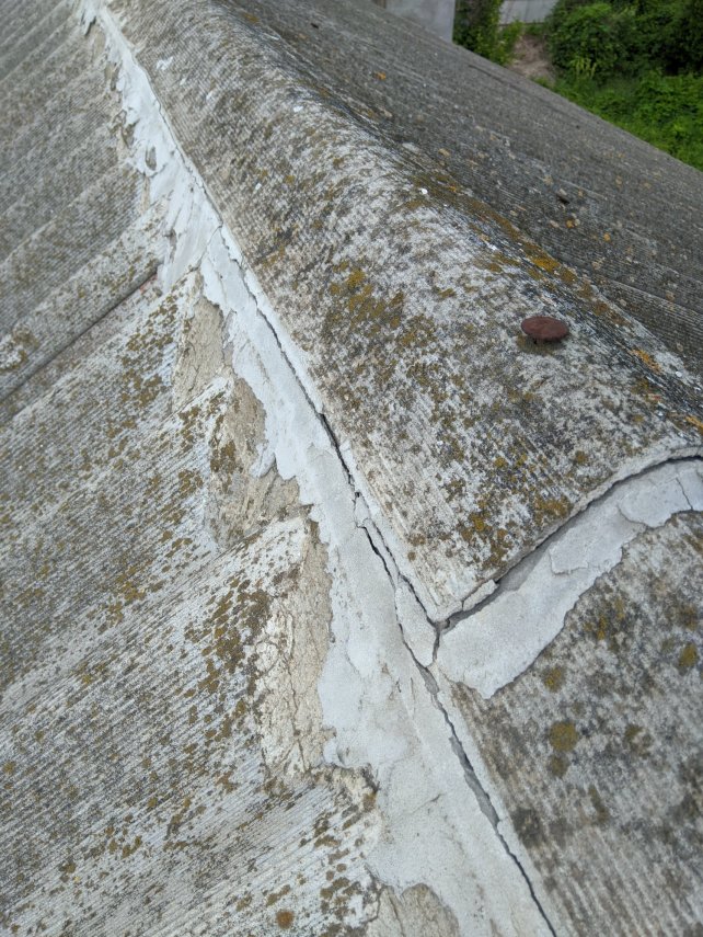

Ревизия проблемы изменила планы. Причина оказалась не в самом шифере, который использовали в качестве конька, а в материале, с помощью которого был водружен конек.
Волну шифера укладывали на раствор, похожий на плиточный клей, и этим же раствором жирно обмазано по бокам. Со временем шифер просто отошел от этого раствора и образовал множественные места для течей:

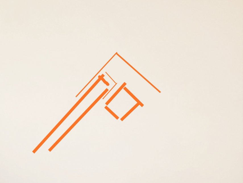

на совсем)) Что это за подкладка под стропилу?
1 hour ago, Дмитрий 78 said:
Пену использовать нельзя. Вентиляция конька должна быть обязательно!

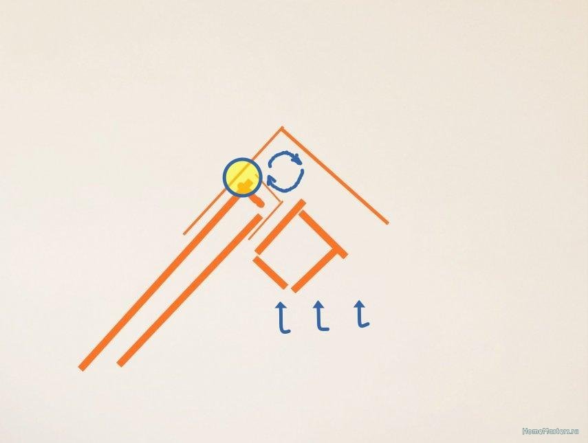

Там в любом случае вентиляция будет. я планировал пену полосами в местах собрикосновения верхей точки ската и места прилегания конька. вот так:
IMG_20200602_104630.thumb.jpg.1e82dfbf5a84492f74dc6dae1f95b362.jpg.d049c419c07a261aff17f6c4c1c65ea0.jpg
Т.е. снизу вентиляция будет по-любому, а сверху - сквозной зазор межу коньком и коньковым брусом. Да даже, если сверху не было бы зазора, то дерево же все равно дышит. а снизу практически весь брус открыт.
@Дмитрий 78 Если все оставить настолько открытым, то вероятность попадания туда снега возрастает еще больше. А чем вентиляция, та, что я указал выше - не вентиляция?
