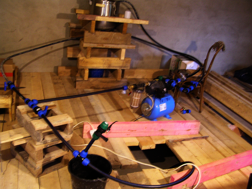

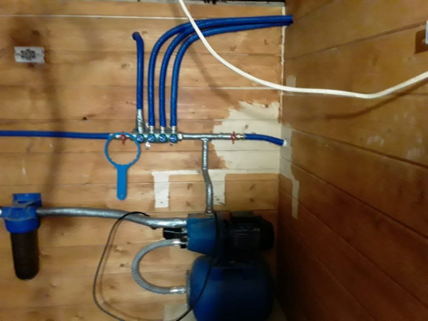

Можно ли устанавливать фильтр тонкой очистки перед станцией после грязевика, как на фото, или только после нее ?
9 часов назад, Дмитрий 78 сказал(а):
Можно
Я видел фотографии в инете, в которых фильтр тонкой очистки расположен перед станцией и сам пользовался некоторое время, приведенная выше фотография - моя. Но на 'одном' сайте человек очень активно утверждал что это неправильно и приведет к поломкам (и что примеси в воде из-за отсутствия фильтров грубой и тонкой очистки на входе не могут повредить станции из-за их небольшой концентрации в воде). После этого я встречал схему, в которой фильтр грубой очистки устанавливался перед станцией (у нас все так делают), а фильтр тонкой - после нее.

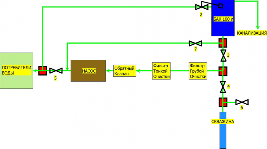

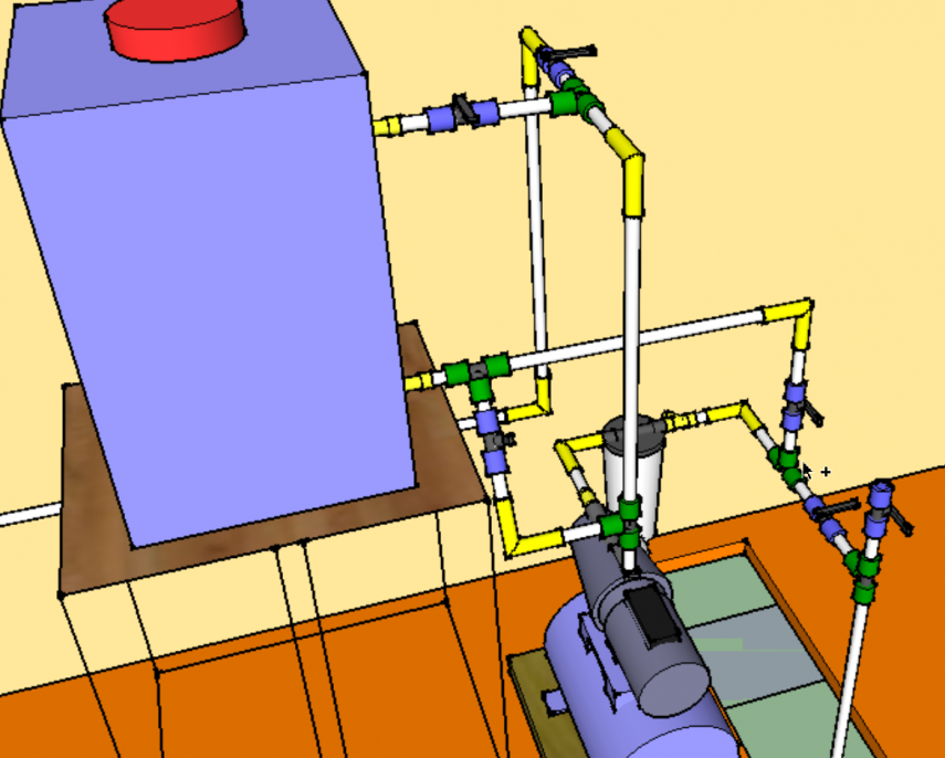

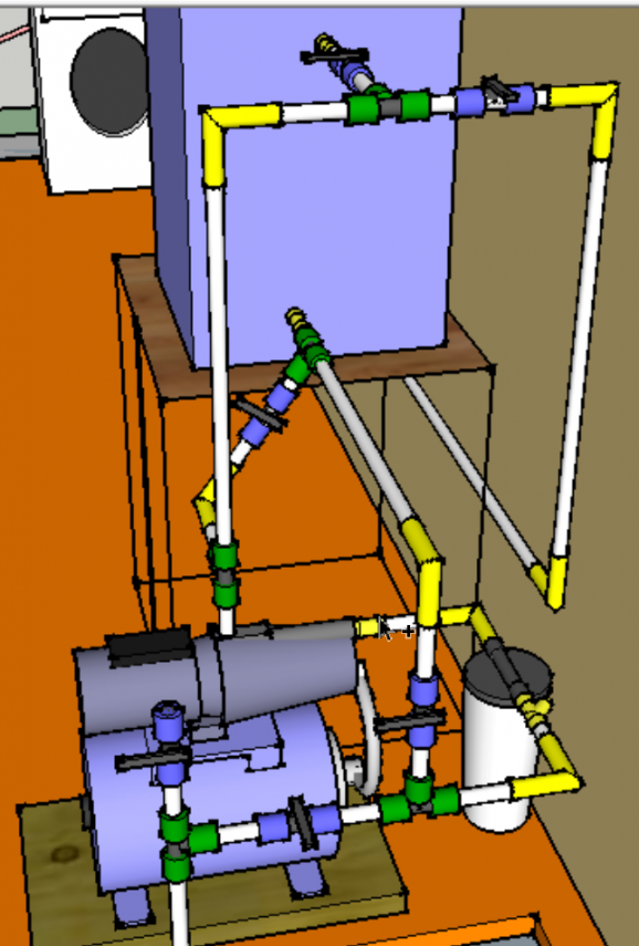

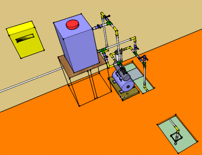

Хочу описать проблему с которой я столкнулся и предлагаемое решение.
У меня на единой фундаментной плите построены неотапливаемый гараж и отапливаемая 'времянка' (в будущем будет изредка отапливаемой мастерской или неотапливаемым хозблоком). Посередине плиты небольшой отверстие, через которое в помещение заходит труба абиссинской скважины глубиной 6 м. Зимой плита в гараже будет промерзать и в результате будет промерзать грунт под ней, а значит и вода в скважине выше глубины промерзания (у нас 2.2 м). Во времянке фундаментная плита утеплена изнутри 10 см ЭППС.
Чтобы избежать замерзания воды в трубе скважины можно:
- применить греющий кабель (я этот вариант сразу отмел) или
- набирать воду в бак, после чего сбрасывать воду ниже плиты на дно скважины, и дальше гонять насосом воду из бака.
Знающий человек подсказал мне схему, которую я собирал для проверки - все работало.
Вот к чему я пришел:
Первоначально в бак заливаются несколько ведер воды, которой заполняется станция, а затем сама скважина (все что перед обратным клапаном). После этого включается режим заполнения бака из скважины. В следующем режиме подача из скважины прекращается, открывается кран 6 и вода уходит на дно скважины, а на вход насосной станции будет подаваться вода из бака. И т.д. по кругу.
Вот эта схема в реализованном для проверки виде - все работало, но бака на 30 л маловато, надо наверное около 100 л:
В ближайшее время надо будет собирать на чистовую, приблизительно вот так:
Здесь синие - краны, зеленые тройники, желтые - 'уголки' фильтр грубой очистки и обратный клапан.
В подключениях думаю я нигде не ошибся, но большое количество кранов может запутать во время эксплуатации. Может есть возможность как-то это дело упростить?
ПС Все это актуально лишь на время строительства дома, потом станцию из времянки уберу.
33 минуты назад, Дмитрий 78 сказал(а):
А чем вас существующее положение вещей не удовлетворяет?
Не то чтобы не устраивает, но интуитивно пользоваться этой 'системой' не получится, необходимо четко представлять как все работает:
- Заполнение насоса и скважины (и не слить в скважину всю воду из бака)
- Заполнение бака водой из скважины
- Работа системы с водой из бака
По правде говоря я не очень представляю что здесь можно изменить, вопрос был скорее для самоуспокоения?
Еще вопрос: насколько надежны пластмассовые фитинги для ПНД труб?
Я по незнанию купил часть ПНД труб диаметром наверное 22-23 мм вместо 25 мм. Визуально их не отличить. При включении станции некоторые фитинги вырывало, в результате вся времянка была в ржавой воде, благо все происходило до покраски стен. Потом обнаружил причину проблемы, докупил труб 25 мм, вроде больше трубы не выскакивали, но я вскоре всю эту схему разобрал на зимнее хранение и больше не пользовался, а недоверие к этим фитингам осталось.

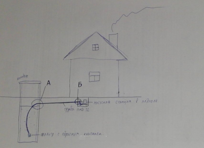

Здравствуйте! До сегодняшнего дня носил ведрами воду домой (частный дом) - надоело.
Купил насосную станцию. С гидроаккумулятором на 20 литров. И бухту ПНД 32 мм 25 метров.
Делаю себе водопровод.
Вот принципиальная схема
И есть пара вопросов.
В месте обозначеном А. Оставить трубу как есть, целой, или лучше разрезать и поставить фитинг 90⁰?
В месте обозначеном Б. Подсоединение трубы к насосу. Купил полиэтиленовый фитинг для трубы с переходом на наружную резьбу 1" (в насосе внутренняя 1" соответственно). На другом конце шланга обратный клапан таким же фитингом прикручен (клапан латунный). Это нормальное соединение вообще?
И ещё. У меня осталось много трубы. Можно ли ей сделать разводку по дому или не стоит. Под полом все коммуникации будут.
