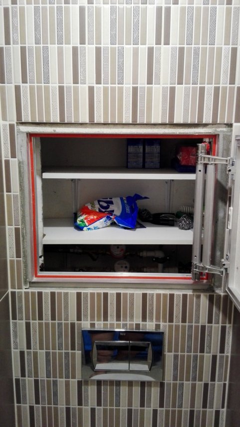

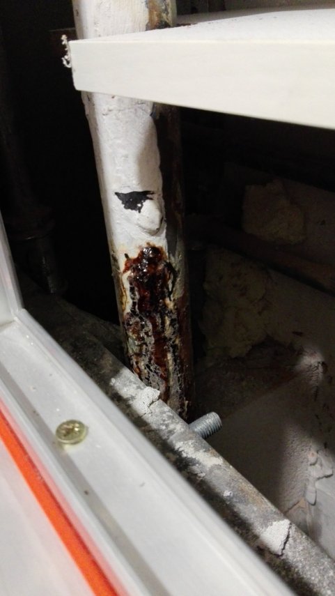

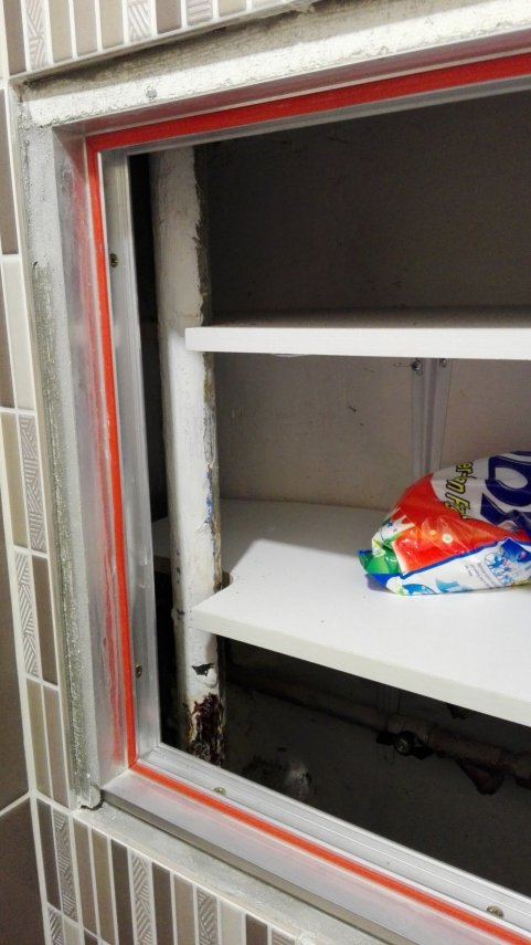

Подскажите, пожалуйста, что можно сделать со стояком холодной воды (см. фото).
Разбирать короб совсем не хочется.
Если поставить хомут, сколько это дело проживет?
Возможно ли наварить что-то типа заплатки? Если варить, то обязательно отключать стояк?
Стояку, поди, несколько десятков лет? Можно, конечно, заплатку на хомут присобачить, но только после этого
5 часов назад, Дмитрий 78 сказал(а):
Менять, причем срочно!
