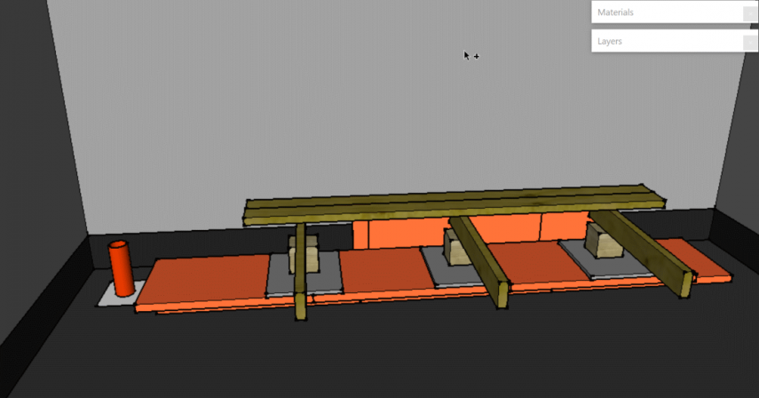

Ниже рисунок, который Вы просили. Снизу ж/б фундаментная плита. Изнутри помещения = поверх бетона она утеплена ЭППС толщиной 10 см. На поверхности ЭППС залил бетонные плитки ~45х45 см, высотой 5 см, на них установил лиственные столбики 18 см + еще доска 5 см. На деревянных столбиках закрепил лаги и прикрутил чистовой пол. всю остальную поверхность ЭППС заштукатурил плиточным клеем толщиной ~1 см, по стеклосетке. В подполье имеются продухи.
@atztek, вот теперь понятно. В сталинках, где полы на лагах, в углах, были небольшие металлические решётки. Не сеткой #, а с изображением кругового орнамента или подобие ромашки. Тут есть @Дмитрий 78, с большим опытом ремонтов в очень древних домах. Он такие точно видел, посему не даст соврать. Можешь спокойно повторить опыт предков. А щелястый плинтус как-то не комильфо.
Ты всё сделал по науке. А что на толстые 10 см пенопласта не пожадничал - вообще отлично!
Ну, если совсем в модернизм ударяться - поставить 2 вентилятора от компьютера 80х80 или 120х120 под вышеописанные решётки . Жрать будут 4-5 ватт, не шумят вообще. До 5 кубов в час поток.
