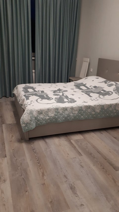

Мы укладывали Vinilam с механическим замком, никаких трудностей в укладке не было (на стяжку). Класть на старый ламинат не стали бы. Так и неровности же могут быть... с другой стороны, если бюджет сильно ограничен и делаете своими силами, то можно класть на старый ламинат, но тогда сам виниловый пол выбирайте фактурный, чтобы не было видно неровностей (у меня цвет SPC ламинат Vinilam - Ceramo Сосна Андер), есть и другие фактурные цвета, которые смотрятся объемно. Кстати раз вы собираетесь менять во всей квартире этот как раз подходит (тк влагостойкий). Начните с кухни и коридора и сами поймете, что потом вам захочется и в комнате такой же. Когда в квартире единый пол очень благородно смотрится. Себе сделали во всю квартиру.
Опыт укладки клеевой плитки также есть. Не скажу, что сложно, но замковая чуть проще (как ламинат обычный)
спальня
