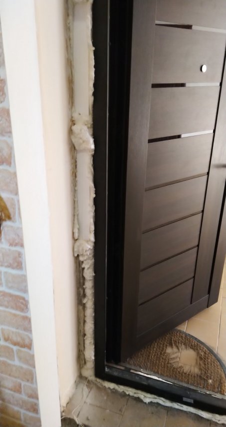

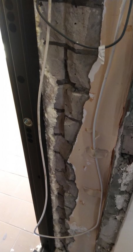

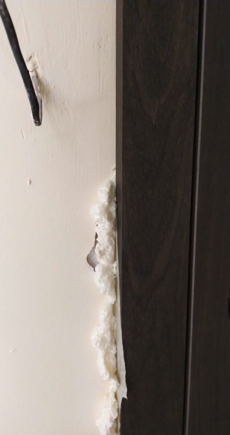

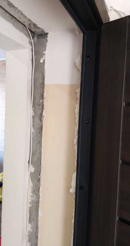

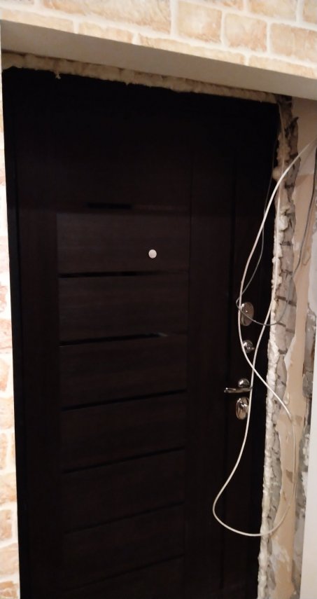

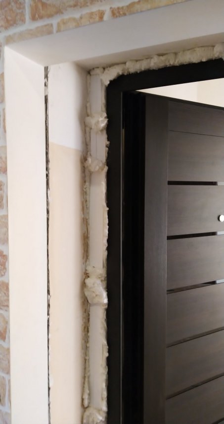

Есть такая история с входной дверью (из фото думаю понятно) и есть настойчивое желание переустановить её по-человечески. Вся особенность в том, что в проём, где она установлена угловой и с одной стороны нет четверти и дверь просто упёрта наличником по максимуму в стену, а пространство между стеной и коробкой - порядка 8 см забито пенопластом и пеной. Ширина двери 980 мм (изначально планировал приобрести дверь с шириной 960 мм) из-за чего когда её устанавливали, "чудо-установщикам" пришлось сбивать часть угла - на первом фото справа. И всё равно дверь получилась смещенной относительно центра проёма если смотреть на неё из квартиры в правую сторону.
Планирую после демонтажа обрезать левый наличник (со стороны квартиры) по ширине но больше чем уверен, что после смещения влево, справа образуется щель которую уже не закроет наличник. Посоветуйте пожалуйста, чем из сухих смесей можно будет заделать промежуток ?
Из собственных соображений использовать что-нибудь из KNAUF'овских клеёв-штукатурок типа севенера, флизена или флекса. Или WEBER'овский клей для плитки.
Заранее спасибо.

Не много не понял, зачем демонтировать и резать наличник. Может просто откосы подрубить и оштукатурить симметрично или облагородить проём доборами в тон дверного полотна? Будет чуток поуже сам проём, но и эстетичней вид. Железная коробка спрячется под добор и появится ещё один контур уплотнения.

Скорее всего под наличником автор имел ввиду простенок справа ( если смотреть изнутри), чтобы сместить всю дверь в право, тогда слева не будет ничего, вот это «ничего», судя по всему, автор и хочет чем то замазать...
наверное, так)
хотя я бы оставил уже так, потому что чтобы сместить дверь вправо, нужно демонтировать дверь, срубить правый простенок, сделать из кирпича ( можно конечно из любых блоков) простенок слева, смонтировать дверь. Просто замазать щель конечно можно, но тогда возникает сложности с креплением Лёвой части двери, так как она будет висеть только на анкерах, глухарях, или на чем она сейчас держится...

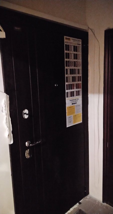

Значит поясняю: первое фото это вид на дверь из квартиры. При таком взгляде слева от двери просто стена без четверти в которую дверь просто упёрта. Соответственно, уперевшись в стену, с правой стороны дверь в проём не помещалась и установщики срубили часть откоса. Хочу переустановить потому что по факту сейчас центр двери смещён относительно проема в правую сторону (по прежнему смотрим на дверь из квартиры). И если заделывать откосы по тому как, то будет мягко говоря колхоз.
Андрей, вы все правильно поняли за одним исключением - стороны наоборот. Если смотреть на дверь из квартиры. По поводу крепления - она сейчас итак на анкерах и пене стоит.
Павел, слева подрубить нечего - там итак его нет. Вечером добавлю фотографий, чтобы лучше картина была понятна.

Ну так я все и писал исходя из вида из квартиры)))))))
просто слева нужен простенок... к нему нужно будет закрепить дверь.. чем дальше дверь от стены, тем длиннее анкер, чем длинен анкер, тем больше вероятность, что они разболтаются, так как рычаг больше.
ну тогда чтобы по «феньшую» центруйте дверь, один простенок сбивайте, один делайте заново, в идеале кирпич)

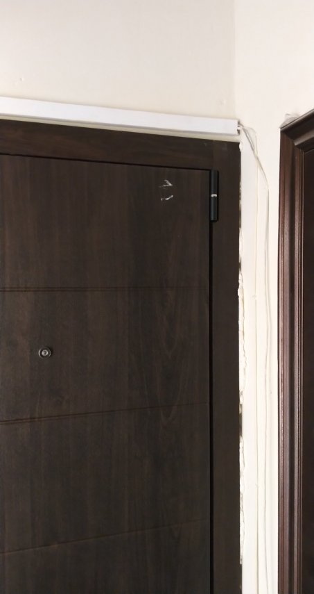

Ну "простенок" так называемый там уже есть - думаю на фото будет видно - кусок доски прикрученный к стене для упора наличника. "сочинять" что-то из кирпича несколько проблематично ширина зазора всего 7,5 см (+/- 1 см - стена кривая). Это по факту сейчас между стеной и коробкой. глубина самого простенка (четверти) - 5 см. Это про левую часть. Справа тем более смысла не вижу разбивать проём, так как при таком варианте дверь так и останется скособоченная вправо.
И Андрей, под наличником я имел ввиду именно наличник самой двери, с внешней стороны, а никак не простенок. Я планирую "распустить" его вдоль примерно посередине, тем самым уменьшив промежуток между стеной и коробкой двери до примерно 3,5 см. В теории. Как получится на пратике, будет видно.
Андрей и Павел и тем кто ещё зайдет, большое спасибо Вам за советы, но по сути требуется рекомендация по выбору сухой смеси для заделки откоса с хорошей адгезией и трещиностойкостью, а также довольно быстросохнущая, на основе личного опыта, так сказать.

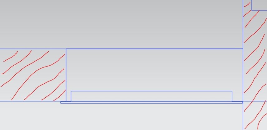

Также прикладываю ещё фотографии и план.

План установки двери
Это в корне меняет дело)))))))))
теперь все понятно...
по поводу раствор в данном случае будет лучше что то на гипсовом связующем типа ротбант, Волма слой, и другие гипсовые штукатурки, так все что на цементе ( клея, штукатурки) будут трескаться от «хлопанья» дверью, гипсовые как то лучше переносят такого рода воздействия....
а по поводу «симметрии» приема и двери, я бы точно подгонял уже проем под дверь, а не наоборот. Во первых пиленый наличник это пиленный наличник, с точки зрения той же симмметрии, а во вторых проем изнутри чуть расширить и оштукатурить откосы по двери, на мой взгляд эстетичней бы смотрелось бы)

эх парни, парни ...ремонт в квартире уже сделан. И мне хватило того раза с установкой - до сих пор с укромных и не очень мест пыль вытираю. Ещё одного такого срача не перенесу. Так что вариант "чуть расширить" точно не вариант ?. Поэтому придётся идти на такой компромисс.
А откосы планирую вровень с квартирным проёмом сандвичем закрыть, точнее планировал ..., чтобы в случае чего доступ к проводам был - за те пять лет, что живу в этом доме, постоянно какие-то проблемы с коммуникациями.
Андрей, а что по поводу плиточного клея скажите ? К примеру KNAUF Флизен Плюс ? Просто видел как монтажники, которые квартиры снаружи утепляют, на клей пенопласт сажали и им же сверху штукатурили.
6 часов назад, Ramon32 сказал(а):
Дмитрий, спасибо конечно за ответ. Про плёнку это мне всё известно. Я так заклеивал выход с кухни и вход в комнату когда окно на кухне меняли ... и всё равно пыль в комнате была - квартира однокомнатная и дверь есть только в санузле.
... встал от компа, пошёл ещё раз специально посмотрел ... нее. Если бы сразу делал во время ремонта, то скорее всего бы согласился, а сейчас нет. Чтобы там всё сделать по красоте слева надо сделать четверть, нарастить проём квартирный, а справа наоборот срубить ...?. Даже если бы штроборез был за час, два точно бы не управился бы. С отцом проём в комнату из коридора переносили/расширяли так целый день убили. Здесь хоть понятно, что меньше работы, но всё равно срача будет мама не горюй ...
Будет выкрашиваться...не сразу со временем... от того что дверь постоянно открывается/закрывается.. я же говорю гипсовые лучше переносят такого рода воздействия.

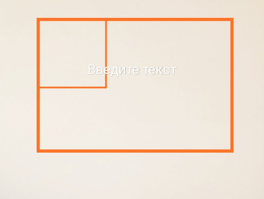

Большой квадрат - коридор. Малый квадрат - рабочая зона. Стороны МК - пленка со скочем клеится к потолку и к полу, и к стенам. Пыль будет только в рабочей зоне. А при наличии пылесоса не будет вообще. Только осколки бетона. Работать надо вдвоем. Один долбит, второй держи трубу пылесоса с воронкой из 5литровой бутылки или канистры возле бура.
IMG_20200704_100137
Для страховки можете все поверхности тонкой укрывной пленкой. И обязательно вен решетки залейте, а то сквозняк пленку будет пытаться сорвать. Борьба с пылью не так страшна, как кажется. От пыли при выполнении вышеперечисленных мероприятий вы избавитесь за час, а вот печаль по поводу плохо выполненной работы и досада за неверно принятое решение останется до следующего ремонта, пока от этой косячной двери не избавитесь. Смотреть-то на последствия вы каждый день будете.
Спасибо Андрей. То есть как бы можно ..., но лучше гипсовой :))). Тоже буду думать.

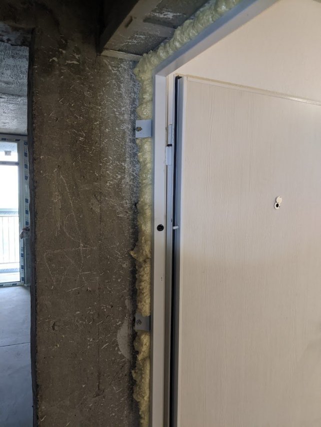

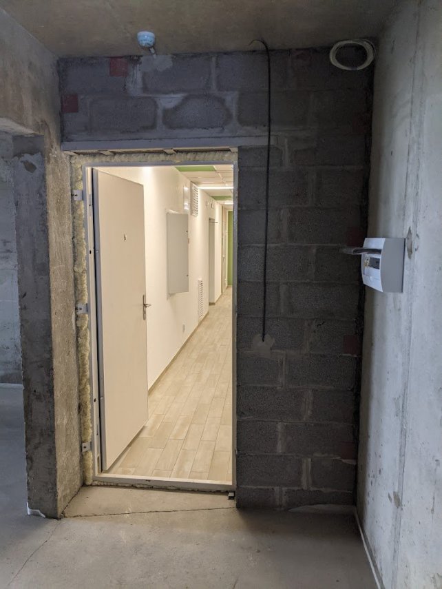

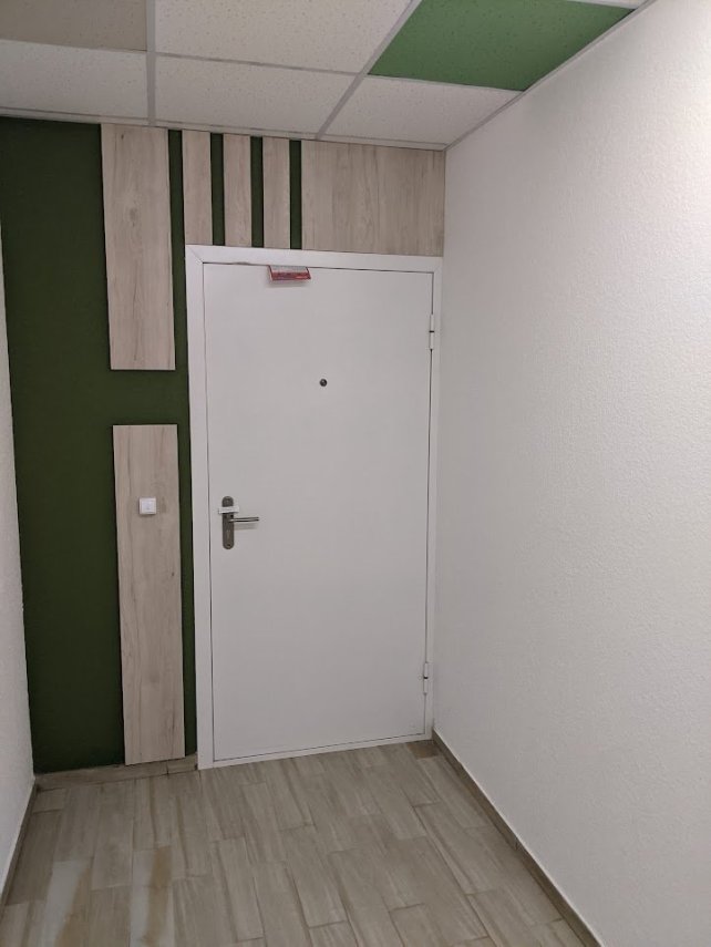

Здравствуйте, добралась и до меня схожая с ТС задача, а именно установка двери в притык к стене коридора.
Если ширина получившегося проема 1010мм, то какой ширины дверь можно использовать (а то стандартов в этом диапазоне оказывается немало) и как лучше фиксировать к перпендикулярной двери стене? Пока мысли крутятся вокруг проставки из прибитой к стене профильной трубы, доски или бруса. Застройщик вообще на пену посадил.proem.thumb.JPG.c0526bd220b4b01905eb5369a96f5980.JPGDver.thumb.jpg.efe69dc5ec34297552216bcafbd27bc3.jpgDver2.thumb.jpg.9d725ec27749d13641ad912a8a8919e7.jpg
Дверь3
минус 2 см на сторону хватит, если проём ровный, труба наверно надёжней. но как и чем замазывать чтоб не трескалось и не отваливалось.
