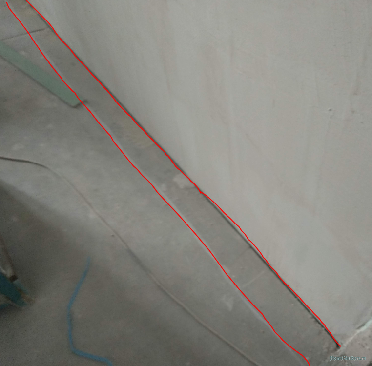

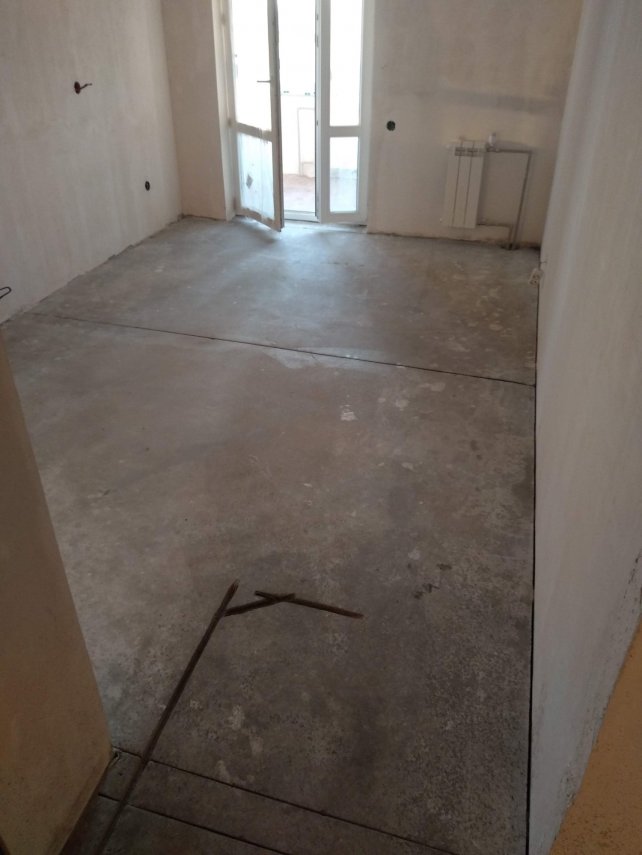

помогите пожалуйста решить вопрос по укладке теплого пола (маты) в плиточный клей.
Кухня, по середине комнаты идет Деформационный шов, а так же между комнатами и вдоль стен.
Мат планируется раскатать один на всю комнату. далее сверху плитка керамическая. как быть? минимизировать количество пересечений?
подскажите пожалуйста как лучше сделать? чтобы кабель не повредился в будущем. Спасибо

А размеры комнаты какие у вас? Не понял пока, зачем там деформационный шов.
Может я швы перепутал (может это усадочный шов)
но все швы от застройщика.
Размер комнаты 4,4 х 2,85
в коридоре (2,3 х 3,15) и ванной тоже есть такой шов (тоже там планируются полы на электрические полы под плитку)
нет, пустой. по краям демпфирующая лента. а в центральном пусто
глубина 1-2 см примерно
Забудьте про него. Можете заполнить клеем плиточным предварительно, или когда мат примазывать к полу будете.
а я планировал герметиком этот шов пройти, но из за разницы в теплопроводности материалов клея и герметика тоже засомневался.

Ничего с Вашим матом не случится, маты как правило маломощные и на них особо не влияют локальные повышения температуры от труб отопления или воздушные полости.
На такой площади не делаются деформационные швы, так залили.
