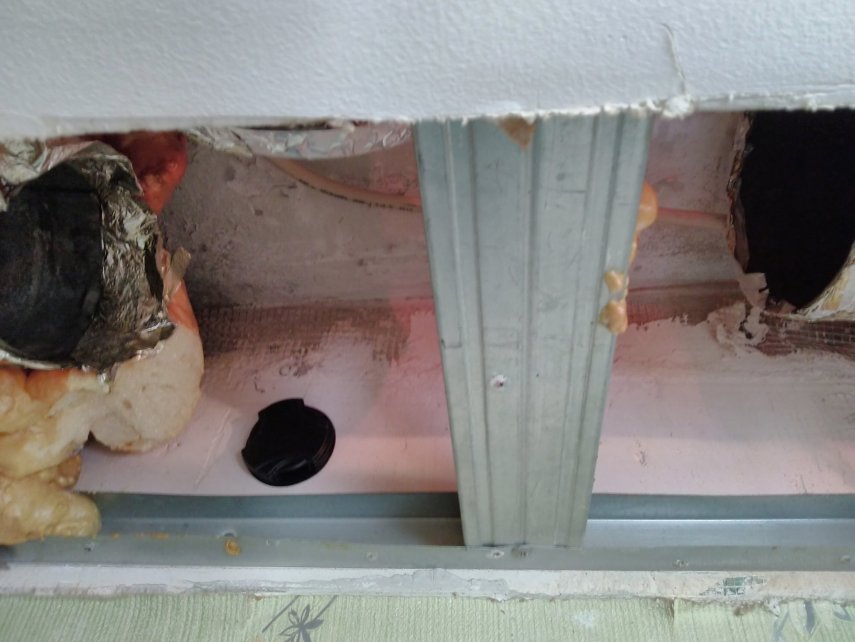

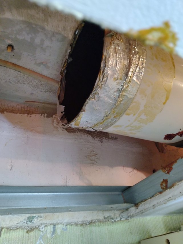

Прикладываю картинки :)
на первой - текущая ситуация. В левом углу фото - кусок трубы, который ведёт в вентиляцию, предположительно из жести, обернут фольгой. В правом углу фото (и на доп.фотографии) - часть трубы, которая ведёт к колонке. Скорее всего, это как раз белая стальная (могу ошибаться).
собственно, хочу их соединить трубой сейчас и эту трубу как-то зафиксировать.

@KGB, да, я с трубой в целом понял, но не знаю, чем ее закрепить на стыках. Раньше не доводилось такими вещами заниматься. Просто "вложить" трубу в трубу не комильфо, мне кажется.
Так иони и расчитаны нна то, что бы вклдываться друг в друга. И "вкладываются" довольно плотно.
Всем спасибо за помощь! Купил в максидоме трубу 50 см стальную и поставил.
