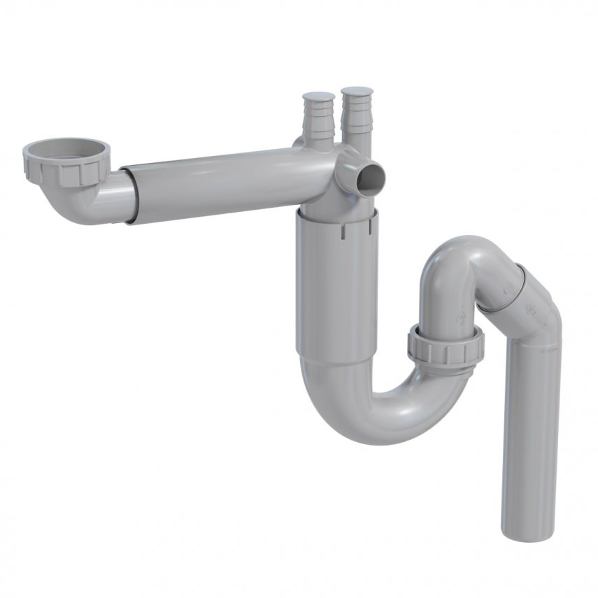

Можно. Но есть и спец плоские сифоны для таких случаев. Типа как для душ. кабин.
Я бы что нибудь такое бы поставил.

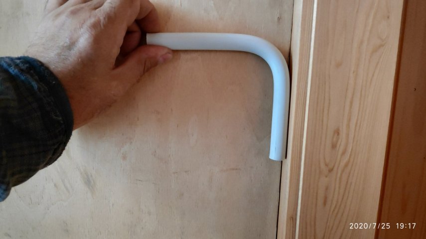

металлопластик согнуть буквой Г
Завтра фото сделаю :)
Дима, я сказал русская и специально её выделил, увеличил. Смотри какой там радиус.
Не согнёшь. Вот гофронержу я гну почти без внутреннего радиуса, а с металлопластом ты обломаешься. Не, я не злорадствую. Я злобно хихикаю в ожидании :)

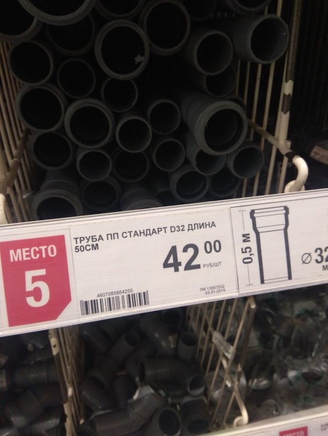

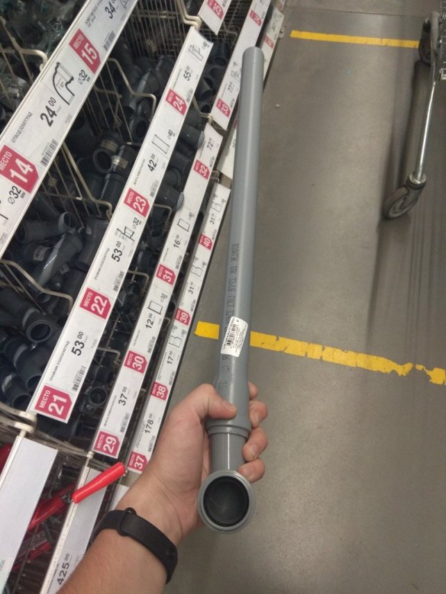

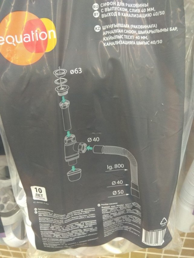

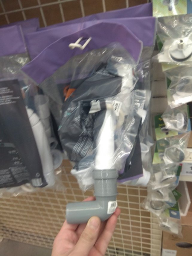

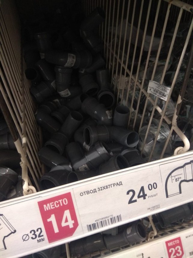

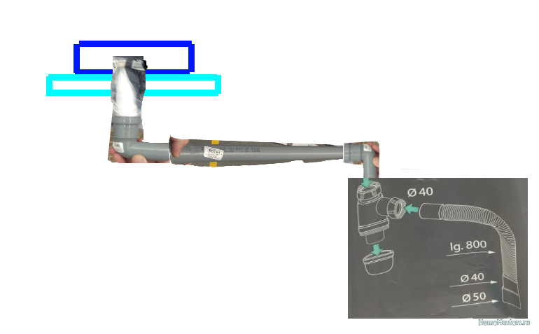

В общем, зашел в леруа. Нашел там разные трубки и примерно понял, как можно сделать, как тут писали:
1. Сначала со слива через столешку провести эту трубку и ее воткнуть в уголок.
Спойлер
2. Потом эту трубку провести под столешкой за машинку
Спойлер
3. А дальше опять уголок, а снизу сифон
Спойлер
4. Как настоящий фотошопер в паинте накидал примерную схему ?
Спойлер
А вот сами трубки по размерам:
Спойлер
y3jhIYQVkPM.thumb.jpg.df64d0dbec4a7202a0808284068da1e6.jpgWvyKm919hP0.thumb.jpg.88f0c06a98ceb37fa8bb984fb2c77016.jpg
Так сойдет же?

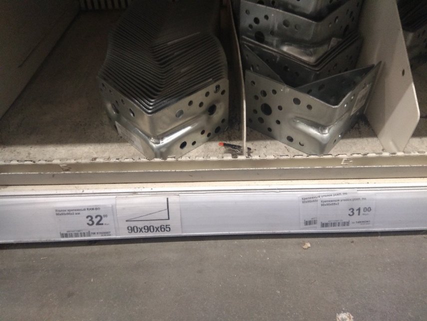

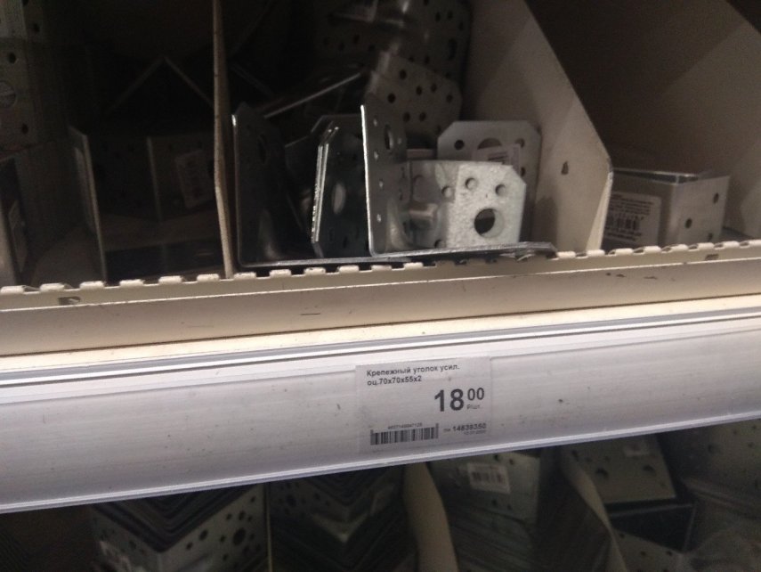

А еще насчет уголков. Нашел разные уголки усиленные
Спойлер
hWmiuZ7eHCQ.thumb.jpg.ad6d5abba11af94a6e9286fa6aa43052.jpgUmTUcPo4emc.thumb.jpg.77d24910f7e053a394470940f084c2c2.jpgxUNtib_G-_o.thumb.jpg.222b04c33c556a3cd0996a10740cae40.jpg
Лучше же наверно за 31р или 32р купить, чем за 18р? Просто 18 кг держать им, не хочу, чтобы на машинку она свалилась)))
По столешку, один угол висит, без опоры такая конструкция не будет держатся
