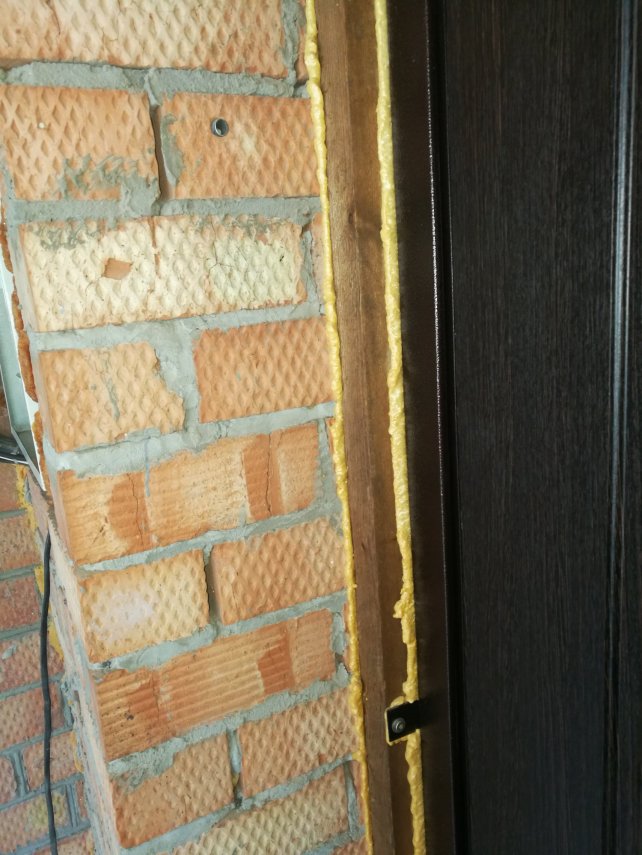

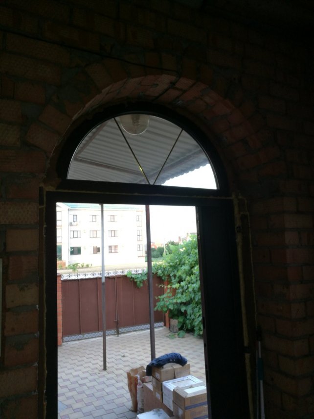

Добрый день. Делаю ремонт в тамбуре, на стенах будет плитка. В вот что делать с проемом дверным, не знаю. Откосы пластиковые или можно заделать это дверным добором. Как скрыть это безобразие? И что раньше плитка или заделать проемы?

Можно заказать деревянную арку на всю глубину проема. Выглядеть будет шикарно.
Входная металлическая дверь - штука тяжелая. Со временем не исключено провисание на монтажных штырях или анкерах.. Особено с учётом того, что на монтаже работают большей частью дрессированные обезьяны, обученные нескольким простым действиям , или гонщики-таксисты, которые лишнего телодвижения не сделают, на каждый пук у них отдельная такса. А также непременой экономии монтажниками монтажной пены.
Потому на откос никаких декораций, вроде гипсокартона и всякоразных панелей. Только штукатурка с заходом на дверную коробку хотя бы на сантиметр, которая служит дополнительным усиливающим элементом крепления двери.
Такое моё авторитетное и единственно правильное мнение. :)
Тем более, на арочном проеме штукатурка - технологически самое простое и быстрое решение, по сравнению с декоративными панелями.
