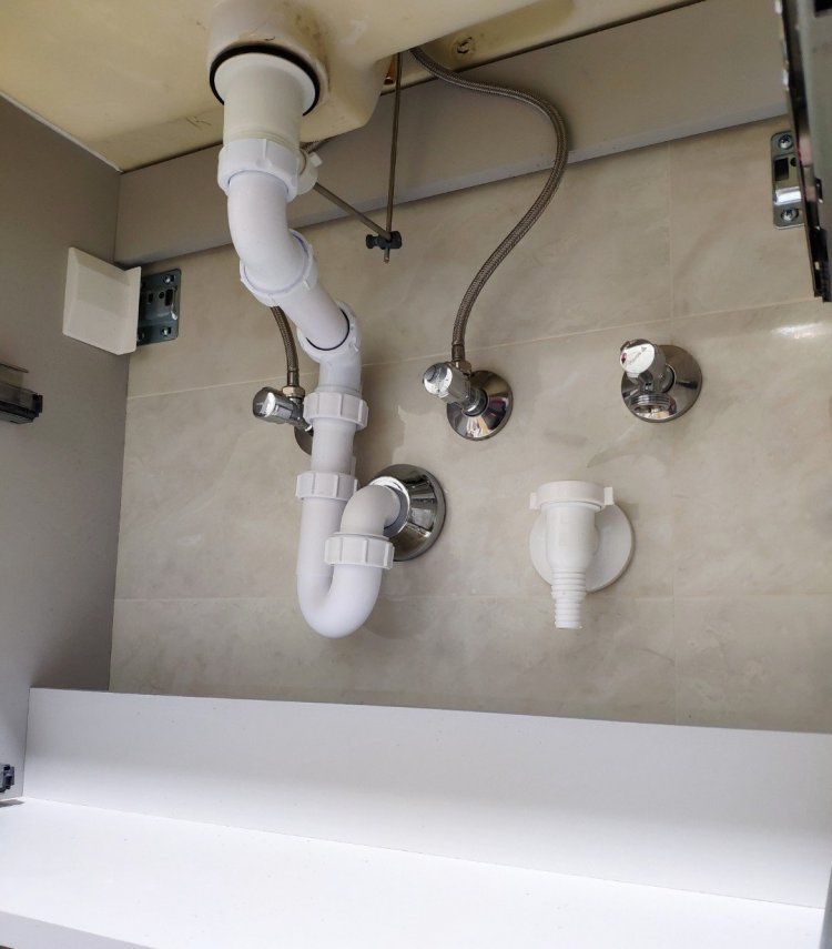

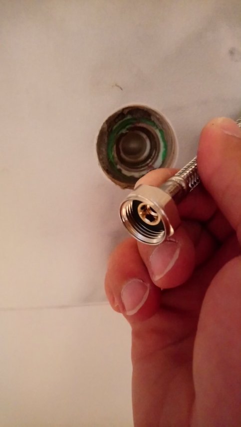

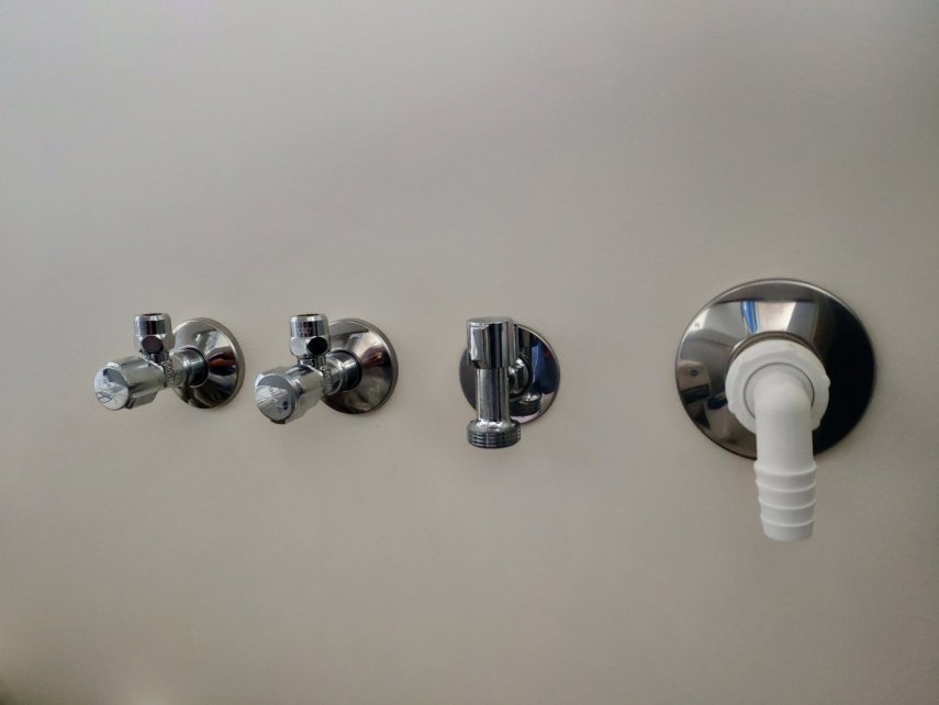

Подскажите, пожалуйста, какая деталь (как точно называется) нужна, чтобы подключить подводку от смесителя к трубе в стене (на фото).
Это всё (и подводка и труба) на 1/2 дюйма???
Спасибо.
2020-08-22_22-40-26
Похоже на 1/2 дюйма. Вам нужен ниппель на пол дюйма... хотя с подводкой на фото не скажу точно может быть 3/8...

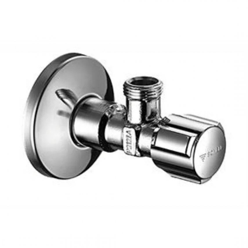

Вот такой подойдёт?

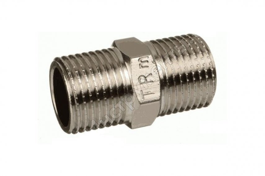

Бочонок Terma 1/2 удлиненный TRm 06007 40144
Тип резьбы: 1/2M-1/2M
9613765
А зачем именно вентиль? И так кранов разных полно, и добавлять ещё одно слабое звено не хочется(((
@KITT А чтобы в случае чего отключить только неисправную часть водопровода.
Хотя если у Вас коллектор, то можно на нем вентилем отключить...
@KITT - не там вы видете "слабое звено". Более чем уверен, что оно у вас на 90% в сантехшкафу, там где счётчики стоят ))
@KITT , "слабое звено" - это когда потребуется обслужить смеситель, а запчасти нет, а воду отключать тогда везде и на кухне и в ванне, а руки не помоешь и ко сну пойдёшь немытый. Вот это звено слабее некуда. Другое дело - цена. Можно не заморачиваться с расфуфыренным хромом, а купить что-нибудь бюджетное.

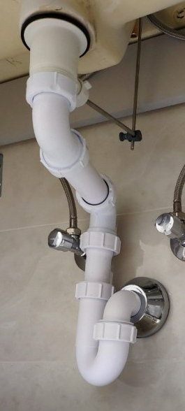

+ прошу обратить внимание на эту деталь. Подавляющая масса сантехников в своём абсолютном большинстве так не могут. Или не хотят. Или 2 в 1. Тем самым обрекая клиента на поганую сливную гофру.
При желании всё это можно собрать не из специальных деталей, а из серых уголков.
Ну и нафуеверчено...:noddle: Из двух серых уголков и трёх кусков трубы можно было бы посимпатичнее собрать.

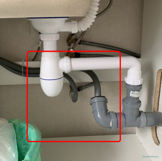

А теперь сравни с этим:
@Андрей Р ! Ты вор! Пространство в красном ты украл! Смотри как у Техниксана делается: увод и сифон скромно курит в сторонке. А у тебя сифон доминирует в интерьере эдак по-барски - "ща покажу вам кто здесь папа!" + сам этот сифон с крышкой придумка дурацкая устаревшая. Обычный гладкий изгиб решает все проблемы и не забивается.
И вообще, я думал, что сифонная тема три года назад закрыта. Но опять надо на борьбу вставать...

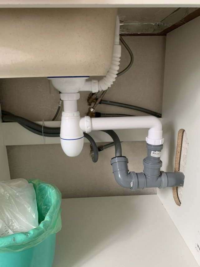

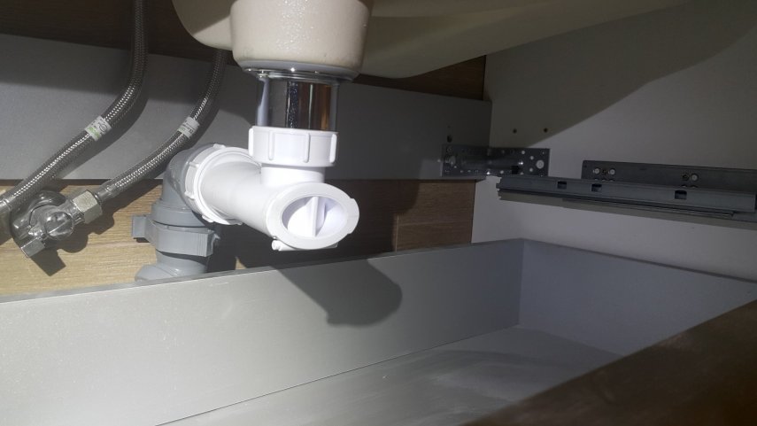

Квартира жилая!!!! Слепил из того что в багажнике было)))))

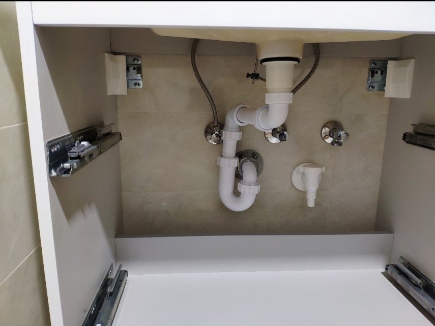

Уверенность любителей является предметом зависти Профи )) Хрен у тебя так получится, там сверху ящик выдвижной и надо было всю сборку сдвигать к стене. Вот завтра там буду и сфотографирую тумбу с выдвинутыми ящиками.

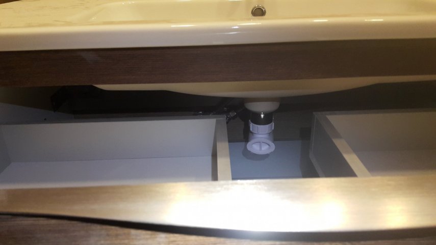

Я тоже с такой ситуацией сталкивался, пришлось реализовать через сухой сифон. А здесь решение более элегантное. Единственно эти колена хрен найдёшь.

Вот что за наезд на любителей? Везде, абсолютно везде, где мне делают профессионалы, они делают плохо! Вот даже элементарный полотенцесушитель не могут нормально. Кругом плохо сделали! А прежде я давал им готовый стояк в сборе с полотенчиком, покрашенный и опрессованный. Им только вварить. А как самим доверил, так жопа, говно наваяли, тьфу... Я - любитель. Теперь по поводу конкретно твоей сборки. Я на женю ворчал по объективным причинам, которые сразу же и объяснил. НО!!!
Сам сказал - там ящик. Значит, объём нужно высвобождать. И вот твои проколы:
Трубу играючи можно было сделать выше аж на 80 (восемьдесят) миллиметров! И труба 40 там нафиг не нужна. 32-я вполне прокатывает для рукомойника, а это опять экономия сантиметров. Токмо наборов с резьбой на 32 нет вообще в природе не существует, не придумали. Посему серый уголок. Ну, и никакой профессионал не станет заморачиваться с диффузионной сваркой канализационных труб. А мы, любители, научились :)
У тебя места там дофигища! Можно было и мокрым устроить и не делать длинный канал в выдвижном, а чуть обнизить полукругло заднюю стенку. Читай мой наезд на Григорича :)
ТехникСан демонстрировал чудеса упаковки. Обсуждаемое решение - отступление, сдача завоёванных позиций. Уж если бороться за пространство - то бескомпромиссно и до самого победного конца! :)
@steamroller А вот фигушки! Если ставить стандартный сифон, то заднюю стенку у нижнего ящика пришлось бы выпиливать практически до дна. Это раз. Второе - предметы в ящиках имеют мистическую способность перемещаться по площади, и если что-то залезет за сифон, жди неприятностей. Да и чисто в эстетическом плане такие выпилы не по феншую.:)

@volkodav Боряяяяя :(( Так поворот к стене можно сделать практически сразу. Я внимательно посмотрел. А у тебя целый хромированный этаж лишний.
За подвижность предметов согласен, но этот "фирменный" выпил в ящике меня возбуждает и совсем очень отнюдь не сексуально :)
