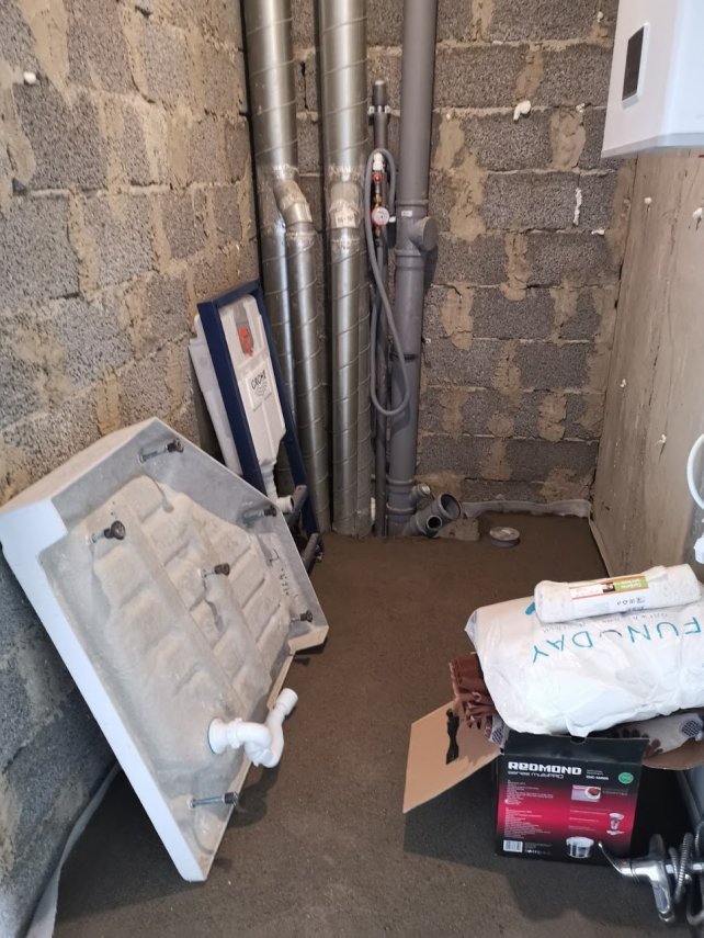

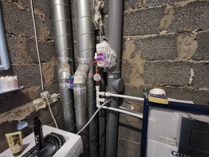

Нахожусь сейчас в другом городе к сожалению, фото только такие,если вы про ввод в квартиру...Разводка времянка, на время ремонта. Сосед говорит поставил насос, получше стало, но вопрос, когда дом заселится, может им и качать днем совсем нечего будет или есть смысл все таки ? Сейчас квартир 10 из 145 живет максимум.

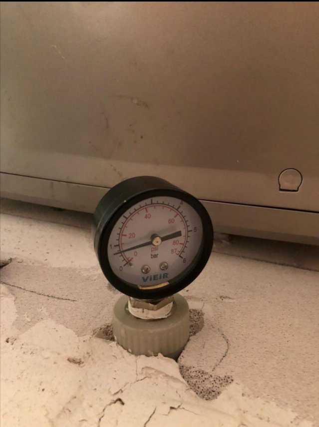

@Вася - скорее всего запаяны стыки внутри. Надо мерять давление манометром и расход - ведро и секундомер. Давление в статике даже через игольное ушко может быть и 5 bar , а вот расход (литры в минуту) покажет, в чём причина.
Screenshot_2020-08-30-01-17-15-966_com.google.android.apps.photos
Так у него и в статике давление 0.75bar
Надо застройщику претензию выкатить, для начала. Насос даст +0,8-1bar. Это все равно ниже нормы.
