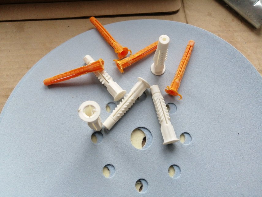

6 и 8, есть и большего диаметра15993182504743868028059448163419.thumb.jpg.9a3d97ce1972ce02d065759665ab4f2c.jpg
Видел я похожие дюбели.
Но у них бортик очень маленький, почти что его и нету.
А у дюбель-гвоздя, который я показал, бортик значительно больше.
В соответствии с технологией, такими дюбель-гвоздями диаметром 6 мм следует крепить Кнауф-профили ППН-28х27 к стене.
Причем в Кнауф-профиле насверлены отверстия диаметром 8 мм.
То есть такой дюбель-гвоздь имеет такой размер бортика, что за счет этого бортика он "застревает" в отверстии Кнауф-профиля.
А дюбели, которые вы показали - будут проваливаться в это отверстие :(
Можете померить размер бортика для дюбеля диаметром 6 мм?

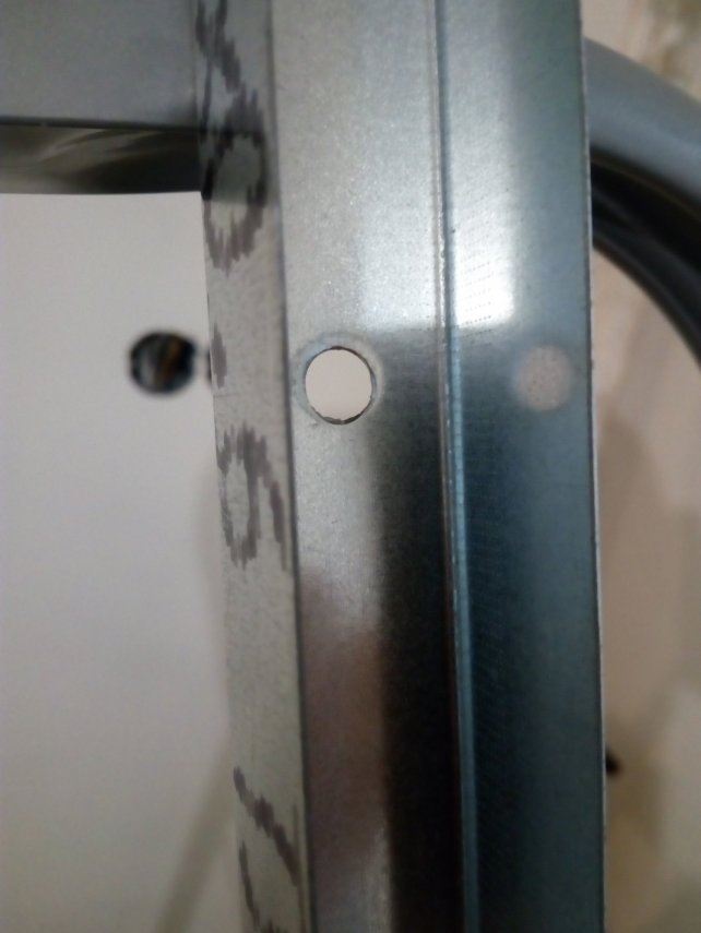

П.С. С каких это пор в направляющих профилях Кнауф отверстия 8 мм стали дырявить? Никогда их не мерил, но 6 мм бур обычно плотно проходит, без заметных зазоров. И шляпка чёрного самореза сквозь это отверстие не проскакивает. Да и вообще, никаких проблем перфоратором проткнуть дырку в профиле в любой нужной точке.
Штангенциркуль показывает 8 мм:
IMG_20200906_082827
