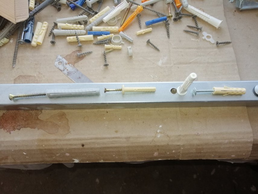

Дюбели с бортиком
Слева вариант для пустотелки кирпича и слабой штукатурки, дюбель 76мм, отличие в том что для него надо саморез больше в диаметре чем стандартный с пресс шайбой 4.2, вроде на 5
Обычный дг на 6 который прекрасно держит в бетон и плотной штукатурки и кирпиче полнотелом, и заметно лучше тех серых дг с чего все начиналось.
Белый хорошие дюбель, шайба перекрывает отверстие на 8, саморез пресс шайба отлично поджимает.
Рабочий вариант который использую на бетон и полнотелке, держит хорошо и отлично, нейлоновый дюбель, особенность в том чтобы не заколачивать его полностью, оставлять 5мм над поверхностью, затем саморез прекрасно из этого выступа делает своеобразную шайбу.
А если уж совсем для изоляции и поджима профиля то берём шайбу от кровельного саморез, как то видел их отдельно продавали IMG_20200906_112935.thumb.jpg.45053735389b14f4fce3a1c23330f882.jpg
Это хороший д-г, ничего против него не имею. Сам такие использовал, но они сейчас кончились.
Вот я и хотел отдельно приобрести такие же дюбели только без комплектного гвоздя, так как шурупов дома полно.
Какая это марка? Какой диаметр?
Интересный вариант. Но ведь по правилам отверстие под дюбель надо сверлить на 0,5 - 1 см длиннее самого дюбеля.
Если просверлить такое длинное отверстие, не провалятся ли оставленные снаружи над поверхностью 5 мм дюбеля при вкручивании самореза?
Ведь при вкручивании самореза надо приложить "вталкивающее" усилие.
Про шайбу - тоже интересный вариант.
А какой дюбель в этом случае использовать?
Шайба - она же ведь только сверху профиль прижимает. А как внутри отверстия изолировать профиль от шурупа?
@Sano Спасибо Вам, что помогаете найти решение.
Марка незнаю, диаметр 8, в профиль, в штатное только с молотка зайдет
Сверлим и того глубже, не проваливается, вначале не сильно давим, а там в распор пойдёт. Уже не провалится
Любой дюбель, шайба как прижим, для обычных саморезов без пресс шайбы
А зачем эти шайбы имеют как бы выпуклую форму?
Получается они своей центральной частью не касаются к прижимаемой детали?
Так и ненужно, там резинка, а форма, все просто, кровельные, чтоб вода стекала
