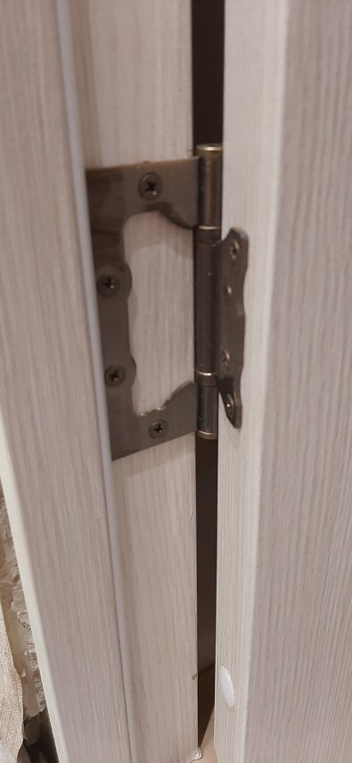

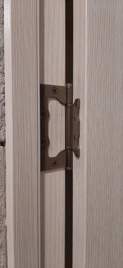

Уже поставил три двери в квартире, на четвертой двери вылез данный косяк и не могу понять как его исправить.
подставлял до того как пенять под дверь брусок и зазор был как надо, после запенивания не трогал сутки, пришел вытащил брусок и появилась эта щель.
Дверь как будто просела со стороны замка.
Подскажите как можно исправить?
Спасибо.
Покажите петли. Похоже, бруском вы приподняли дверь на петле, а теперь она села штатно.

Может стоевая просела, вроде как царга вверху выступает относительно стоевой
Царга горизонтальная доска, стоевая вертикальная, куда врезается замок

Так вы бруском дверь похоже приподняли. Кто же под полотно брусок ставит?
Вообще решил пробоему подрезом стойки, хотя при установки лазером проверял, с обеих сторон была одинаковая длина.
Спасибо всем за помощь.
А что подкладывать? Просто когда собрал все на полу, при подъеме коробки с дверью, дверь со стороны ручки падает на пол.
Я думал надо что нибудь подкладывать, что бы она не падала.
Ничего не подкладывать, у вас стойка с петлями наклонно стоит в сторону замковой части. По вертикали выровняйте и все будет хорошо.
