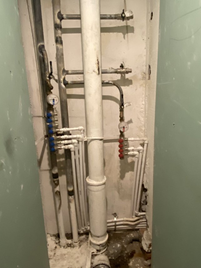

Прошу Ваше мнение по выполненным работам.
Уважаемые мастера, прошу высказаться, дом 70 года, в рамках косметического ремон т ванной и туалета, сантехники реализовали это.
Я ничего не понимаю в данных работах, но интуитивно думаю, что это неправильно.
Что скажете?

Сгородили огород, денег на материалы переплатили, гребенки эти, от которых трубы пластиковые идут, можно и без них
Большое спасибо за ответы. А что и как можно переделать?
Про гребенки. Сантехники сказали, что и с гребенками и без будет стоить одинаково, но с гребенками распределение напора лучше и нет перепадов температуры и если что, то можно точечно отключить любую точку. Это так? И какие проблемы с ними могут быть?
6 часов назад, Evgenik сказал(а):
Сделано пахабно и, подозреваю, с полотенчиком будут проблемы.
А почему с полотенцесушителем будут проблемы? Из-за наличия кранов? Раньше труба была просто врезана.
Давайте пойдём от обратного... сколько сантехники озвучили за работу, и сколько они взяли на материалы?
Там сужение сделали, «змеевик» продует, а с «лесенкой» 100% будут....
Можно, но тогда вся вода будет перекрываться одним краном... для пользователя вообщем то разницы нет, пока все новое и перекрывать ничего не надо, а вот когда что то начинает течь, штука, конечно, удобная.... но моментов много, если ими не пользоваться, «закиснут» же.. знаю мало заказчиков, которые исправно раз в месяц их открывают и закрывают....
Будет... но только ещё много чего нужно добавить... редуктор, например, тот же компенсатор гидроудара... и ещё много факторов учесть чтобы «коллектор» ( трубка с краниками) выполнял свою прямую функцию - сбора и распределения....
Также не увидел обратного клапана.... они конечно, могут быть в ответной части американки на счетчике, но лучше поставить как отдельный механизм...
и конечно вопрос: «зачем 7 выходов для холодной воды?»
Взяли 38000 за работы, включая перекрытие стояка.
За материалы вышло около 8 000 руб..
унитаз, биде, кран раковины в ванной, кран ванной, кран на кухне, посудомойка и стиралка
Как я понимаю, за стенкой справа ванна, а дальше кухня. Единицы метров. Совершенно никакой необходимости вешать гребёнки и тащить "звёздочку" отдельными трубами. Между кранами на ПС вварена труба меньшего диаметра. Но она короткая и Женя может оказаться прав - ПС ожидается прохладный. А вот промывные не поставили. Если вода не очень, входной фильтрик на стиральной машинке забивается. Клапан в унитазе может заткнуться. Я с этим сталкивался, посему рекомендую ставить промывные.
Про "одинаково" слукавили. Линейное присоединение в Вашем случае требует раза в 2,5-3 меньше труб, меньше сварок и 2 чувака с такой разводкой воды легко управятся за день. Качество отвратительное.
Без сужения работало бы наверняка (при соблюдении уклонов).
Ну вот, в результате этой переделки упал напор в кухонном кране, горячая вода уже теплая. Как же трудно, доверяешь мастеру, а в итоге потратила в 2 раза больше денег и получила испорченное водоснабжение. И уже ничего не исправить.
странно. С чего ему падать? На него своя труба достаточного сечения. Может смеситель новый дурит?
Попробуйте кран открутить побольше на гребенке и сеточку в смесителе почистить ( скорее всего не промыли трубы перед установкой).
