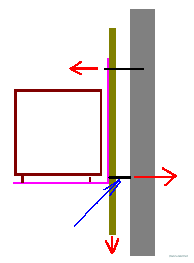

@zmeygordynich прав - упор нужен, если рейка тонкая.
Упор обозначен синей стрелкой. Красными - силы.
Да, рейка не толстая, в этом и фишка.

53 минуты назад, bagayama сказал(а):
Боюсь. :D
Чего боишься? Типовая микроволновка весит 12 кило. Ну, допустим, 20. Смотри схему выше. Точка приложения силы (консоль) в 10 см от стенки. По 10 кило на шуруп. Я этим шурупом как воротком пользовался! Он, ***, шибко калёный! Да, гнётся, но чтобы согнуть надо сильно упереться.
А рейка, хоть и тонкая, усилие вниз держит. Другие векторы держать не будет, а вниз легко. И 10 и больше. Лишь бы торцом в пол упиралась.

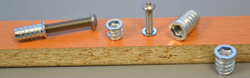

А не толстая, это сколько?) Может просто мебельных футорок побольше навтыкать?!

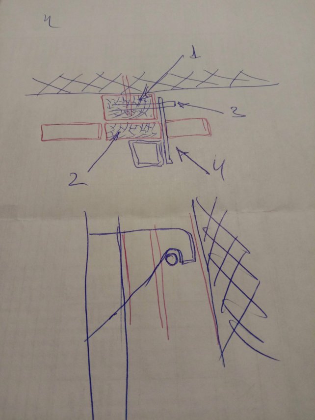

А есть зазор меж рейками? Вот это уже совсем интересно!
И тогда разобрать, аккуратно снять всего 2-4 рейки, дозакрепить обрешётку привычным способом, и/или вложить за рейку между обрешёткой силовую планку со штырями торчащими вбок. У кронштейна для СВЧ узкие крючки, которыми кронштейн цепляется. Широкие, они и при миллиметре толщины не согнутся.
Преимущество такого решения: штырей вбок можно навтыкать на разной высоте. А если СВЧ снимается - следов никаких. НО! Фокус прокатывает при наличии регулярного зазора меж рейками.
Поясни.

2 часа назад, bagayama сказал(а):
Поясни
Вид сверху.
1 силовая рейка закреплена к стене.
2 декоративная твоя лакированная рейка
3 штырь
4 крючок в щель
Лучше нарисовать сил нету. Вентиляцию делал, глухой короб, палец хорошо порезал. Сижу злой и простелланиненный. Бутылка у жены в спальне. Жена уже спит.
Ну, если щелей нет - бесперспективняк.
